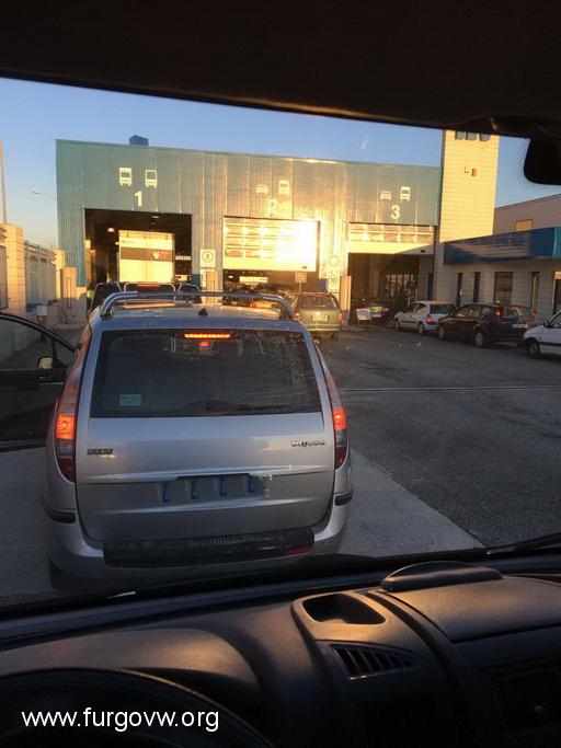

Y...... LEGALIZADA!!!!
AHORA A DISFRUTARLA
Ahora ya puedo cambiar, y de hecho lo acabo de hacer, la foto de mi perfil con mi nueva "casa con ruedas"!!!

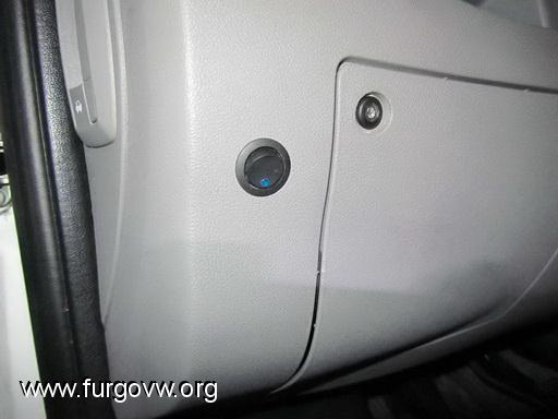

Por si le sirve a alguien, completo el tema de como hice unión de baterías, unos mensajes atrás. Ya comentaba que "robe" corriente de uno de los fusibles para excitar un rele nagares (no automático). Esto lo he completado, añadiendo un relé temporizado y un interruptor:
- El interruptor es para poder separar las baterías en un momento dado si se necesitase. (corta la tensión "robada" del fusible, que excita el relé nagares). Ademas tiene un pequeño LED que se enciende cuando hay tensión, es decir, cuando el rele nagares esta excitado, es decir, cuando la baterías están unidas.

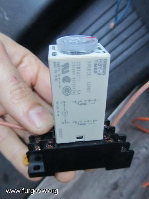

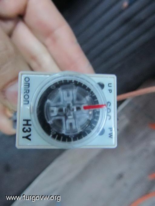

- El relé temporizado es para excitar el relé nagares después de arrancar el motor. Es decir, para unir la baterias cuando ya esta el motor en marcha y no antes. De esta forma te evitas que el arranque del motor se haga con las dos baterías ya que al fusible usado para "robar" tensión le llegan 12v nada mas girar la llave (A la batería secundaria no le hace ninguna gracia ser usada para arrancar el motor....).
Ademas, tiene la ventaja de que en el caso de que la batería principal se descargase, esperando el tiempo del rele (configurable entre 2 y 60 segundos), se podría arrancar la furgo con la batería secundaria (es AGM). Efectivamente, como recién comentado, no le hace gracia a la batería esto pero por una vez y en una emergencia, podría resultar de ayuda.
Este es el rele usado. Un poco grande pero mejor algo robusto que dure.....

Solo tengo una duda que no sé si me equivo pero el sistema de reles no lo veo por la necesidad de que no sufra la segunda Bateria en el arranque. Si lees las instrucciones del propio Rele te dice que no une las baterías mientras la primera este por debajo de 13,4 v. Por eso mismo protege la segunda Bateria ante chupetones de la primera o si se descargara la primera por un consumo fantasma. La función principal del Rele es precisamente esa. Proteger la segunda y cargar mientras el coche este en marcha que es solo cuando esté generando el alternador esos 13,4 v necesarios.
Otra cosa distinta es que quieras separar las baterías por otro motivo a tu voluntad. Puede tener otras utilidades.

Sobre el tema del rele. creo que las instrucciones a las que te refieres son del relé automático, el cual, efectivamente, se excita por encima de 13.4v.
El relé que yo he instalado yo es el Nagares RL/180 12 (que no es el automático). Este se excita en cuanto vé los 12v que hay que llevarle del alternador (o de otra fuente de alimentación, como he hecho yo). Por eso he hecho la jugada del relé temporizado.
Opté por No poner el automático (la ventaja es su  sencillez de instalación) porque, por lo que parece se estropean mas frecuentemente. Hay grandes foreros por aquí (por ejemplo Alcasa) que usan el rele estándar en vez del automático. Por algo será....  :)
