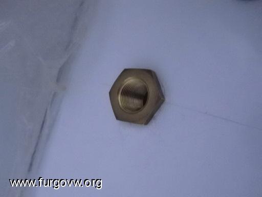

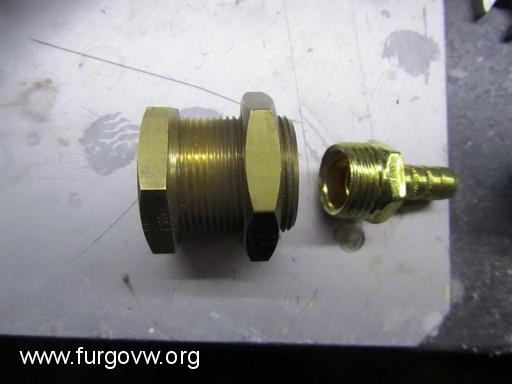

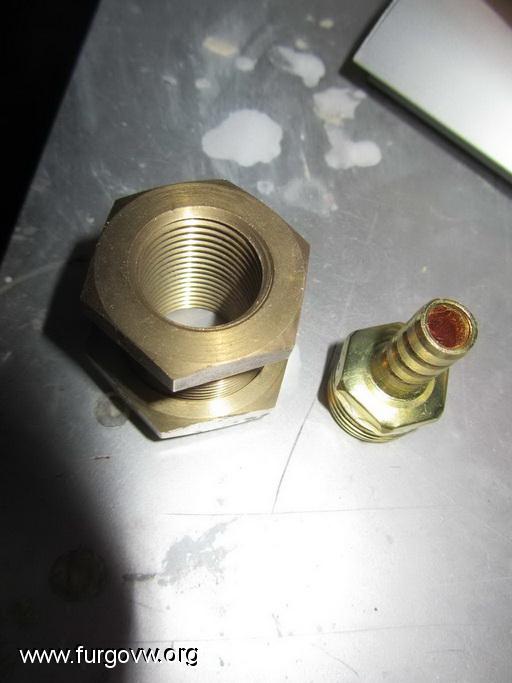

Para la conexión de agua de la manguera de 10mm a la rosca 1/2' del grifo, después de buscar algo mas por ahí, puse esto que ademas de servirme de adaptador, es un pasamuros!!!
Me he quedado satisfecho de como ha quedado:
si queda colocado, por un lado (Al final le añadi un codo a 90º por ganar espacio):
Y por el otro (Aquí es donde conectaré el grifo):

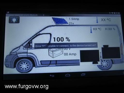

Por ahora, os presento la versión V00, primerísima versión, ("totalmente en bragas") del software furgotika. He creado una aplicación que, teóricamente puede correr en cualquier dispositivo Android y que , teóricamente, se auto-escala para poder verla a pantalla completa en condiciones, en cada dispositivo. Digo siempre, "teóricamente" porque está a falta de mas pruebas todavía....
La aplicación se conecta vía bluetooth al arduino que he puesto en la furgo y de ahí se activan teles y/o lee información de las baterías, depósitos, sensores, etc...
La fotos y vídeos que pongo no son de director de cine precisamente pero algo se ve. Las pruebas están hechas en una tablet de 7" que integraré en la furgo.
Pantalla principal donde poder ver:
- Tensión y corriente que viene de la placa
- Porcentaje de carga de la batería secundaria
- Tensión y corriente que hay en la batería secundaria
- Temperatura exterior
- Temperatura y humedad interior
- Estado deposito aguas limpias.
- Estado deposito aguas grises.

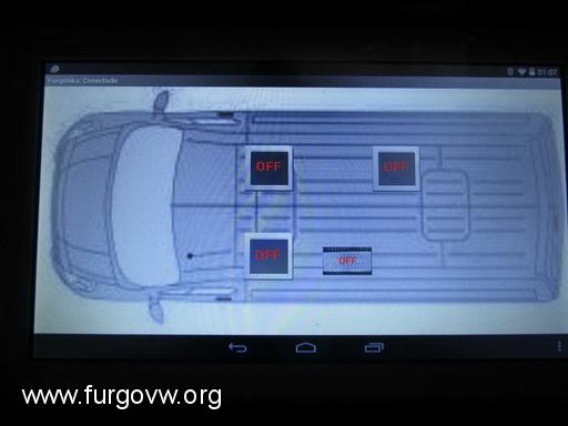

Pantalla secundaria para poder encender/apagar las luces de la furgo.
