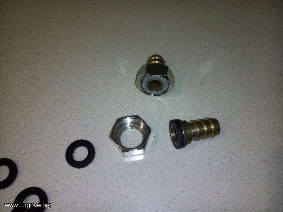

Yo he usado esto lo encontré en una tienda de fontanería de mi barrio. Es verdad que antes tuve que dar muchas vueltas y no encontraban una solución hasta que di con esta tienda que si tenían más idea de fontanería. Se trata de una tuerca de las que llevan los manguitos normales de fontanería y un perrillo de los que se utilizan para los equipos de aire a presión. He tenido que abocardar un poco el agujero de la tuerca para que entre bien este perrillo y luego colocarle las zapatillas de goma para que no pierda agua y va estupendamente.
Espero que te sirva. A ver si en tu zona te lo facilitan. Suerte.
