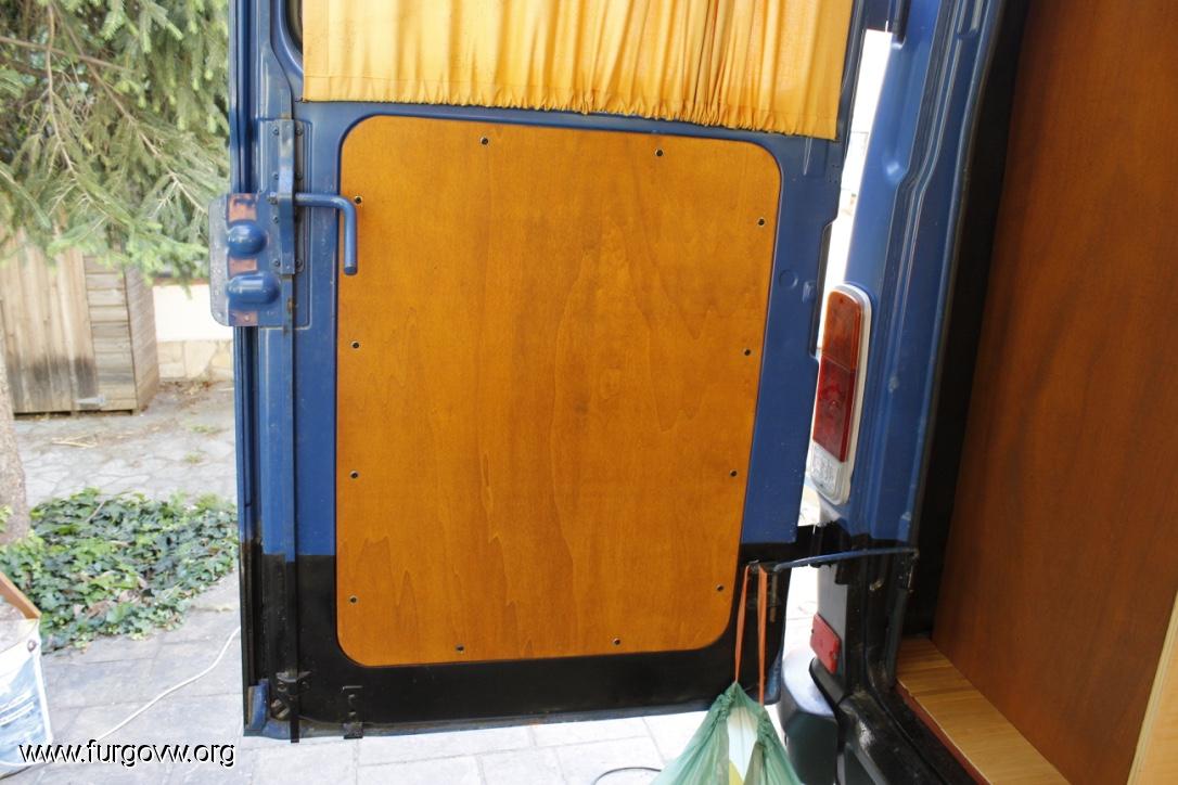

Los paneles de las puertas traseras, los puse con unos remaches negros y queda muy molón, lo único que se hace raro con las puertas cerradas, porque todo es de madera y de golpe pues ahí están las puertas, jejej a parte queda un hueco considerable por donde se cuela el frío/calor entre las dos puertas, no tengo muy claro como plantearlo, de momento pondré una cinta de goma para ventanas que queda muy sutil, y a correr! y la parte estética, pues tampoco es para tanto!

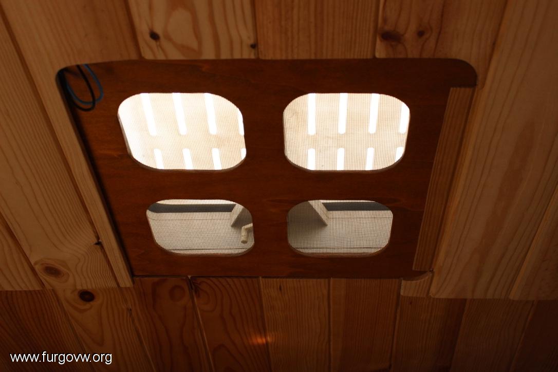

Aquí la mosquitera de la claraboya! se desliza dentro de las maderas y queda absolutamente integrada, ahora me falta hacer un oscurecedor a medida de quita y pon, y los clabes esos es porque tengo intención de poner un ventilador ahí arriba, nose si uno que compre de fiamma (ventilador para claraboyas) que es de quita y pon, o un par de ordenador que se quedarían allí siempre...

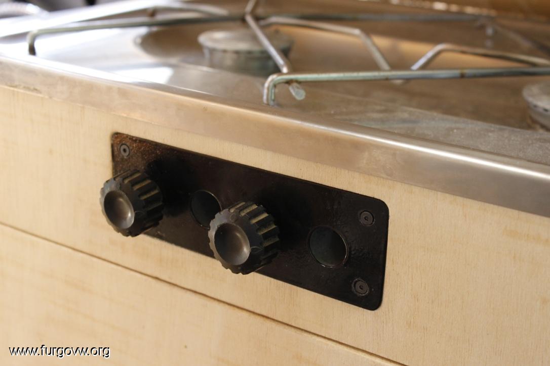

Y bueno esto es la chapa del acabado de los controles de los fogones, con sus agujeros para el aire y esas cosas, que ... quedó en su sitio estupenda

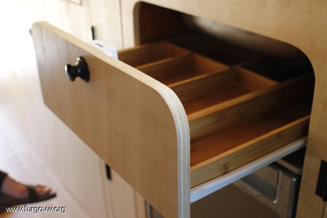

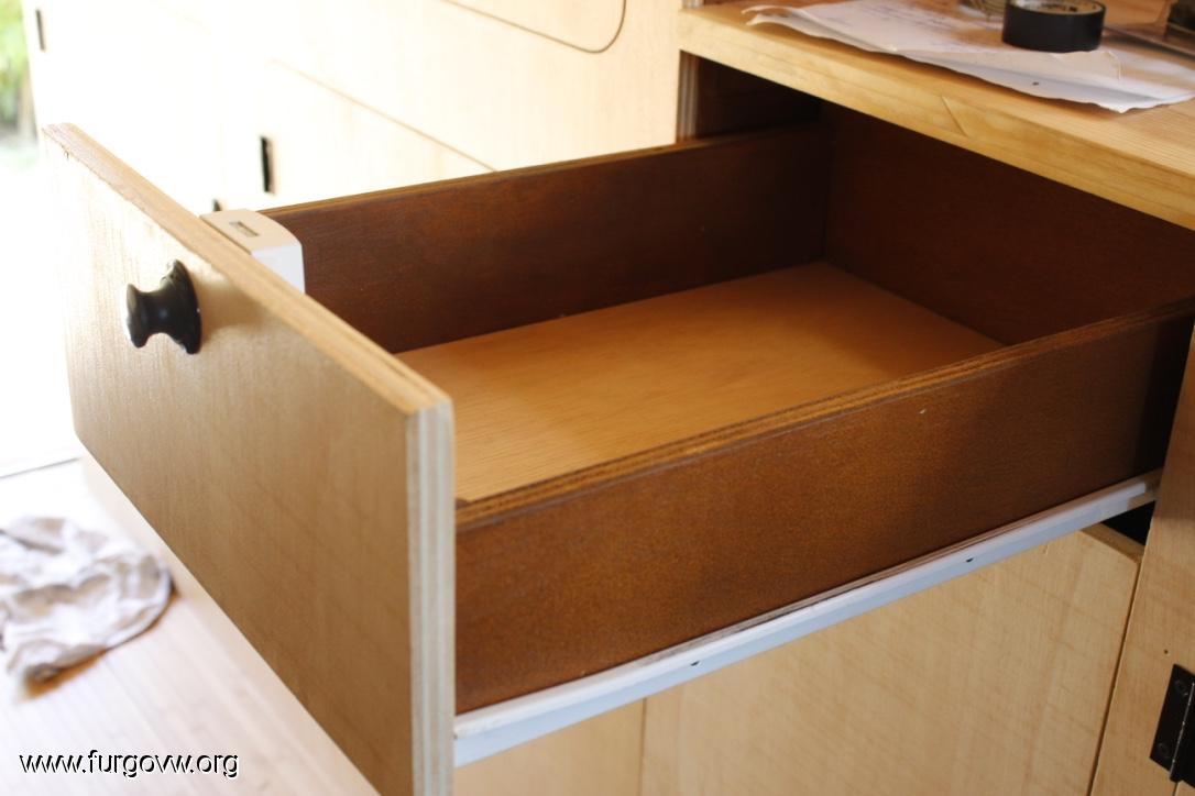

Venga va fotos de los cajones!  .fotografo .fotografo .fotografo .fotografo .fotografo .fotografo
Este es el cajón de encima la bombona de gas, la encimera la cambiaré porque esta es provisional, así que no le dejo salir mucho en las fotos no sea que os encariñeis con ella!

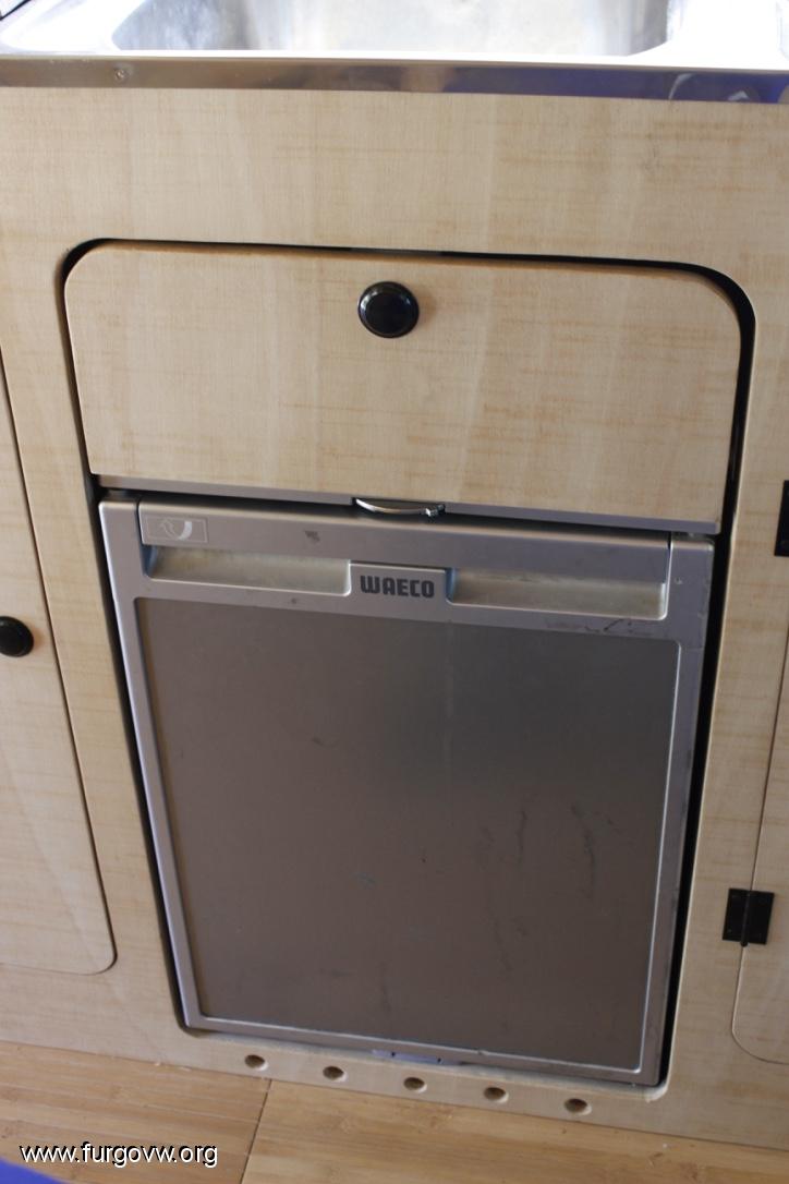

Y aquí el de la nevera, es cierto que tiene mucha mas holgura por los laterales, pero así también me hace de ventilación para la nevera, y como la nevera y el cajón tienen el mismo hueco, pues queda bien!

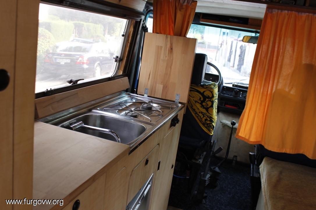

Así que alguna fotillo para que veáis como está ahora, después de esto ya todo lo que queda son pequeños retoques!

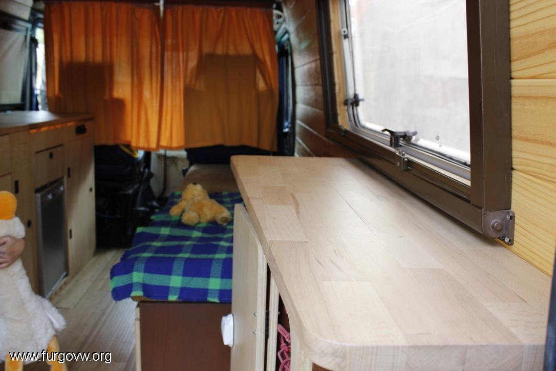

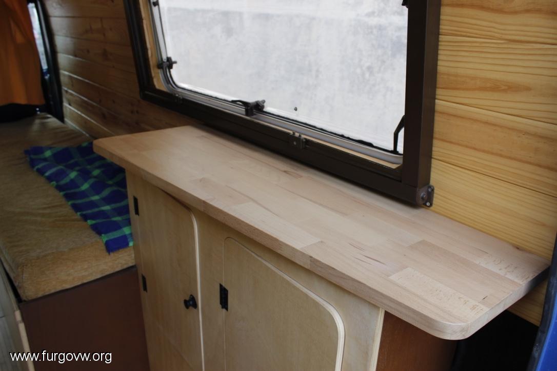

Esta es la encimera del lado donde no esta la cocina, que la he hecho ensanchandose, porque... considere que era mejor!  .sombrero
Mas fotos

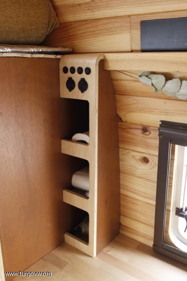

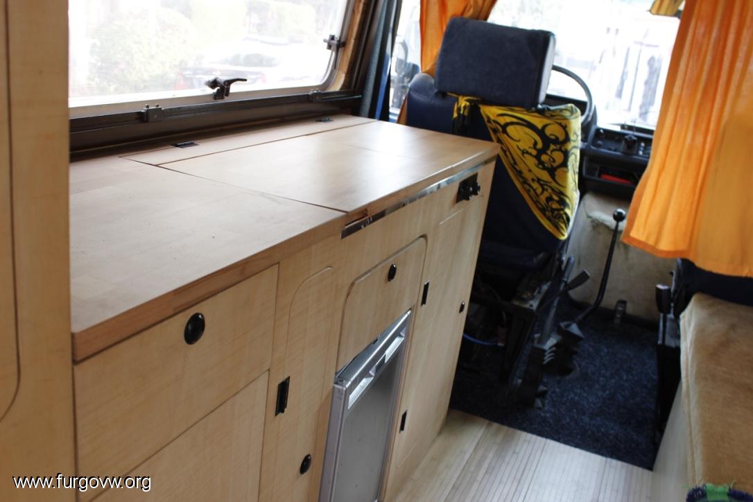

Aqui el mueblecillo de la encimera con sus enchufes para 12V/usb y interruptores nevera/ventilador/luces de cocina
Esta es la encimera, que esta hecha de varias partes, las dos principales estan unida entre ellas con unas bisagras que se esconden dentro de la madera, como ahora vereis, es una que vendían en el leroy de haya por unos 60 o así...

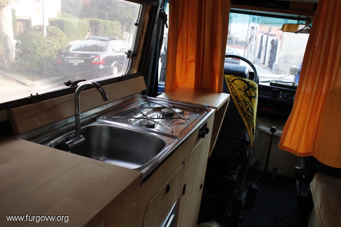

Como podeis ver son varias partes que se mueven y abren a la derecha. Aquí esta abierta pero apoyada en el asiento del piloto, de esta manera no hay que mover nada y puedes cocinar.
Y aquí esta totalmente abierta, apoya en una madera del mismo mueble y queda como una mesa auxiliar, para esta si que tienes que tumbar el asiento del piloto. Y el grifo... pues uno que encontre moníssimo! estoy muy contento de el!

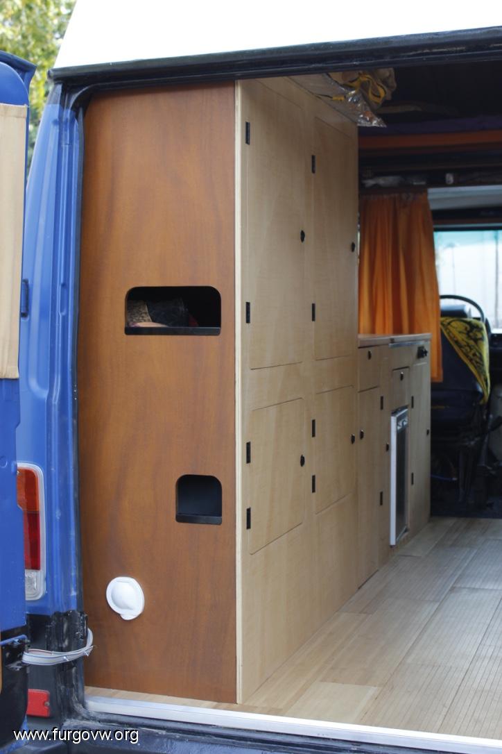

Una foto con las puertas abiertas, he puesto una correa para que no se abran hasta donde quieran que algun dia se me joderan las bisagras, Como podeis ver en el panel trasero he puesto una ducha de estas exteriores. Y los dos agujeros, aunque no lo parezcan son unos escalones para subir a la baca! bastante sutiles per a la vez útiles!

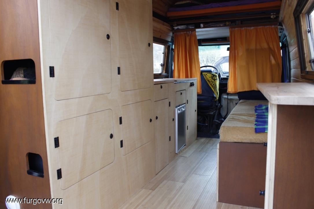

Y esta foto se ve todo un poco en general!
Ahora ya hace un tiempo que no hago nada, pero tengo pensadas algunas pijadillas muy chulas!
Espero que os guste!
