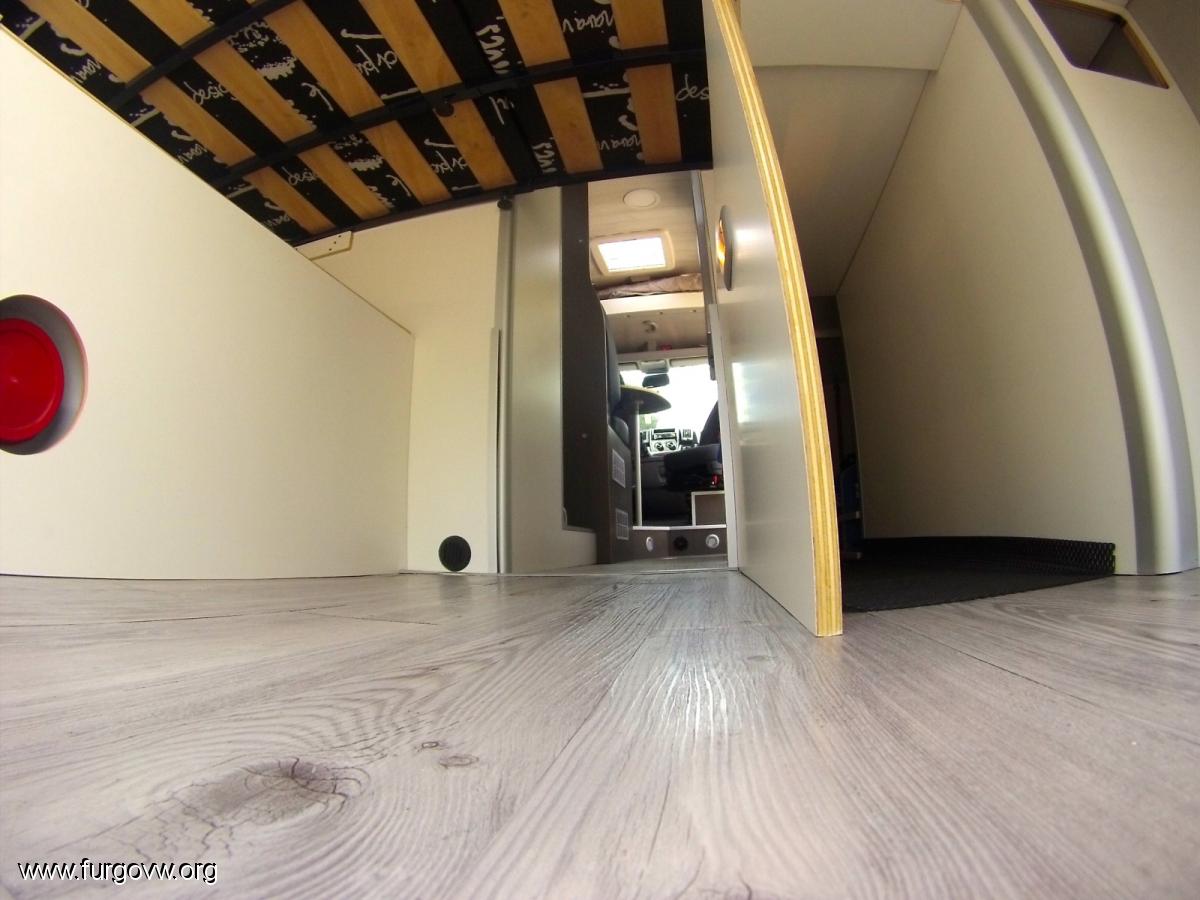

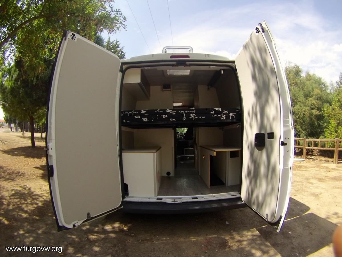

para aumentar mas el espacio de maleterohttp://i61.tinypic.com/2mng9qc.jpg[/IMG]
ducha exterior y toma exterior

Me mola mucho lo de poder poner la cama en dos alturas distintas. Muy buena idea lo del somier extensible para poder hacerlo.
