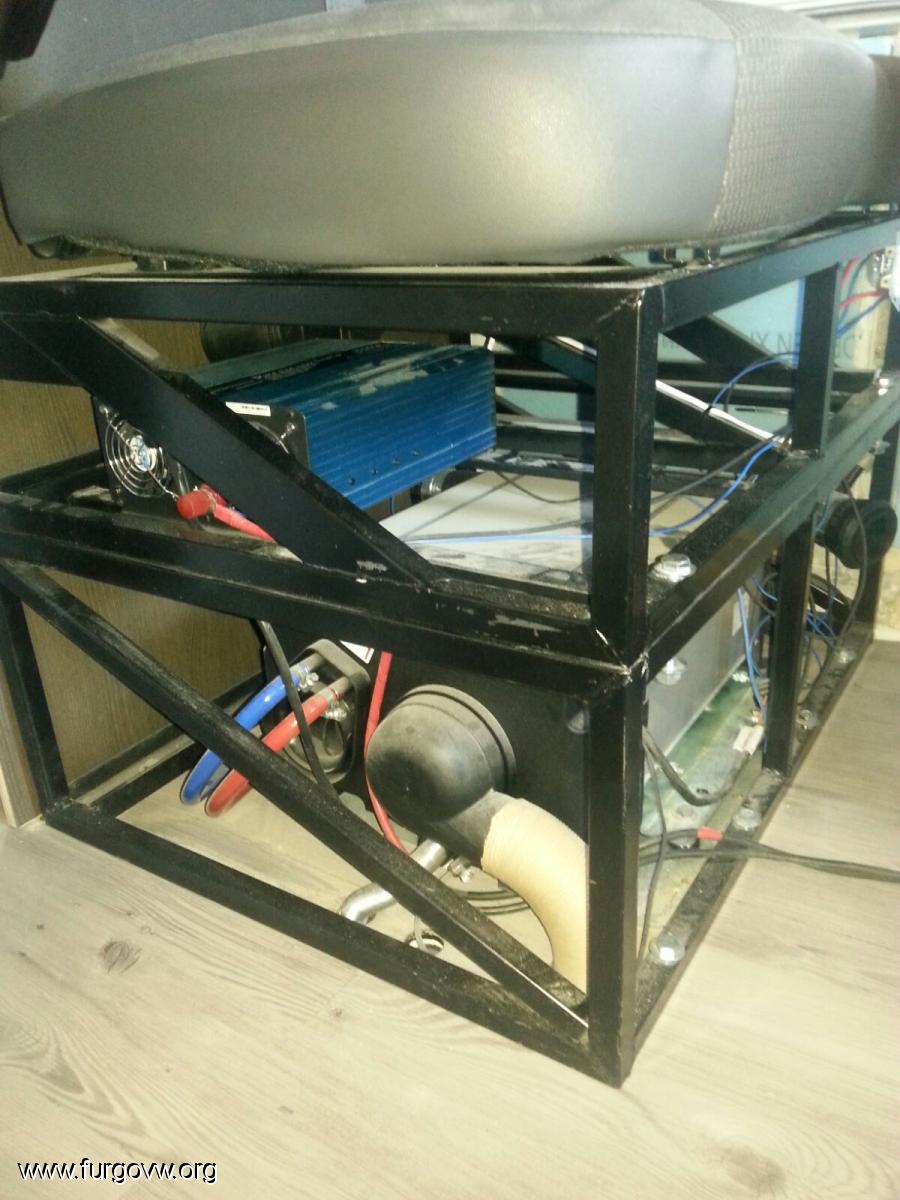

.fotografo
Que altura te pilla todo el conjunto? (Desde donde te sientas hasta el suelo)
Que medidas tiene todo el asiento?
El asiento doble son 90 (a no ser que hayas cortado esponja al doble) no te viene muy al pasillo? Cuanto te queda de pasillo?
No te da error de sobre calentamieto en la dual?
Buen trabajo compi!

Buenas,  la altura te la dan los asientos de delante, pasillo te quita un poco pero nosotros no tenemos problemas para pasar bien,  tienes que jugar con la cocina

Y la dual va perfecta

Gracias! Una ultima cosa.. El 505 trae sus cinturones?
Si pones el doble queda invalidado el que trae dicho asiento (doble) verdad?

Si asi es, los unicos cinturones que se quedan son los de el fast que son los homologados, un saludo

Una cosa... Tienes las medidas del armazon donde va el asiento trasero? Digamos las medidas de como a quedado todo el conjunto con la madera. El asiento doble del copiloto no esta a 90grados (tiene un poco de inclinación) y veo que las botellas las habéis metido en ese hueco por esa razón.  Me gustaría las medidas exteriores de esa base (si no es mucho pedir..)

No las medidas no las tengo, ya que esta todo tapado, pero eso va todo sobre la marcha...un saludo

No me has entendido. Necesito las medidas del armazon tal cual lo ves tu. Desde fuera. Las medidas de la estructura de acero ya me imagino como será. Gracias
