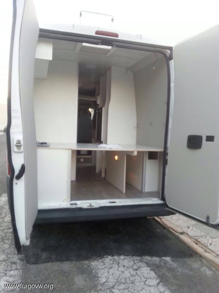

bueno, como alguno ya sabe, estamos liados OscarRT y yo en la fuego de oscar, aqui unas fotillos de como va hasta ahora
Lleva:
- deposito limpias 150l
- deposito sucias 95l
- 2 baterias de 100Ah
- Placa solar de 160W
- Asiento FAS505 para 4 plazas
- Nevera 80L Waeco 12v
- ducha exterior
- Toma 220v exterior
- asientos giratorios
- 3 claraboyas
- 2 ventanas dometic
- dual top evo 6
- inversor 1500E onda pura
Ya está homologada para viajar 4 y dormir 4

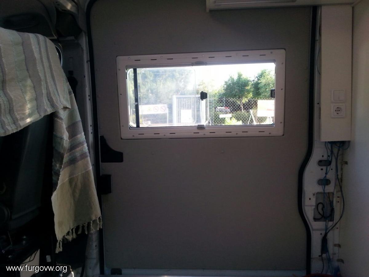

La puerta corredera

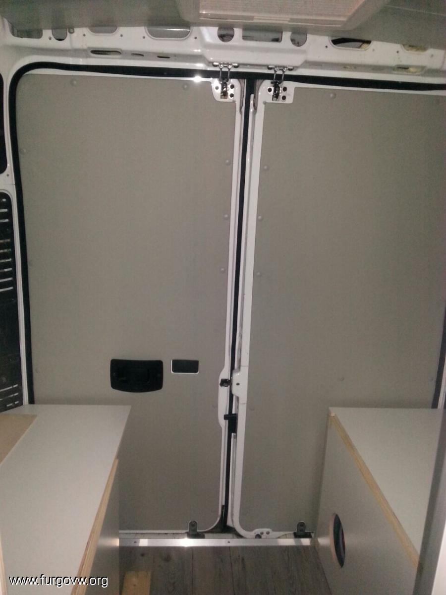

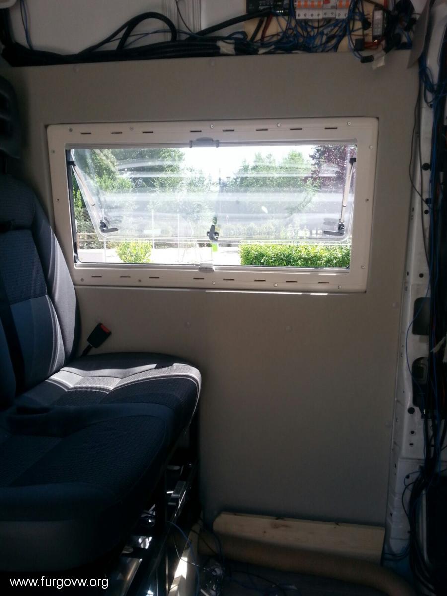

Así han quedado las puertas traseras

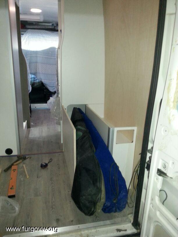

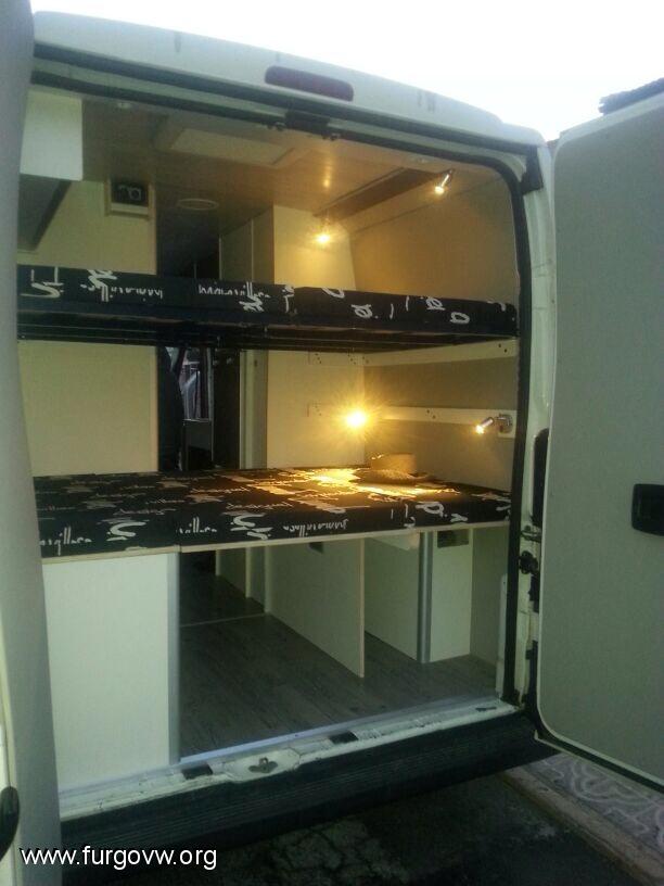

Hueco para tres tablas de surf

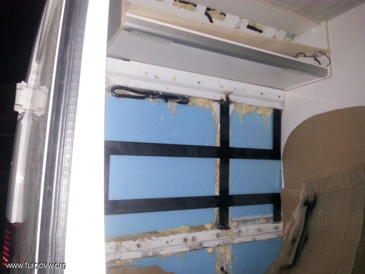

el soporte para la cama de arriba que ira detras del panelado y revestido de polipiel

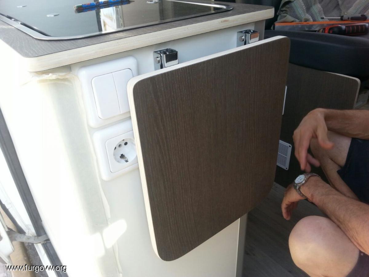

el avance de la encimera

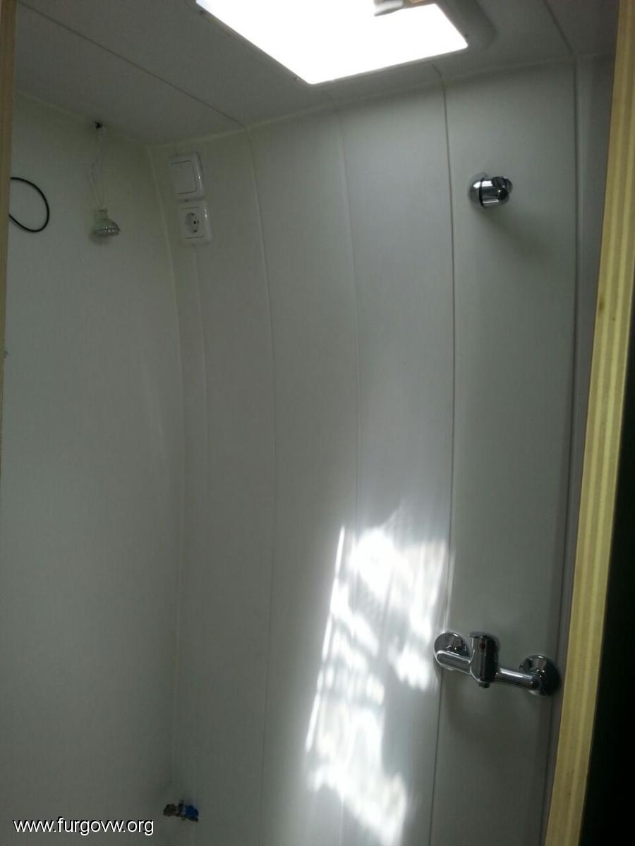

parte del baño

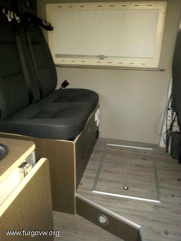

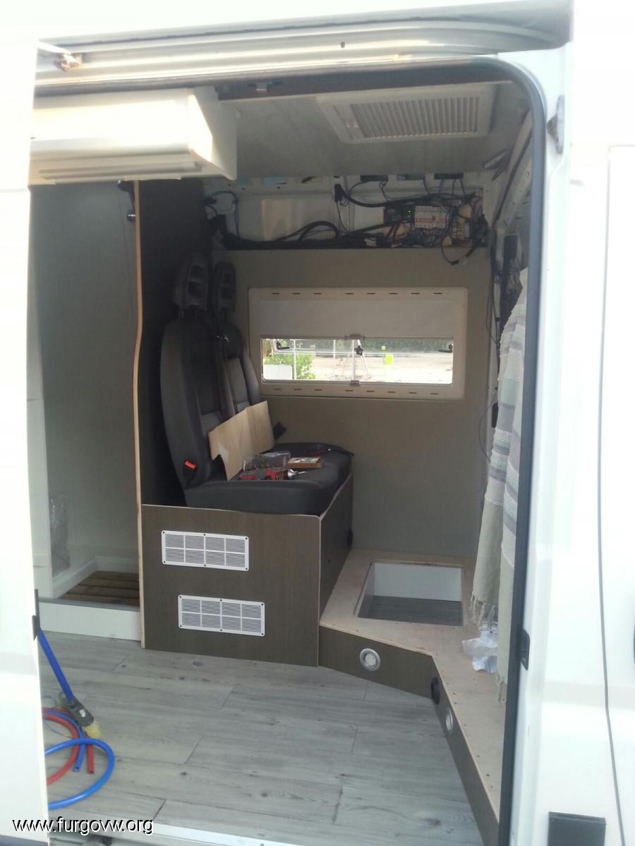

asiento FAS 505, con dual top debajo, inversor 1500W onda pura y tapizado de polipiel

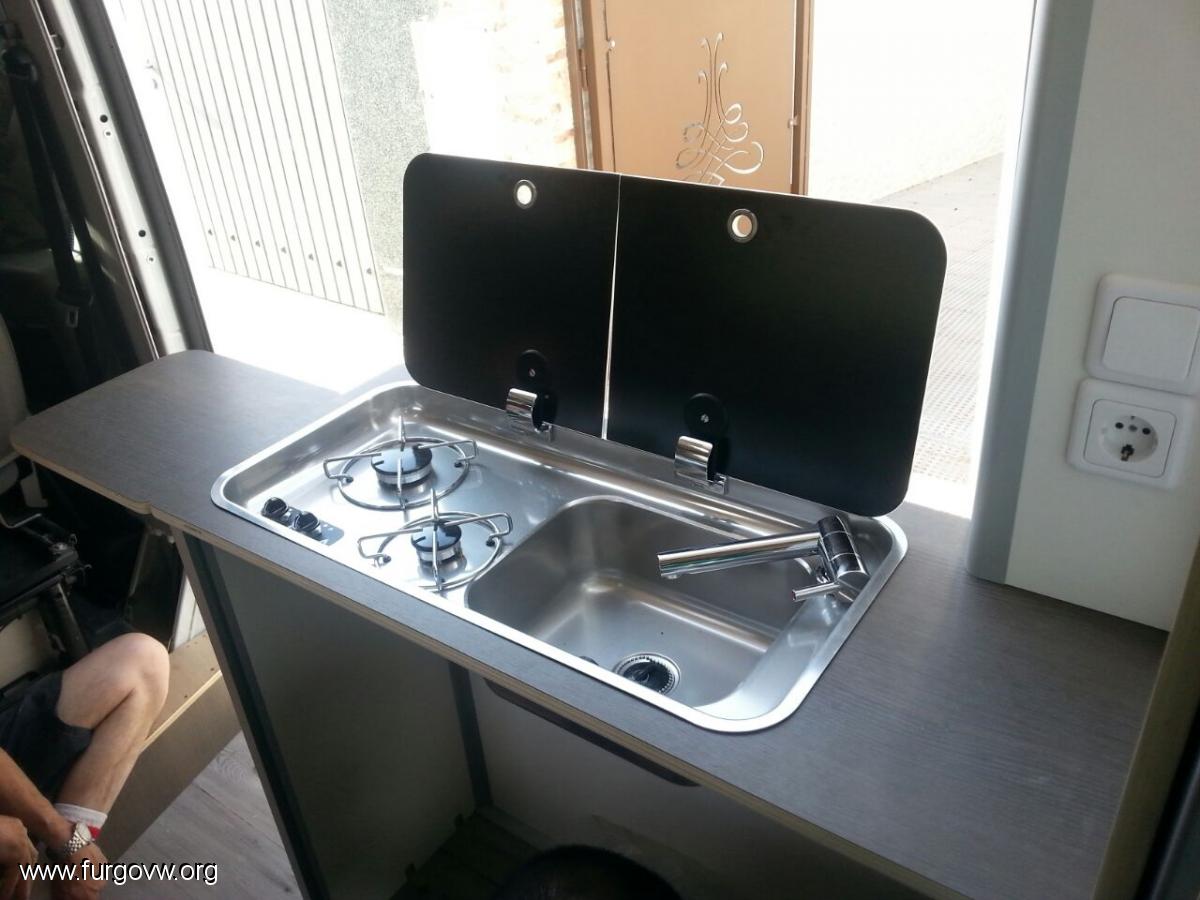

Enhorabuena, tienen muy buena pinta esos paneles con polipiel, el detalle de los focos en el escalón y me gusta mucho esa cocina integrada con fregadero, que modelo es??
Veo que has optado por pasar los tubos de agua por en medio y le pondrás embellecedor.
Gran trabajo. Espero ver el resultado final en breve.
MendiCamper
La cocina fregadero es una CAN 2 fuegos de luluka
Aqui la parte de atras ya acabada con el polipiel
MendiCamper
Julio 29, 2015, 14:18:38 pm #6 Ultima modificación: Julio 29, 2015, 14:20:24 pm por biciostion

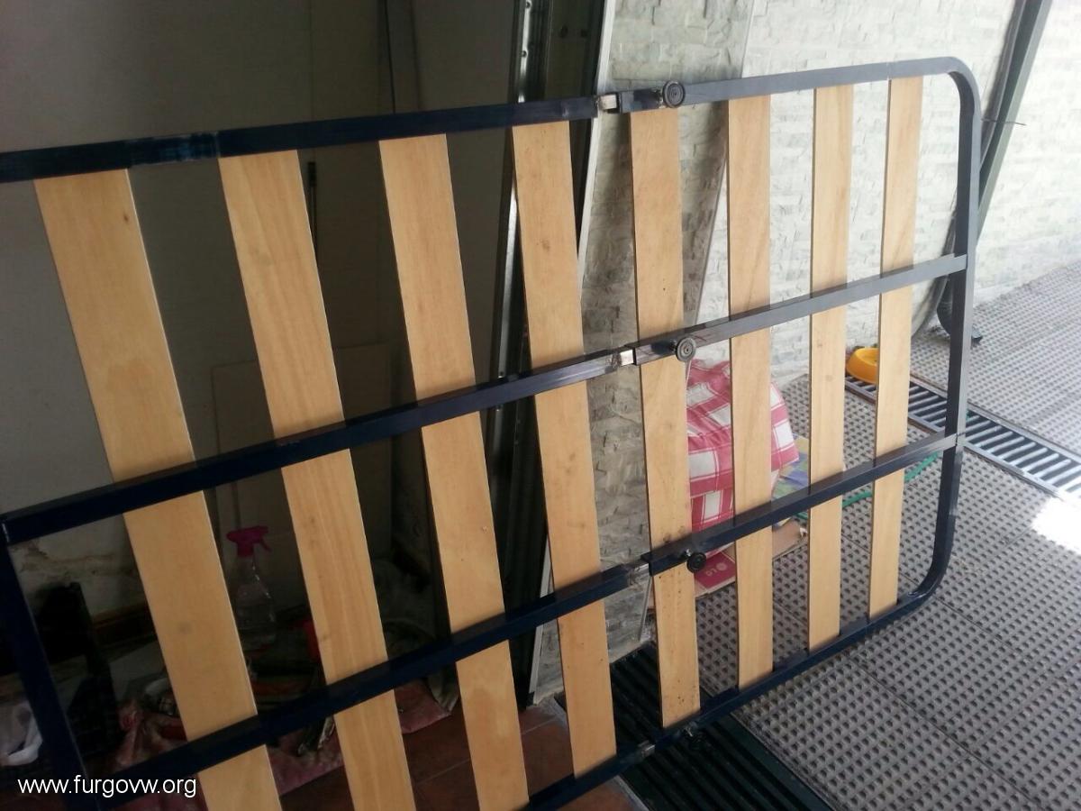

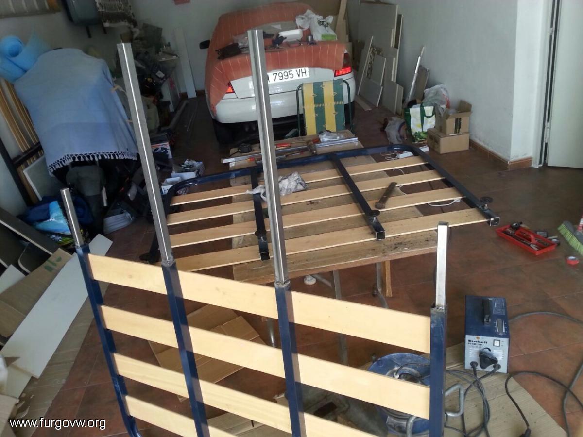

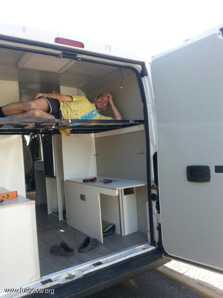

Somier de la cama de arriba extensible para poder bajarlo abajo para no estropear la polipiel
MendiCamper
Mas avances!
Suelo altillo acabado
Y camas acabadas

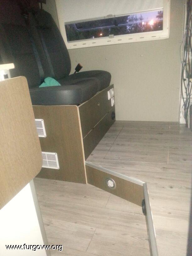

me gusta esa distribucion! el sillon trasero no es un poco alto? un saludo!
Perarnau
Muy chula!!!
Sigo aqui a ver si hay mas fotos!!!  .fotografo .fotografo
MendiCamper
Cita de: kanelin en Agosto 14, 2015, 11:57:50 am
Es para que entren las tablas de surf por debajo, sino es imposible

Aqui como ha quedado el cajon del altillo del suelo del salon, by oscarRT

Gran trabajo!!!  me quedo por aqui...   Yo tambien tenia la idea de meter la dual top debajo del fasp 505, ¿ podrias darme mas detalles de como lo has hecho o alguna fotito?  Gracias
