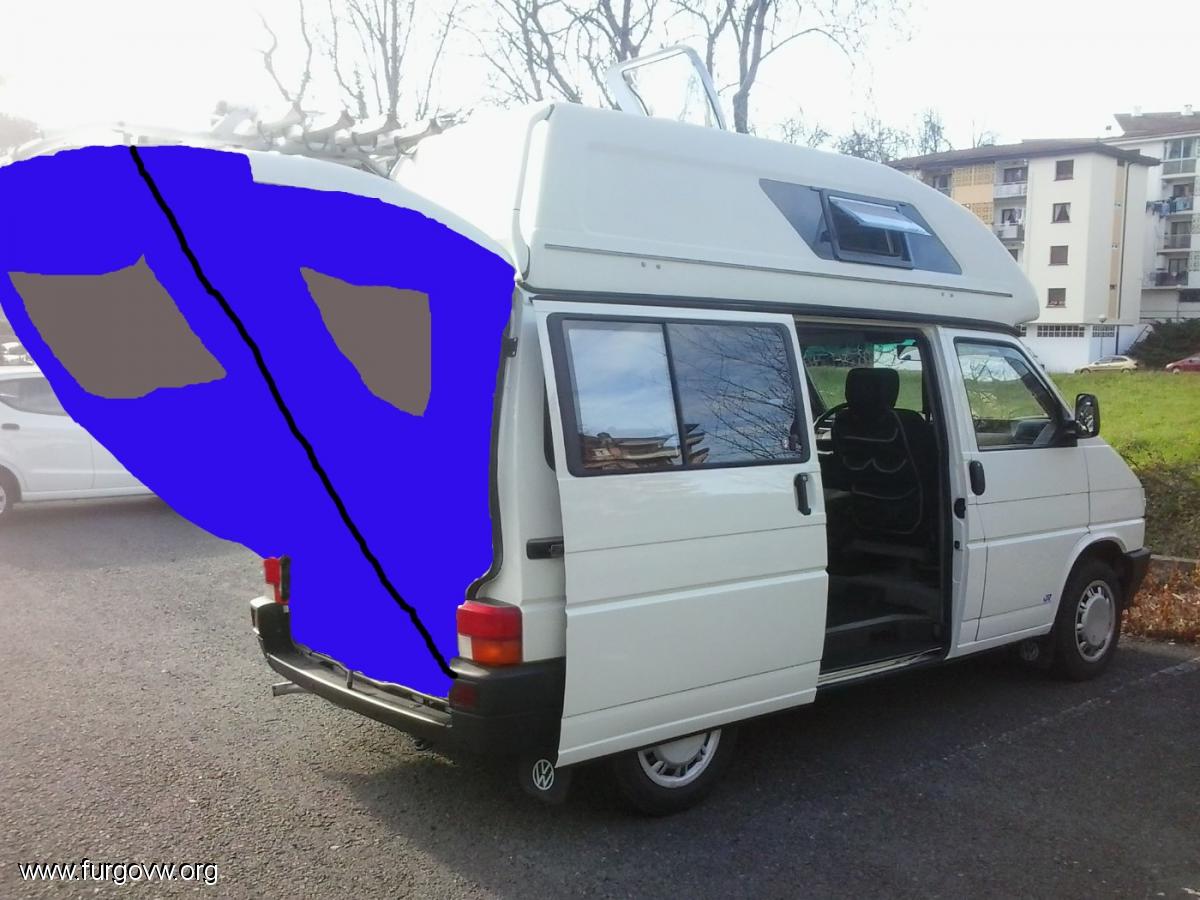

Bueno, pues a la tarea.
Estoy pensando en fabricarme una especie de avance para poner cuando esté abierto el portón del maletero. La historia es que en verano, hay veces en las que nos asamos. Tenemos airvent, airlook, ventanas superiores laterales, claraboya... pero así todo, en alguna ocasión nos hemos visto obligados a dormir con el portón del maletero abierto, con la indiscreción que ello supone. Lo que he ideado sería para utilizar sólo las veces que vayamos a campings, ya que en la calle supone indiscreto y peligroso. No quiero que llegue a tocar el suelo para no tenerlo que limpiar por abajo si ha llovido o le ha caído rocío, la ley del mínimo esfuerzo, vamos ;D
Me gustaría hacerlo con tela tipo paraguas o tienda de campaña en color azul para que vaya a juego con el toldo. Ya sé que la imagen da pena, pero echándole un poco de imaginación creo que se puede llegar a ver cuál es la idea. Las formas de color gris serían mosquiteras, que es por donde entraría el tan añorado fresquito.
Se aceptan sugerencias, ideas, consejos, críticas y todo lo que se os ocurra.

hola!
Venden unas especie de cabinas que son para la gente que tiene ducha detrás de la furgo..eso iría bien creo yo doblando hacia dentro desde debajo.
Mas que nada son plastificadas sin mosquitera, pero que tampoco veo mu logico k estés durmiendo pase alguien y te vea allí como duermes almenos ami no me gustaría.
Asi con la cabina ducha que venden especializada para t4 t5 creo k t3 ... arias las dos funciones!
un saludo
seguire el hilo haber como acaba el tema

Gracias Enrak por tu aportación.
Lo que ocurre con esas cabinas es que no quedan totalmente cerradas y ajustadas por todos los lados, y los "joputas" de los mosquitos terminan entrando. Lo de que te vean sobando... pues sí, pero he pensado que quizá a través de las mosquiteras no se vea el interior :roll:

Sigo el hilo, yo también lo pienso a menudo.Aunque quizá lo más sencillo en un velcro perimetral en el interior del portón y dejas que la lona cuelga al suelo.

Buenas noches ahora plego de currar hoy!jeje
A lo k ivamos, eso esta bien lo del velcro pero para mi parecer tendria de ser algo similar al dibujo, pk igual son manias mias pero quedaria el porton subido sin nada al intemperio.. No se no me hace mucho asi..
Pero como bien se dice, para gustos los colores!
Buenas noches.

A mi se me ocurre lo siguiente, en vez de abrir el porton de todo, fabricar un airlock largo que deje abierto el porton 15/20 grados y en el hueco que queda abierto poner todo de mosquitera a tres bandas (2 cuñas laterales y 1 en la parte de abajo), cosida entre si y sujeta con velcro o corchetes. Seguro que el conjunto ocupa mucho menos al guardarlo, no se ve tanto el interior, no necesitas tanto espacio exterior y por lo menos tiene la misma superficie de aireacion que la idea original de papolin.
A ver que os parece.

Tambien seria buena opcion..
Queda anotado!

Ya está aquí, ya lo he terminado .yupiii A ver qué os parece.
Finalmente lo hice con tela de tienda de campaña, pillé 3 tiendas en Alcampo y aproveché la tela. Para su sujeción en el portón del maletero he optado por la combinación de clips (parecidos a los de las cortinas de serie) con velcro. Los clips están tirafondeados al panel del portón y puestos más o menos donde termina el velcro, lo cual también sirve para evitar que éste se despegue con el tiempo.
La sujeción al chasis de la furgo está con una goma flexible cosida por el interior de la tela, como un gorro de ducha, vamos!
Es totalmente imposible que puedan entrar los mosquitos, porque hay otro paño de tela que va paralelo al panel del maletero, totalmente cosido por todos los lados de modo que sólo queda la abertura hacia el habitáculo de la furgo.
Al adornito tonto para darle un toque más personalizado... ;D
El espacio visual que queda en el interior con la cama montada es impresionante. Me gusta mucho esa sensación ya que nosotros dormimos con la cabeza ahí.
