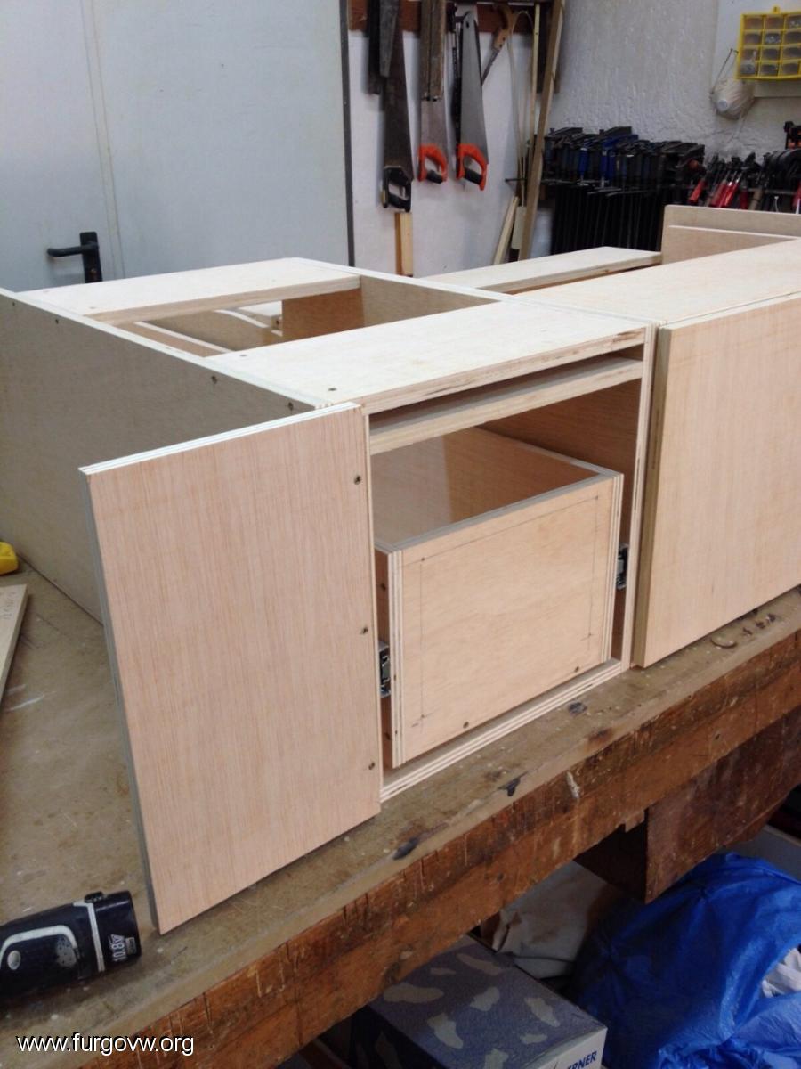

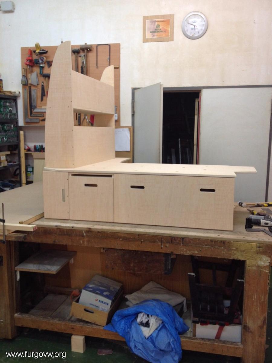

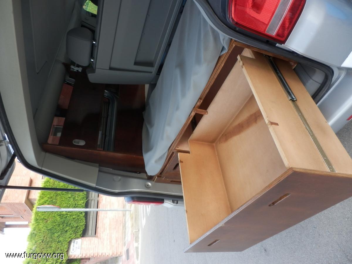

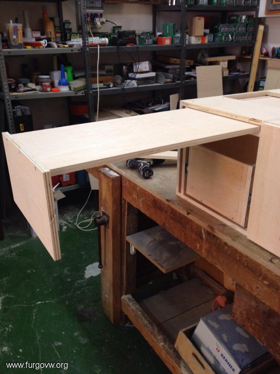

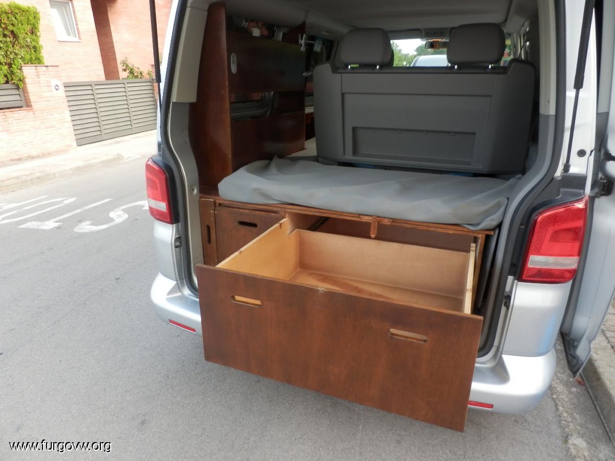

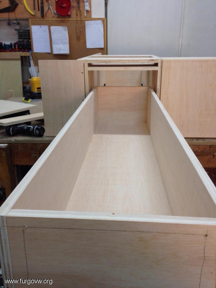

La idea ha sido, perder el minimo de anchura de cama posible y tener el maximo espacio de muebles, por ausencia de estes en la version beach, que la de 4 plazas la escoji con el arcon.

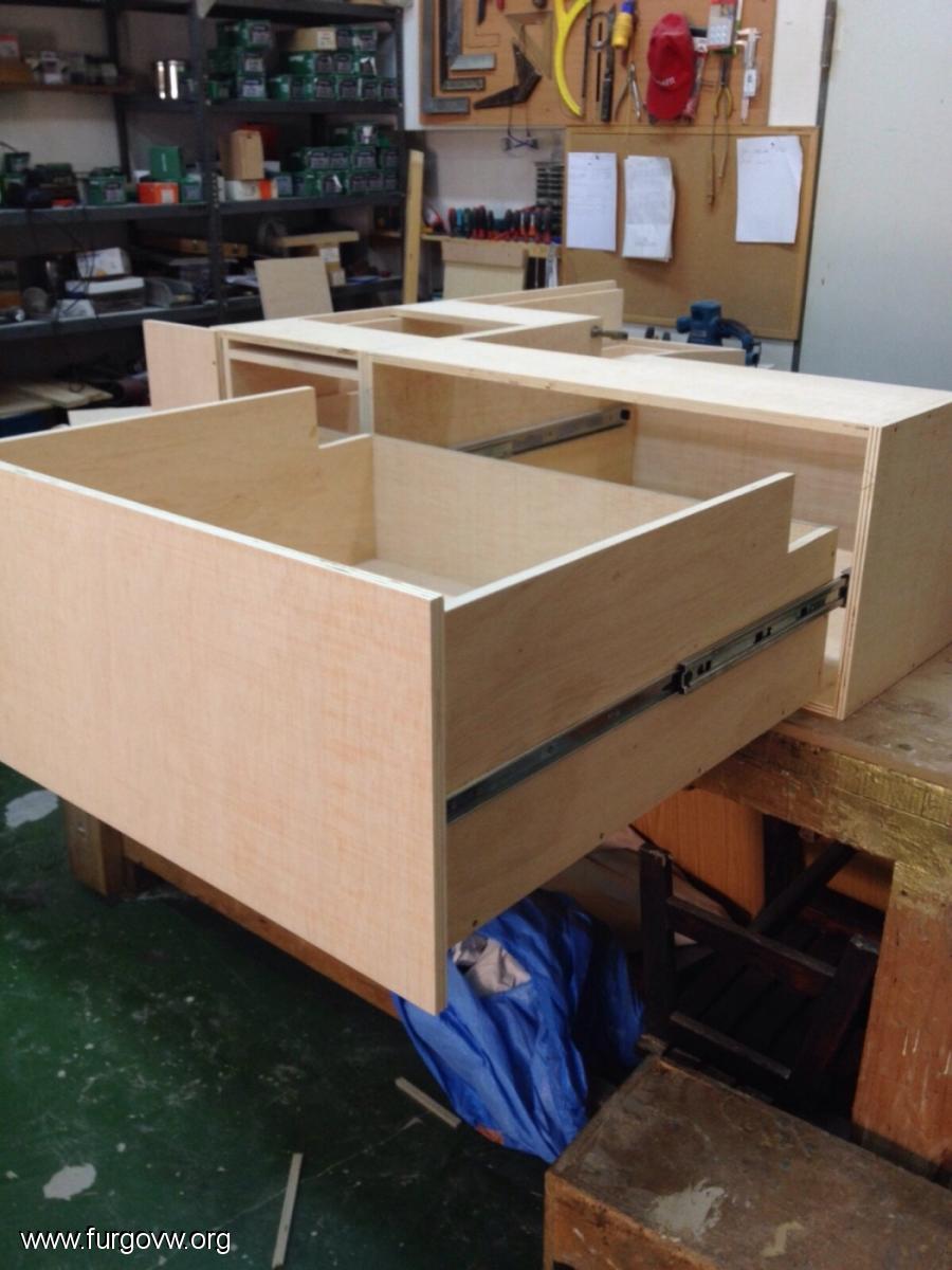

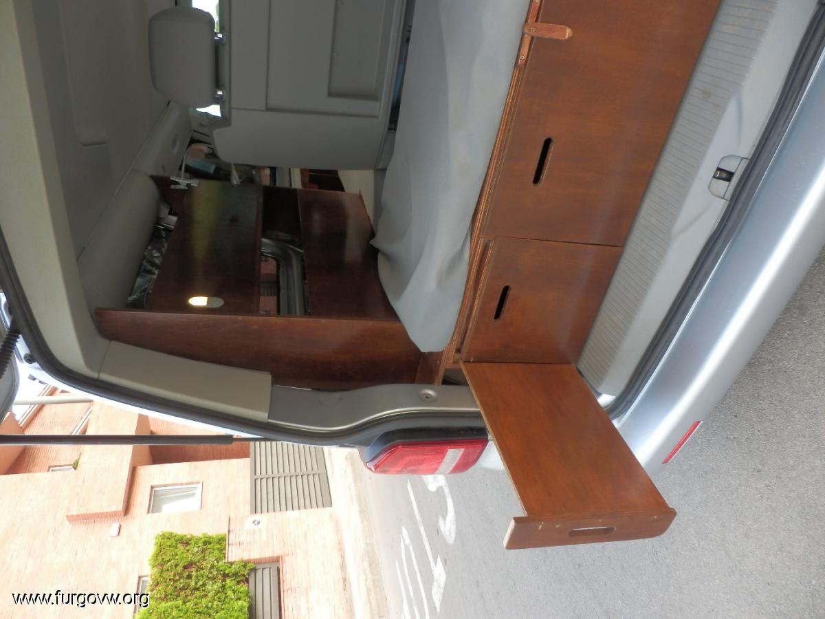

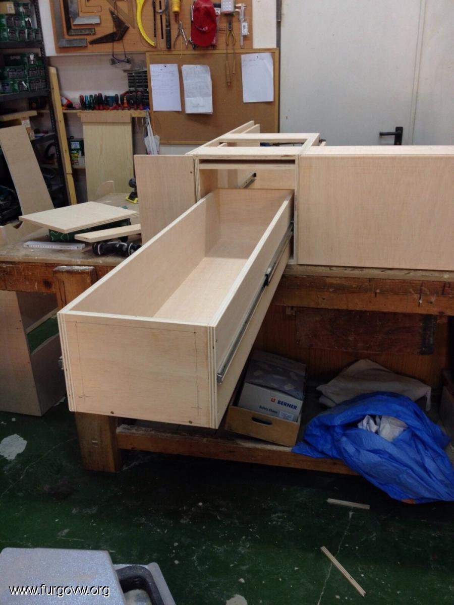

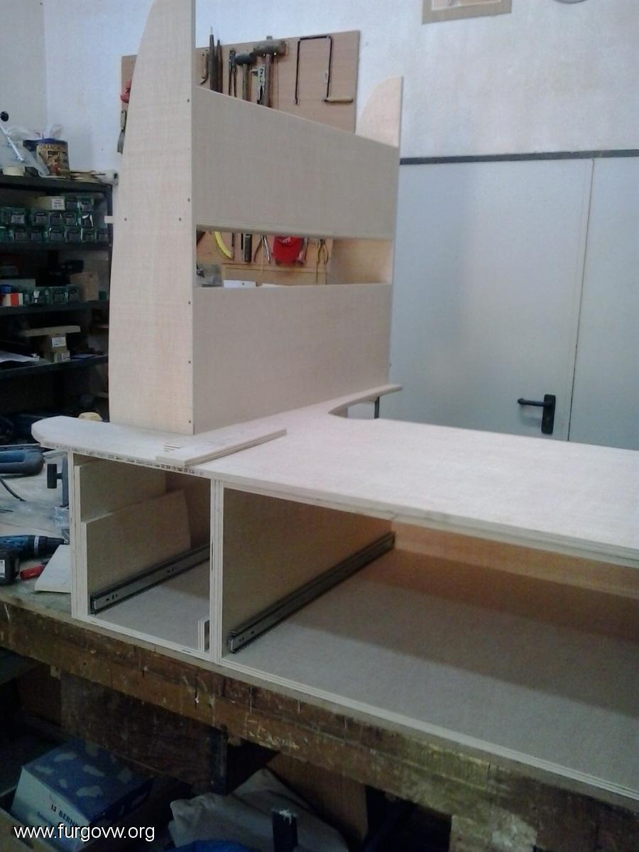

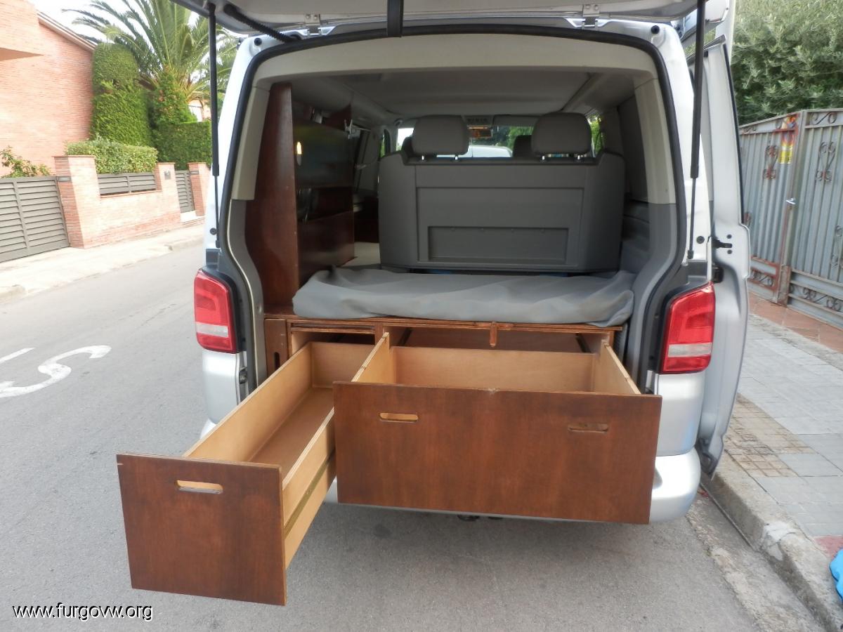

Asi, la banqueta trasera multiflex ha sido recortada, pasando de una largada de casi 2 metros de cama a 1,80. El maletero habra dos cajones abatibles. Uno de 800x700x375 mm y el otro de 400x1200x375 (anchoxfondoxalto) con unas guias de extraccion total. A parte, un doble fondo lateral en el cajon alargado donde ira ubicada una mesa para cocinar bajo el porton trasero una vez abierto.

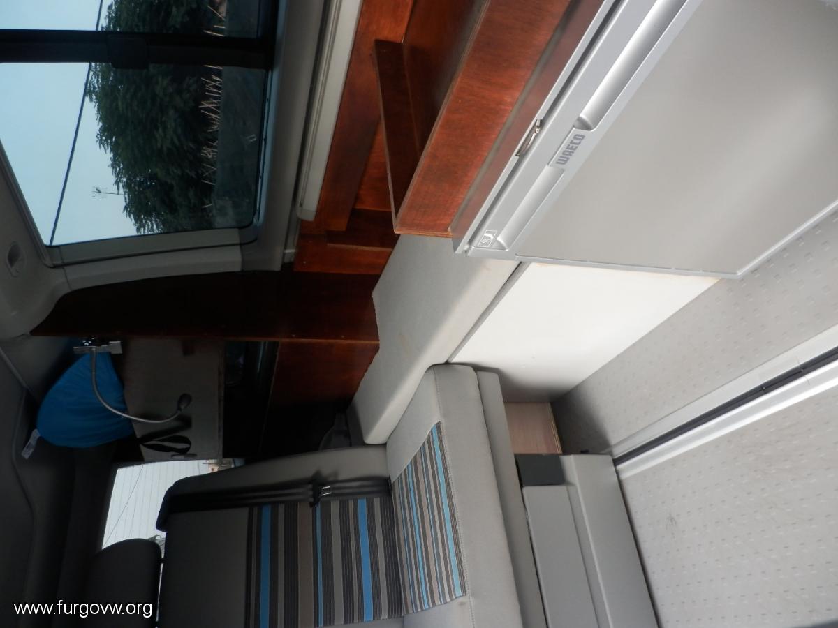

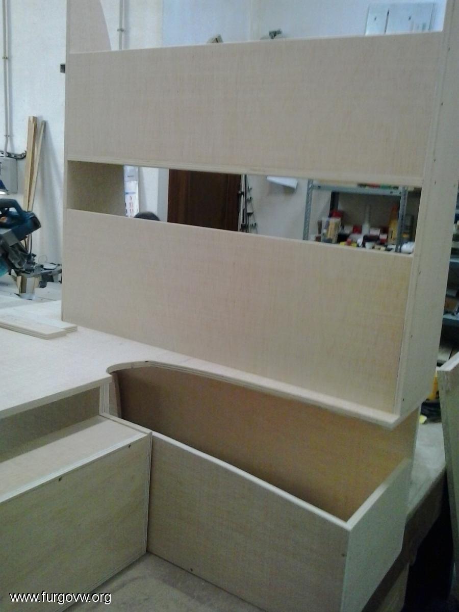

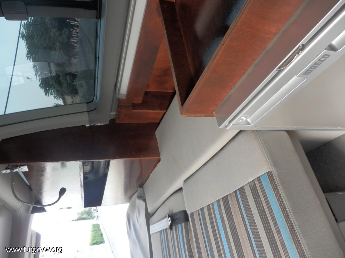

El cristal trasero izquierdo (el del lado del conductor) estarà tapado y lo ocupara un armario. La parte media de la furgo (entre assientos traseros y delanteros) ira una nevera waeco CR65, el arcon recortado (basicamente la parte que ocupa el paso de rueda, totalmente inserbible) y conservando la guia para la mesa.

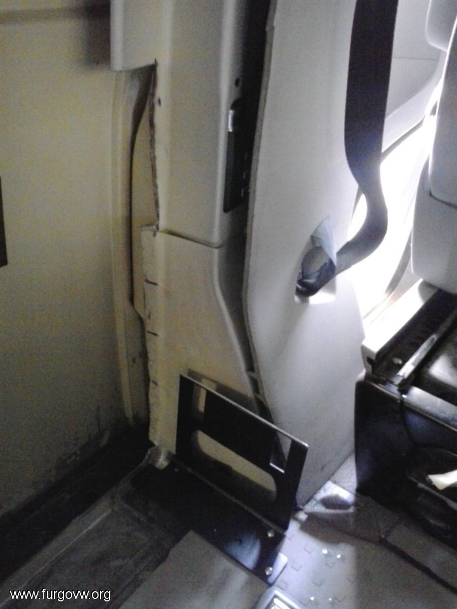

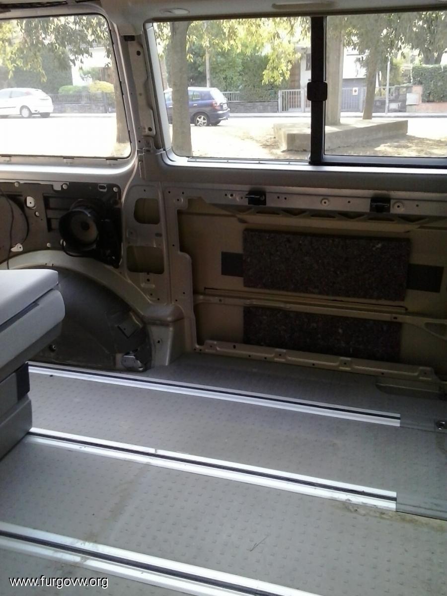

Ire enviando fotos, de momento montando muebles, el tipo de madera escojido es el ocume de 15 mm, ya estan sacados los plàsticos laterales, recortando el de detras del conductor que es donde se siturara la nevera.
La verdad es que se gana mucho espacio sin estos plasticos desaprovechados.

Elofurgo pille ideas tuyas, y con coraje me puse a cortar plasticos a mansalva !!
El cajon estrecho es mas bajo para salvar el espacio que ocupan los asientos traseros, ya que van hasta donde acaba el paso de rueda (1200 mm total de largada) seguido de este cajon ira el arcon de serie, pero recortado.

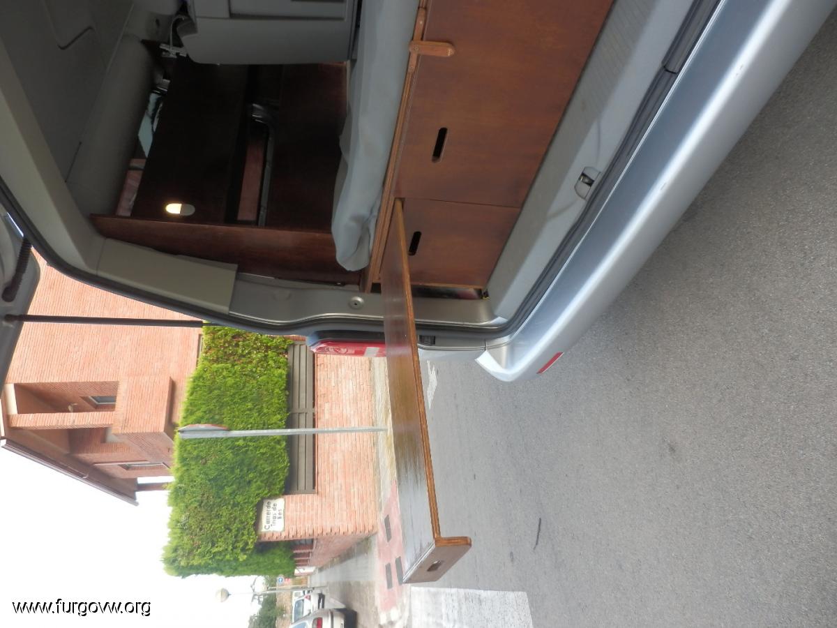

La mesa de detras nos ha dado problemas pero la soclucion creo que ha sido buena, va escondida en un lateral del cajon, y con una base para poder cogerla y de paso sirve para ocultar el espacio entre este cajon y el chasis. Para montar la mesa, se saca y se pone en el hueco que se ve encima el cajon. Falta una pata extensible de quita y pon, que habra que pensar un rato como hacerlo.

Y aqui mi nueva parte trasera a punto de montar. lastima que esta semana no podre.
A ver si esta tarde pongo la nevera y cuelgo fotos.

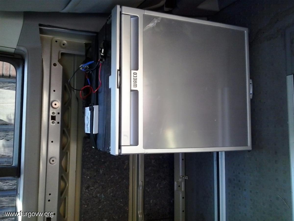

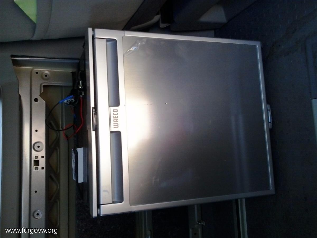

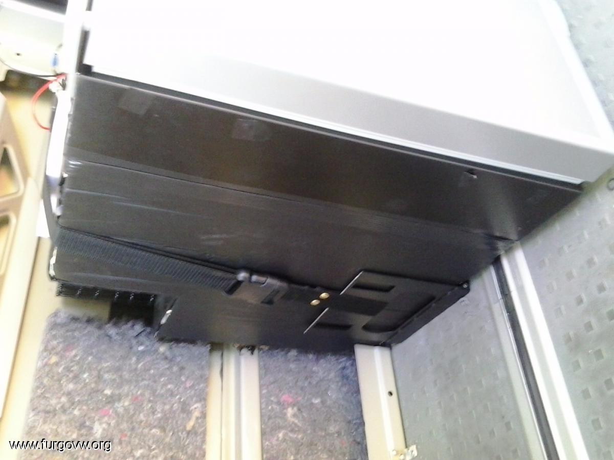

Despues de hablar con un veterano de furgos, llegé a casa con la idea de cambiar la nevera waeco FR35 por una waeco coolmatic cr65, capacidad de 57 litros de nevera + 7 de congelador. Cambiar media furgo y adaptar las maderas para mas tarde darme cuenta de lo que ya se, que la FR35 se hace pequña para nosotros y que tarde o temprano tocaria cambiarla.

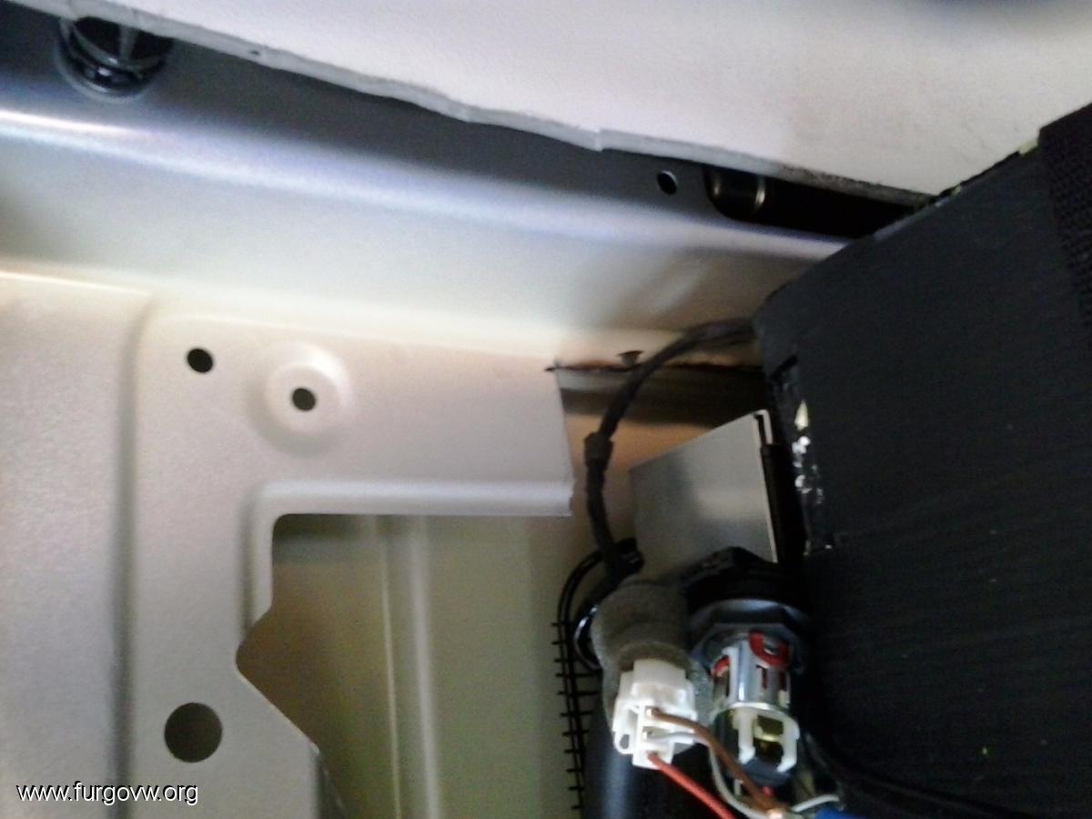

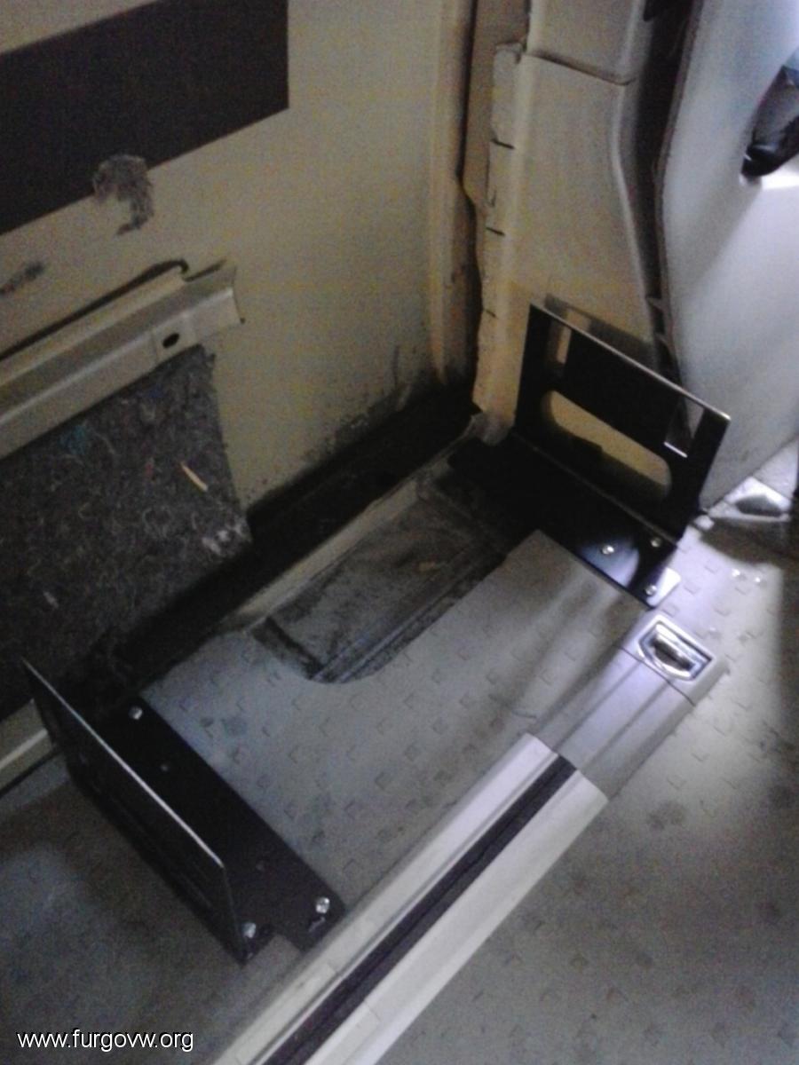

Tocava adaptar un hueco para la nevera detras del conductor, radial en mano para cortar algunos hierros.
Un amigo que hace chimeneas, a cambio de algunas cervezas y unas risas no tardo nada en entrar dentro de la furgo y empezar a cortar lo que habia marcado anteriormente. Gallina de piel ! Duele la imagen...

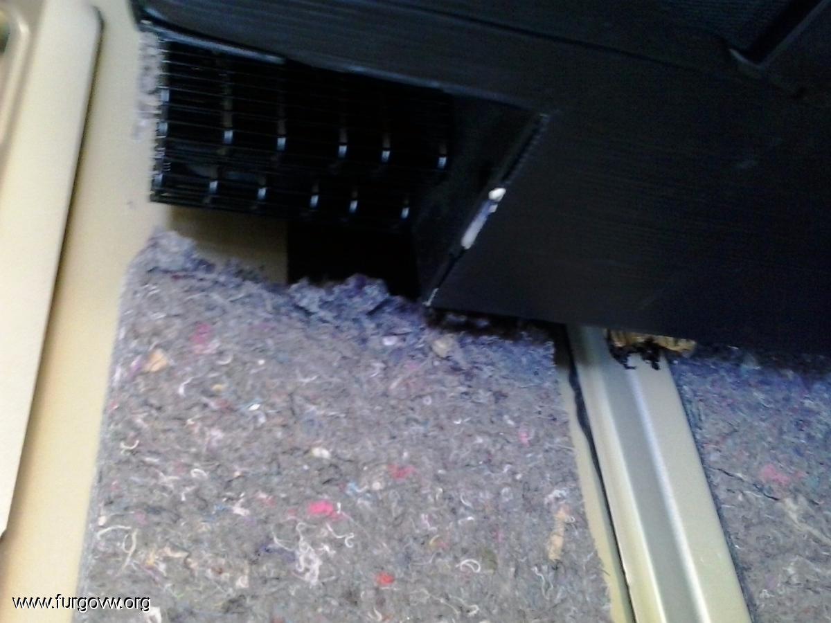

Compré los anclajes WAECO universal, que seran waeco pero universales no. Tuvimos que cortar parte de la platina de los anclajes, sirven para la FR35 por ejemplo pero para la CR65 no, tienes que modificar, radial en mano, parte del anclaje, a parte la correa de sujecion es corta y tuvimos que cortar la correa y volver a "coser" con una remachadora para que aguante la presion:
Una vez puesta, comprobamos que la nevera queda medio colgada, pues las patas de detras quedan en el hueco de entre el suelo y la chapa exterior, asi que con silicona y unas maderas, apoyamos la nevera con el interior de la chapa lateral.
resultado ser parece a este, aqui la nevera solo estava presentada, aun no estavan los cortes echos:

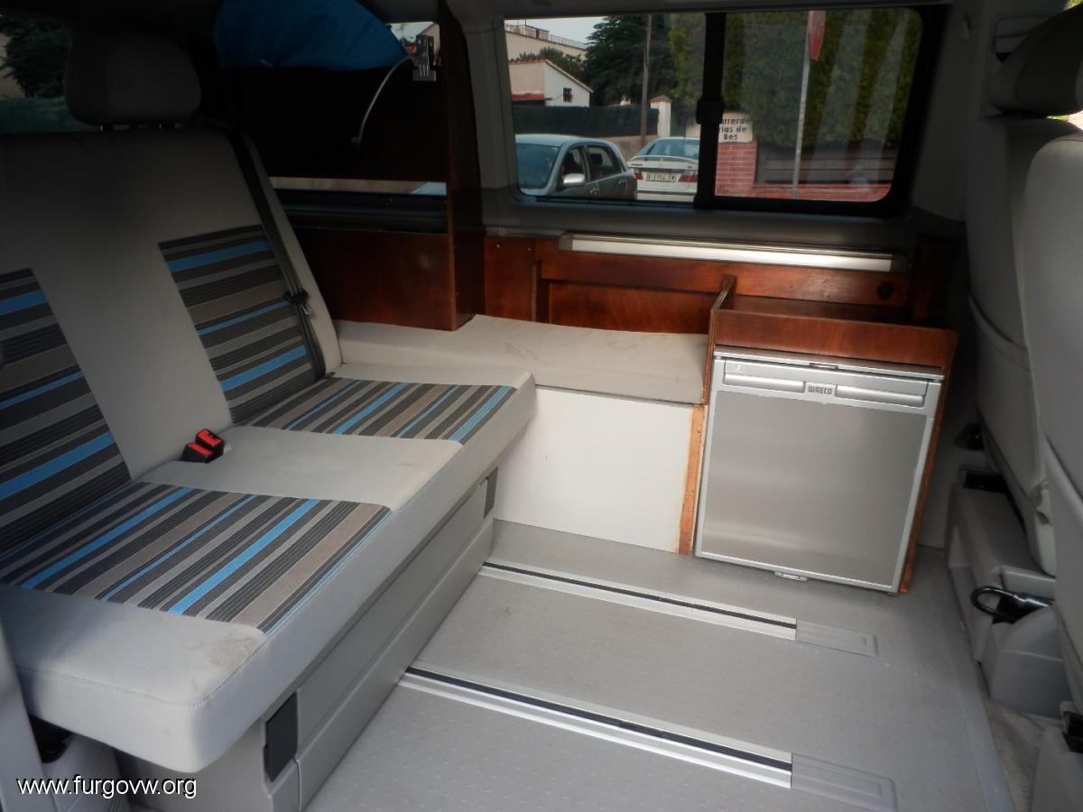

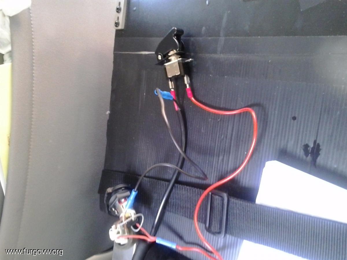

Hoy conectar nevera, me he dado cuenta que lleva dos desagues. he escgido el del panel trasero para conectar un tubo para desaguar. Solo faltara bajar debajo la furgo y sacar el tubo por fuera.
He preferido poner un interruptor comprado al norauto tipos aviacion, me ha echo gracia.
Tambien he localizado el fusible de la toma del mechero donde he conectado la nevera y lo he puesto de 30 A.
LAs maderas de detras la nevera no quedan muy bien però hacen el apaño.
Despues de un dia como ayer que en toda la tarde no hice nada, solo desesperarme con los oscurecedores del cristal, hoy el trabajo da su fruto, a llenar lanevera !!
Saludos !

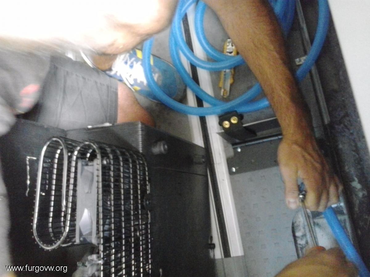

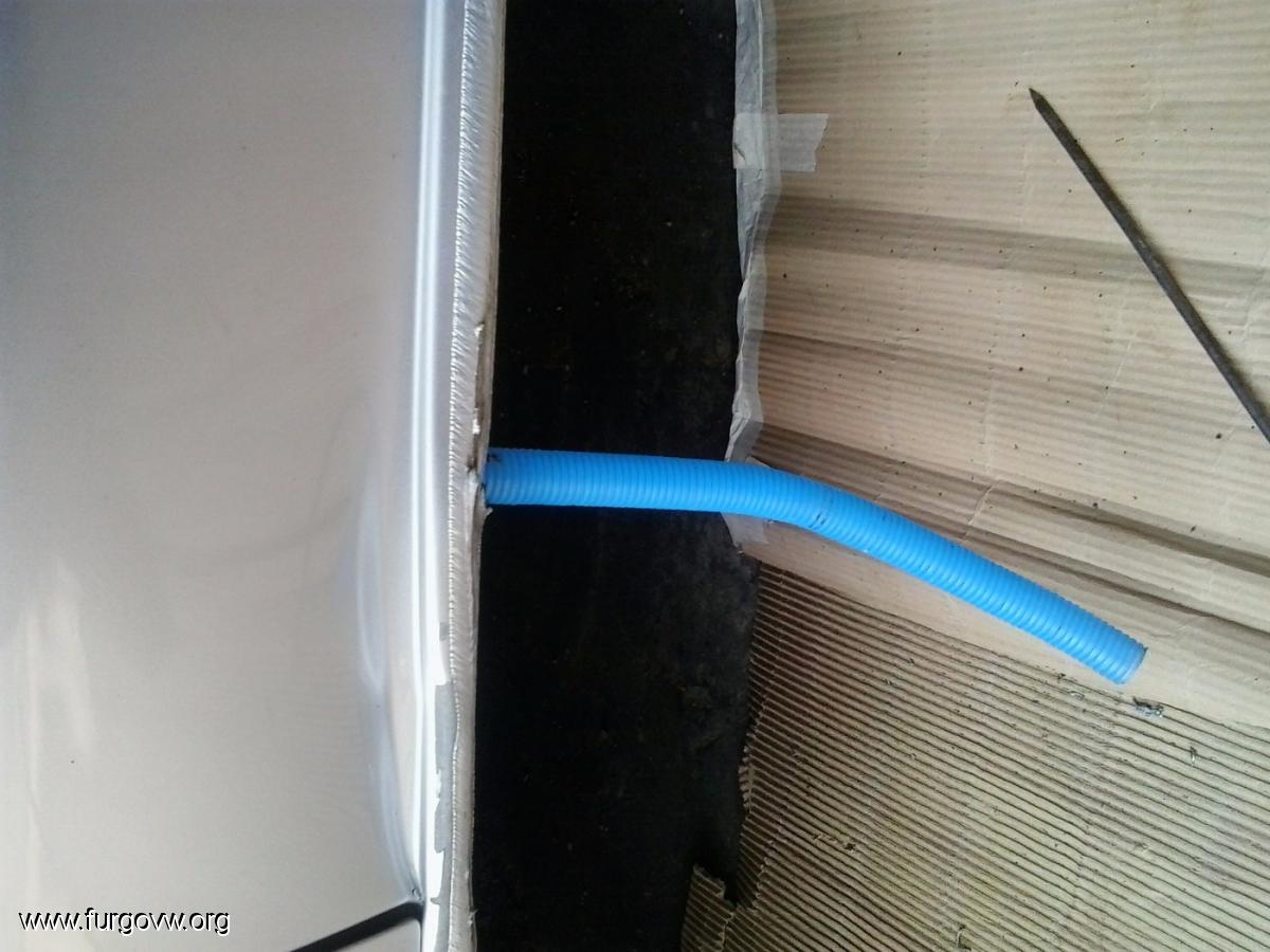

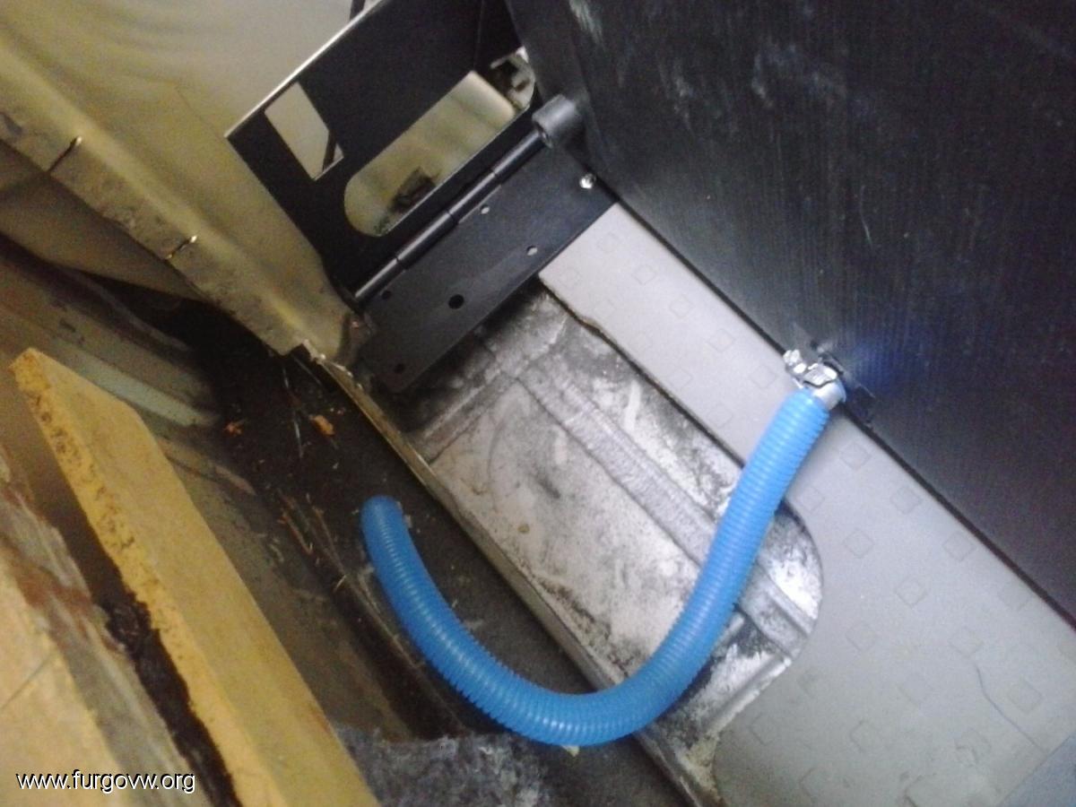

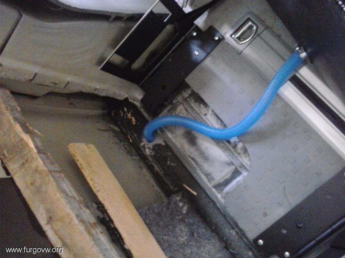

Instalacion del desgue nevera.

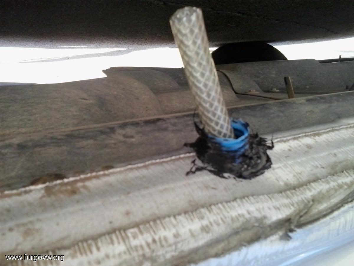

Pues no lo sabia, pero leiendo las instrucciones de la CR65 e waeco vi qu havia que instalar un desague, que le vamos a hacer. a perforar la furgo !
Compre untubo de agua azul, que serviria para passar un tubo manguera, mas rigido y asi evitar que doblase demasiado y evitar peligros.
Este tubo corrugado azul tb iria bien para siiconar por debajo la furgo, y el manguera v suelto por dentro.
Unido a una brida de heierro detras la nevera, tiene dos posibles salidas por debajo o por detras la nevera, escoji el de detras que me quedabamejor para trabajar.
Para perforar la furgo, arproveche un ajugero que ya existia y con un punzon marque des de dentro la furgo para saber donde tenia que perforar de debajo la furgo.
Echo!
TTMCardedeu
Hostia no he puesto las fotos ni en orden ni rectas, la brida finalmente la colle en el tub manguera rigido, el azul solo sirve para passar esta manguera, al final lo modifique asi i no hice fotos, pero se ve en una de las fotos el doble tubo.

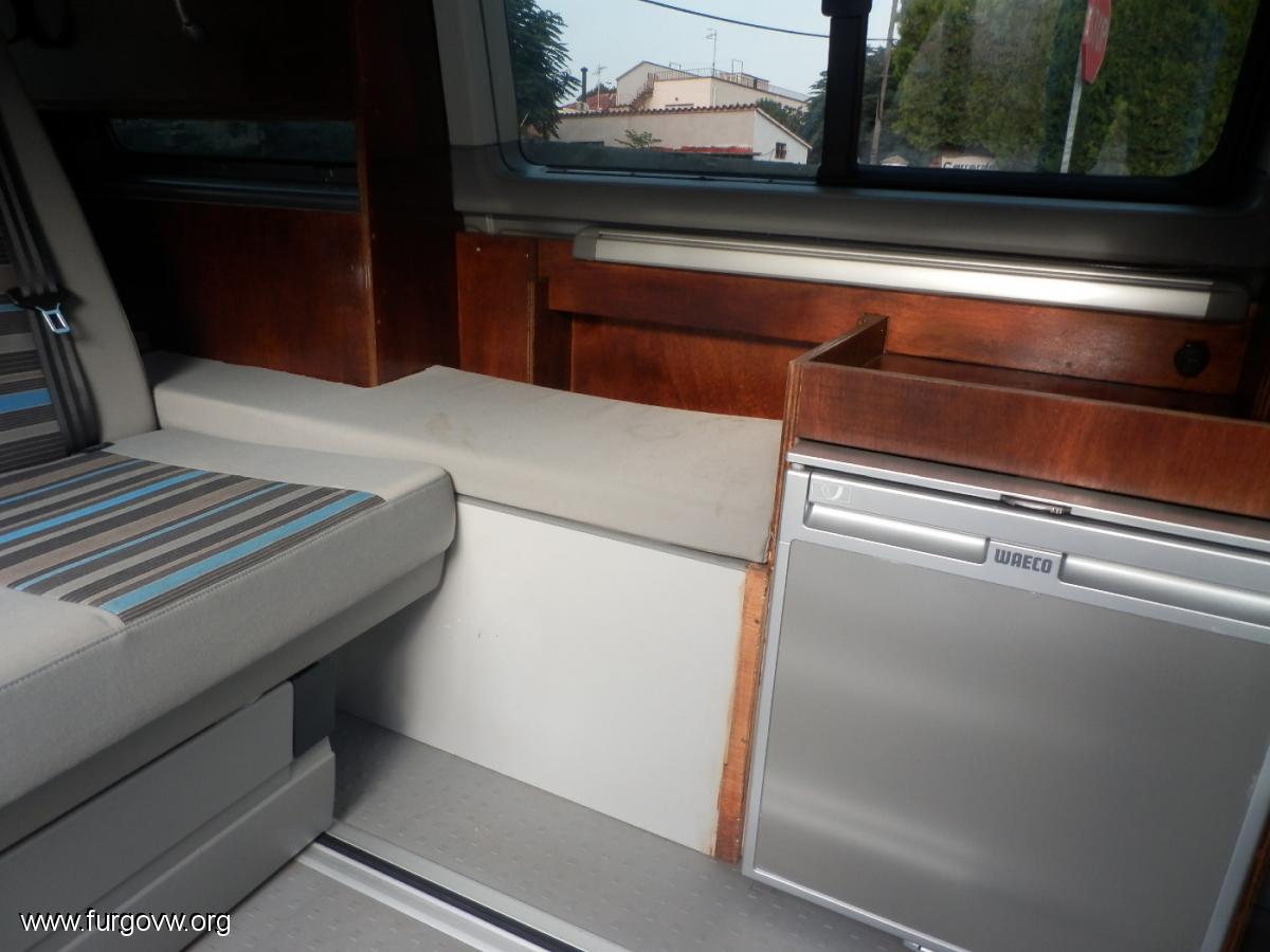

bueno a falta de algun detalle, como la tapizaria ya que tuvimos que cortar las espumas originales y las fundas quedan grandes, y algun acabado que otro, de momento esto se queda asi.
Ahora mismo vamos a estrenarla !
