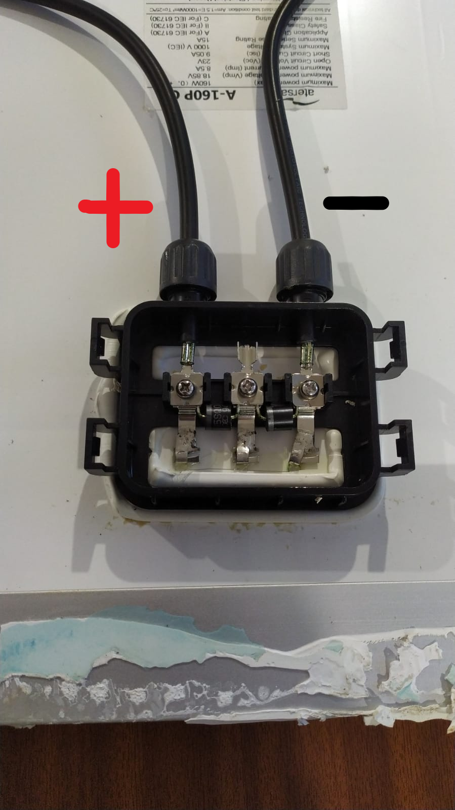

Hola. Despegué la rígida que llevaba para hacer este brico, la única duda que tengo es la conexión de la caja, que todavía no tengo desmontada. Pongo foto.
Entiendo que eso es la cana de diodos. La putada es q no recuerdo cual es el positivo y cual el negativo. ¿Puedo saberlo con un polímetro?
A ver si logro hacer el brico sin liarla parda.

Cita de: PutxoAskatu en Mayo 30, 2021, 22:51:44 pmHola. Despegué la rígida que llevaba para hacer este brico, la única duda que tengo es la conexión de la caja, que todavía no tengo desmontada. Pongo foto.
Por cierto, para retirar la sika del techo en otras ocasiones usé un cabezal de goma que se ponía al taladro, pero hoy descubrí que con una cuchilla gorda de cúter de unos 4cm de largo sale de maravilla.
Si, a mi también me paso jiji desmonte y luego no estaba seguro de cual era el positivo...
Pon la placa al sol y comprueba con el polímetro, si al probar esta al revés te pondrá - x voltios

Mayo 31, 2021, 00:31:00 am #267 Ultima modificación: Mayo 31, 2021, 01:59:01 am por abasel
edito: lo he puesto sin pensar
la parte del diodo que lleva la franja es la que impide el retorno por lo tanto queda hacia el positivo
no obstante comprueba con el polimetro

Pues estás en lo cierto, hoy retiré el marco y al aflojar los pasamuros de la caja quedan a la luz los símbolos + y - en ellos.
Ahora la duda que tengo es si además del positivo y del negativo tengo que sacar un cable para el del medio, que no sé si tiene función o no, ya que sale de la placa y no se conecta con nada.
Una vez resuelva esto ya puedo ponerme con el montaje.
abasel
el del medio es el final de una serie de celdas y el principio de la otra, si lo vas a poner exteriormente tienes que sacar un cable  y ponerlo entre los dos diodos
