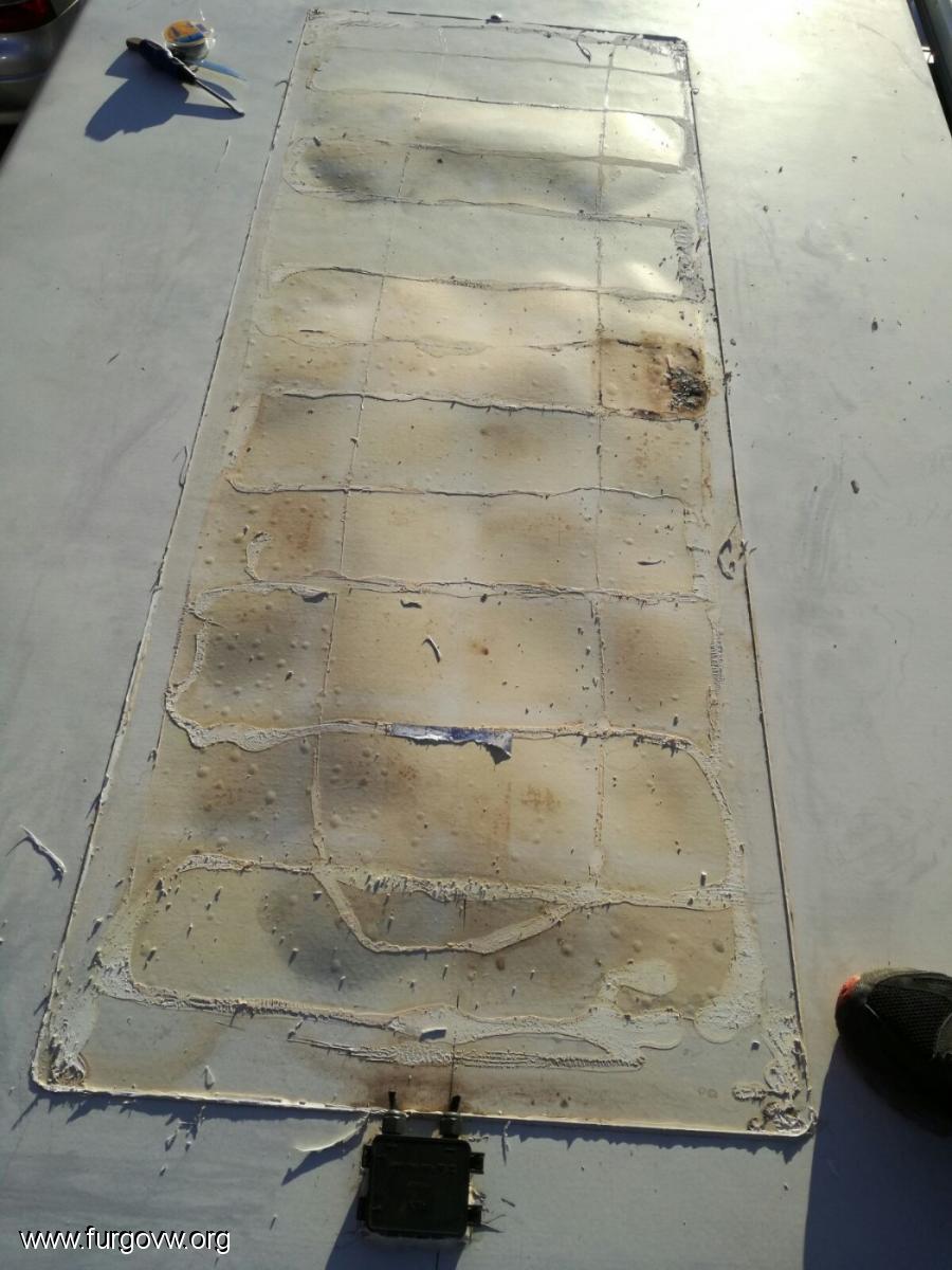

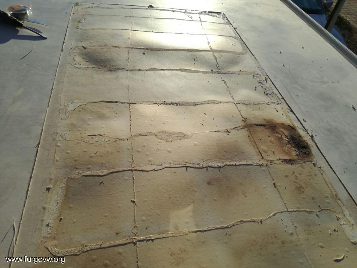

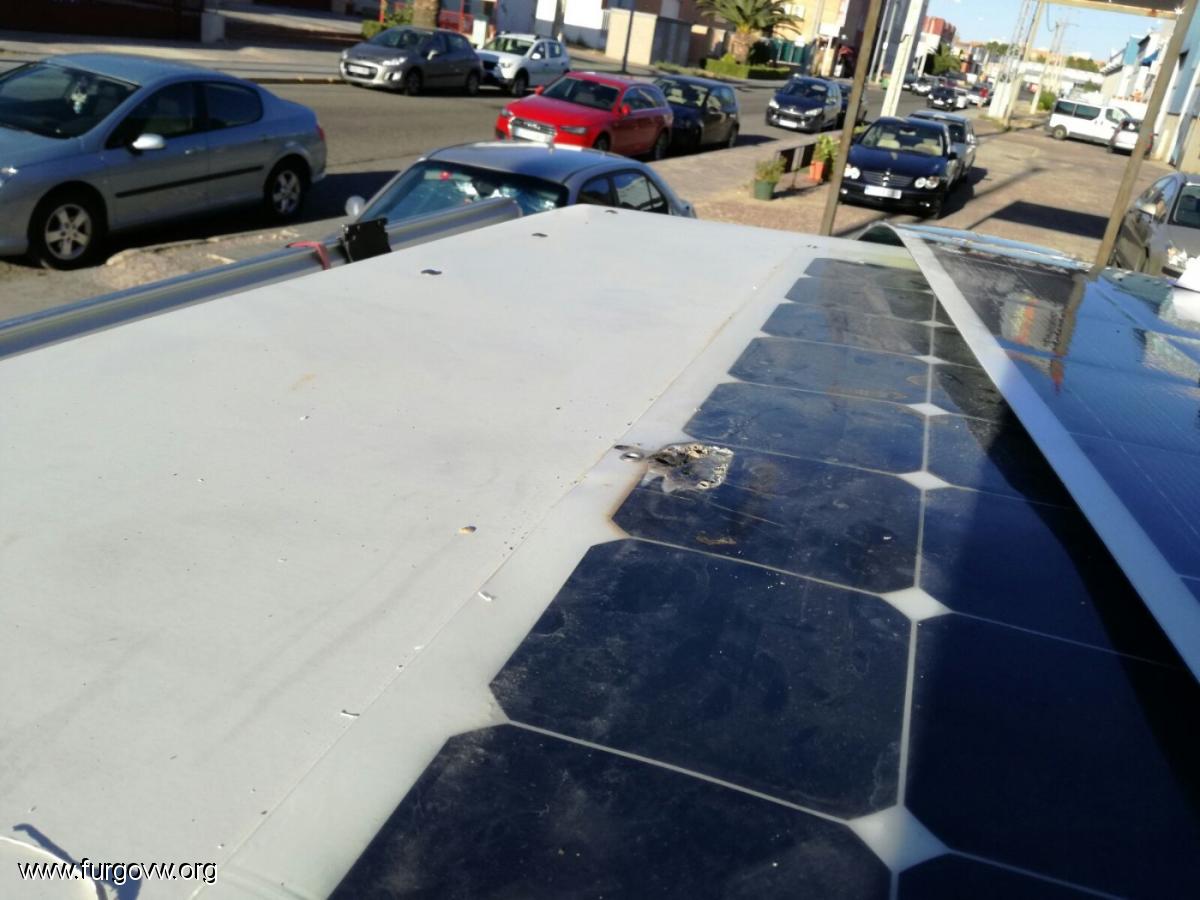

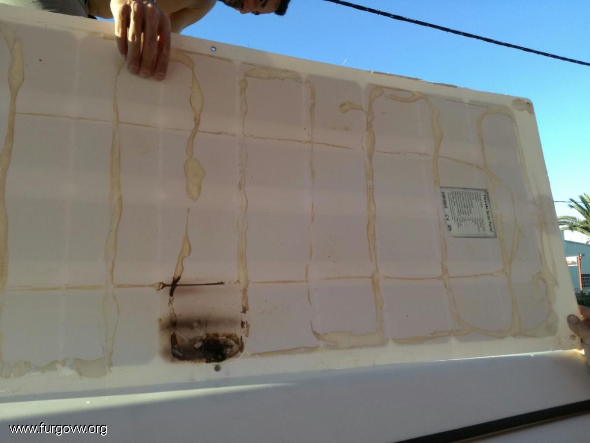

Buenas, sobre el hilo de los posibles problemas de las placas semiflexibles en las Cali os comento mi caso, después de comprar en la compra conjunta: Kit Solar 130W Policristalino en Caravania y hacer el montaje tal y como indican en su pagina web, al cabo de los 6 meses de montarla empiezo a ver una mancha negra en la placa, me pongo en contacto con ellos y me dicen que nunca les ha pasado algo asi parece un punto caliente, y que la quite que me la cambian, es mas, como no tienen la misma me mandan justo el dia que me voy de vacaciones la de 145W (pagando una cantidad por el cambio), cual es mi sorpresa, después del fastidio de tener que arrancarla con la Sika que tenía, que me ha deformado el techo, totalmente arruinado el techo de fibra de la california... eso si, cuando me pongo en contacto con ellos de nuevo me dicen que de hacerse cargo ellos, nada de nada, que lo que pueda provocar los fallos de sus placas ya los pago yo.
Yo de vosotros empezaba a revisar vuestras placas y techos, porque es una autentica p.... lo que me ha pasado.
Creo definitivamente  que la idea de colocar este tipo de placas en nuestras furgos, al menos por mi experiencia, es un verdadero error, y más cuando en caso de que fallen os pase lo que a mi con Caravania.

pues a mi me ha ocurrido lo mismo en mi california,solo que la placa funciona bien(muy bien,la verdad) pero se ha hinchado y la parte interna del techo ya se ve abombada,haré unas fotos para enseñaroslas

Viendo esto me estoy pensando si cambiar por otra igual semiflexible o poner una rígida aunque sobresalga más.. al menos que le corra el aire por debajo y no caliente tanto..
Perca, deberían hacerse cargo de los desperfectos ocasionados por su placa.. habla con OCU o FACUA y que te asesoren. o al menos ponlo en conocimiento suyo para posibles reclamaciones futuras.

Si hombre ahora los de la tienda tienen la culpa de que por pegar la placa al techo se haya quemado y tienen la responsabilidad de ponerle un techo nuevo! Estas de coña no?
Hay que saber muy bien lo que se hace si no quieres cagarla!
Que es una gran putada pero ellos ya le han cambiado la placa por un posible fallo no xk con el calor haga destrozos en el techo!
