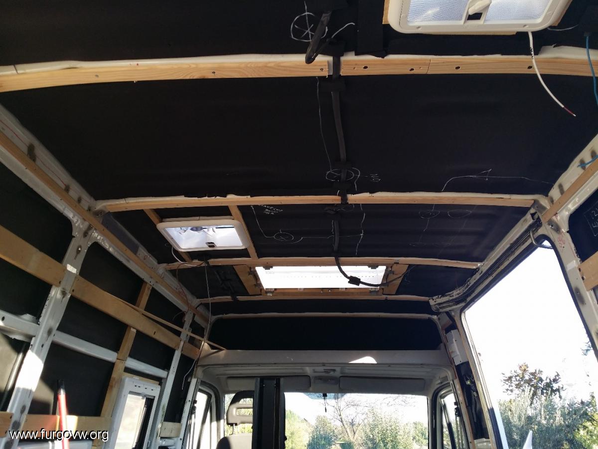

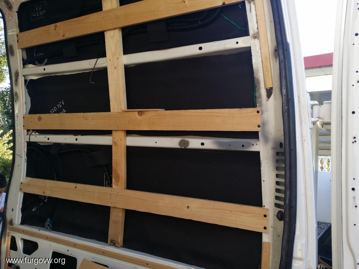

Queria haceros una pregunta, aparte del kaiflex pongo algun aistlante mas encima, me sobra algo de espacio entre el kaiflex y el panelado
Desde la Alcarria.
Juanjo63
yo empeze piniendo planchas de poliestireno,pero algunas tube que quitar cuando empeze a panelar,con el kaiflex tienes de sobra
titorallye
me sobro un poco, y estoy poniendo doble en el techo por si acaso, , no quiero cagarla , es la primera vez y voy pez total.muchas gracias juanjo63 .palmas

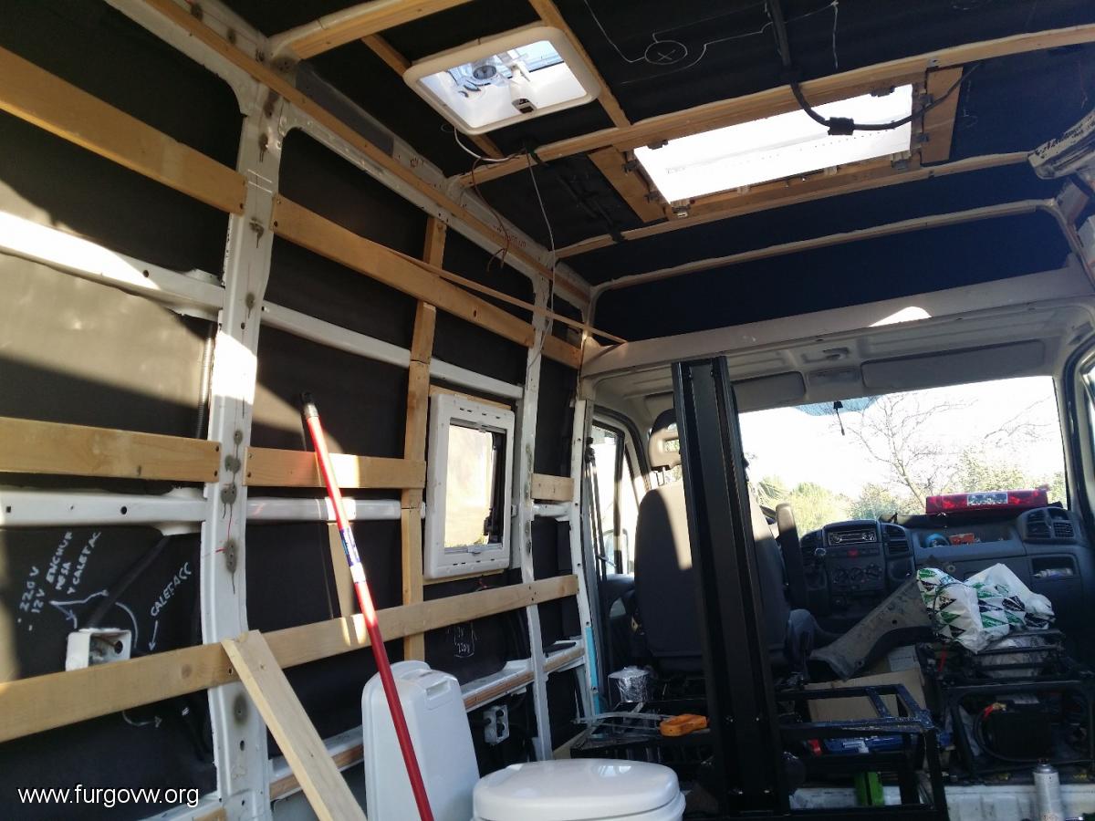

 Esta es la zona de el asiento trasero elevado para que quede a la misma altura del delantero, a lo mejor me paso de robusto con el tablero pero por no quedarme corto.
Desde la Alcarria.
titorallye
Bueno otro poquito mas , voy muy despacio se me esta haciendo un poco largo,
placa de 140 w y enpezando por dentro a panelar.
