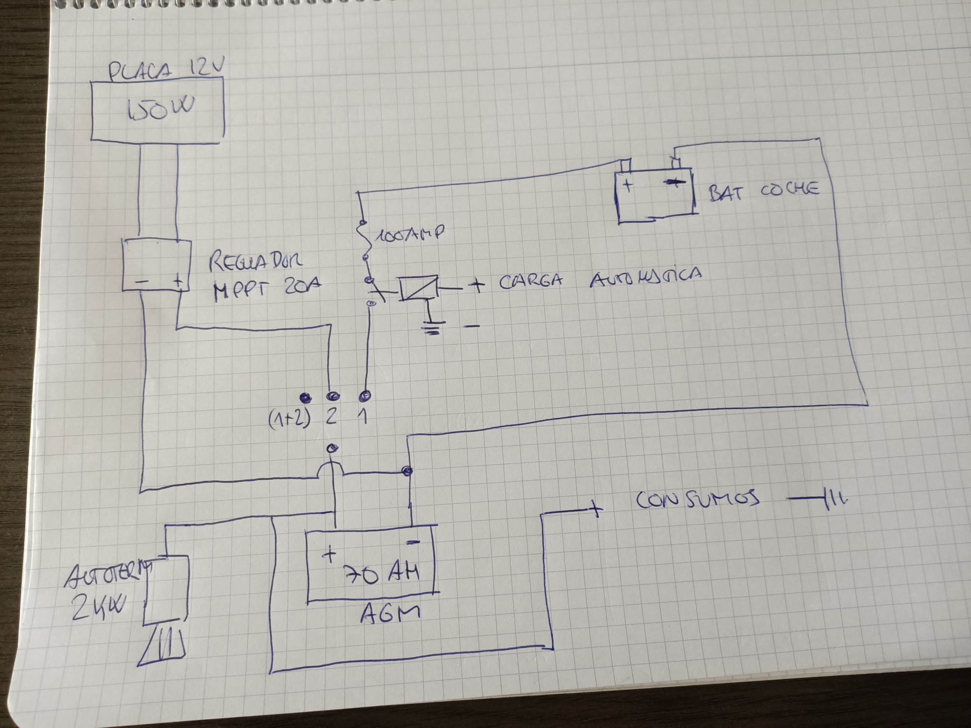

@edujaria
Hola. Tengo una duda. Tengo una Transit del 2006. Este verano iba con doble bateria y se cargaba desde al alternador y una batería de 70ah de agm. Todo bien. La duración con dos o tres leds y una nevera inded tb41 era de dos días largos.
Ahora he puesto calefacción de 2kv autoterm i nuevos leds. De consumos teóricos de 2w X 4 unidades i 3 de 8w cada uno. Y placa de 150w.
He comprobado consumos con piza amperímetrica i todos dentro de los manuales de los componentes. (Ya se que la bateria és justa). El Caso es...
Si cargo desde el alternador perfecto. Tengo un voltímetro en combinado (14.5). Con el controlador de la placa y son coherentes. Cuando cargo con placa todo ok (carga máxima 14.7, flotación 14.5) pero pero en cuanto pongo 4 leds ya baja el porcentaje de carga. He hecho una carga de 220v con un cargador especial. Tengo montado un desconectador de tres vías. 0, 1 solo alternador, 2 placa i 3 placa+alternador
Durante este consumo en la posición de placa me baja a un 70%.
Cuando muevo el desconectador a posición de alternador con el motor en parado el voltímetro del regulador dè la placa se pone a marcar un 100%.
En las dos opciones los terminales de la placa i alternador son controlados con los positivos que pasan a través del desconectador de la batería de 3 posiciones.
Que pensáis de esta diferencia de porcentaje?
Gràcies
@edujaria
Lo único que se me ocurre es que como no saco los consumos del regulador, esta puede ser la causa....
SOS!
hollister
Cita de: @edujaria en Diciembre 11, 2022, 15:15:56 pmLo único que se me ocurre es que como no saco los consumos del regulador, esta puede ser la causa....
Muy probablemente sea eso. Además, revisa las instrucciones del regulador: normalmente no es aconsejable desconectarlo de la batería, corres el riesgo de estropearlo (pero igual el tuyo admite desconectarlo de la batería).
