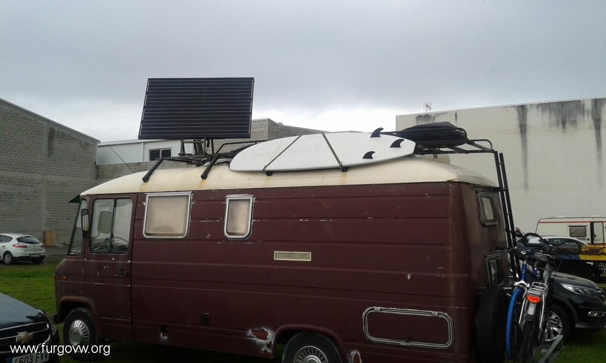

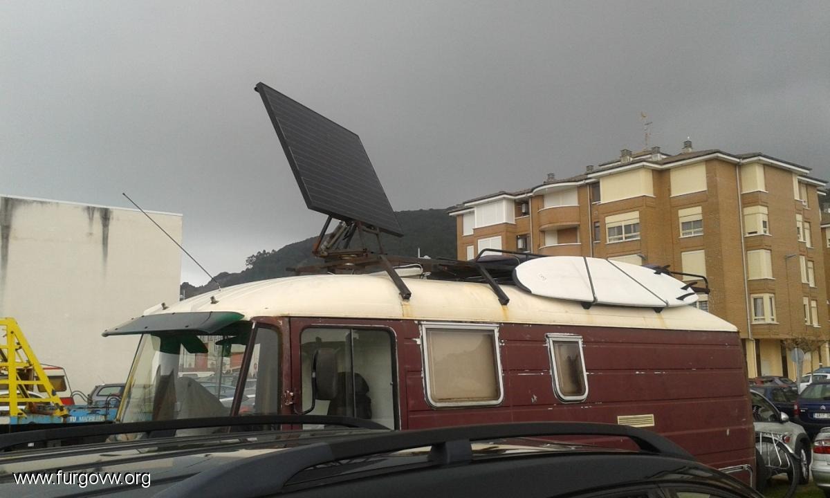

Argibay
Para los que quieran dirigir el panel en busca de sol.
No se si seria automatico o manual.
abasel
yo diría que con el cielo de la foto le vale para poco, por las fotos yo pienso que es automático, puesto que es bastante mas costosa la parte mecánica que la motorizada

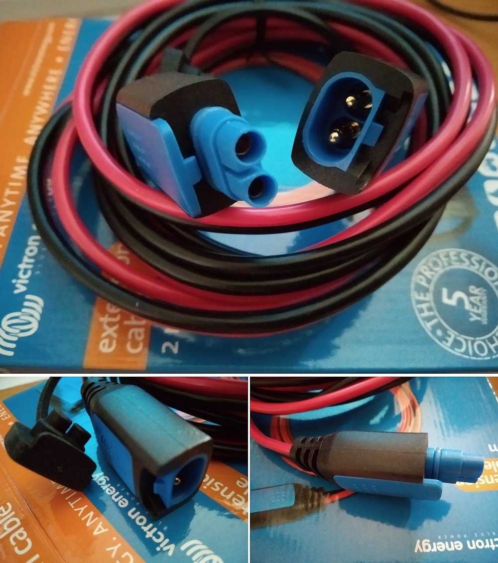

El cargador de baterías que "ya" tengo (Victron BlueSmart IP65 12V 25A) trae unos conectores para poder poner cables de pinzas o de ojal/anilla M8 o de otros tipos.
Pues bien, quisiera saber donde puedo conseguirlos para fabricarme "mis montajes".
Este es el tipo de conector:
Buscalos por "conector anderson"

Cita de: JmGarciaM en Abril 29, 2020, 00:15:10 amEl cargador de baterías que "ya" tengo (Victron BlueSmart IP65 12V 25A) trae unos conectores para poder poner cables de pinzas o de ojal/anilla M8 o de otros tipos.
Siguele la pista
https://www.victronenergy.com.es/accessories/m6-eyelet-connector-with-fuse

JmGarciaM
Cita de: JmGarciaM en Abril 29, 2020, 00:15:10 am.../...
Pues parece que Victron y CTEK usan el mismo conector para los cables rojos/negros de sus cargadores de baterías.
Sigo a la búsqueda de estos conectores para montaje.

Hola!
Yo a todos mis cargadores corto el conector que llevan y pongo uno tipo anderson.
Lo mismo con pinzas, baterías, moto, etc así tengo un conector universal al que poder conectar cualquier cargador

Cita de: Argibay en Abril 29, 2020, 18:00:26 pmEste por ejemplo
https://coelectrix.com/producto/conector-anderson
De esos tengo ya unos cuantos comprados en Coelectrix y también de los SuperSeal.
Cita de: esscapar en Abril 29, 2020, 18:35:57 pmSiguele la pista
Precisamente con la compra del cargador me he comprado varios de esos cables:
- Conector de anilla  M8 (con fusible 30A ATO).
- Pinzas de conexión (con fusible 30A ATO).
- Alargadera de 2 metros.
Cita de: abasel en Abril 29, 2020, 20:27:36 pmpuede que sea un conector exclusivo de victron
También los usa CTEK para sus cargadores de baterías. Lo he puesto después de tu mensaje.
He contactado con Victron y me dicen que no venden los conectores sueltos.
Cita de: Superlimako en Abril 30, 2020, 07:00:48 am.../...
Al final será lo que tendré que hacer. Los conectores Anderson o SuperSeal son ideales para estas cosas.
Pero yo quiero esos conectores para montajes/soldar  .llorando  .llorando  .llorando
