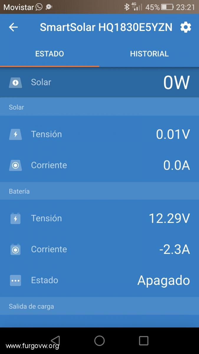

Bueno, pues ayer enchufe la nevera otra vez por la mañana y la dejé todo el día, y sin problema, llegó la noche, parecía k la batería seguía aguantando, a las 23:20 tengo esta captura donde la nevera seguía funcionando sin problema.

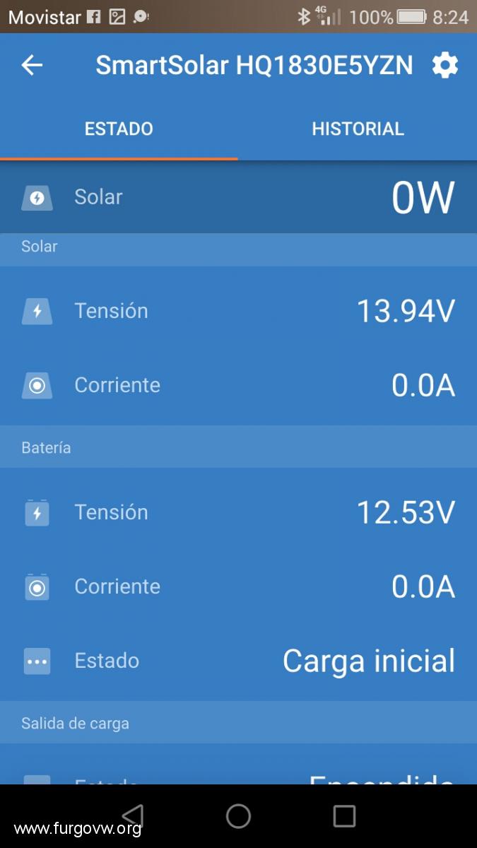

Y esta mañana a las 8:00 la nevera seguía a 4° y he recogido está captura, parece k ha aguantado bien toda la noche con esta carga. No se por que el otro día se paraba la nevera, está todo tal como estaba no he cambiado nada.

A vale, entendido, me estaba guiando de su primera captura, y por lo k comentaba en la siguiente captura, abría puesto en ecualización sin querer.
Pues esto parece k MARCHA MUY BIEN aki en el norte, hoy ha amanecido muy muy nublado, la nevera sigue en marcha, y en el transcurso de la mañana ( bien nublada) mientras seguía funcionando la nevera me ha subido la batería de 12,29v a las 8:30 asta 13,35v  a las 13:00 del medio día, con una batería  con más de 10 años ( de ácido)  sin ayuda de carga de alternador, sin sol, y con un consumible de los k yo creo k más consumirá en la furgo (la nevera) se puede decir k tengo la batería otra ver casi arriba, con estas circunstancias de tiempo, no??
Luego con una batería AGM, algo de carga de alternador cuando circulas, y algo de sol, yo creo k irá sobrado, no??
Esta es la visión k tengo yo con todos estos datos,  sin entender mucho en el tema.
K opináis??
Saludos para todos!!
roKopep
Yo opino q tienes una buena placa y un señor regulador, ambas cosas mas q comprobadas y funcionando de maravilla. Ahora sólo te falta poner esa AGM q decías y ya irás como un rey ;)
