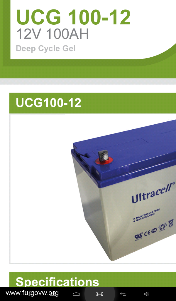

Pues yo si veo que ultracell en su batería ucg ponga que es de gel

Y lo que es peor. He visto fotos de baterias, todos el mismo modelo, en las que en la serigrafía de unas viene AGM y en otras viene GEL. ¿?
¿Sabéis cual es el verdadero problema? Qué es imposible contactar con Ultracell. No responden a ninguna de las formas de contacto. Eso añade más misterio al asunto

En su momento abrí un hilo sobre el tema de las AGM en lulukabaraka y por lo que le dijeron a pabgarde, es porque abrieron una y tiene separador AGM y por eso dicen que es AGM.
https://www.furgovw.org/index.php?topic=344453.0

A ver, siento repetirme, pero es que una batería VRLA del tipo del que estamos hablando o es una AGM o es de gel, no puede ser lo mismo a la vez. Una bateria de gel no puede tener separadores de AGM, porque tecnicamente hablando no es posible. Lo que tiene una bateria de gel son separadores de GM (q no de AGM), o sea de fibra de vidrio, eso si, pero esa fibra no absorbe el electrolito como pasa en las AGM, porque en las de gel el electrolito esta gelificado... Decir que las UCG son hibridas o mixtas, no es correcto y nos lleva a confusión, porque si son de gel (como hemos podido comprobar), no pueden ser tambien AGM, o mejor dicho, no pueden llevar tecnologia AGM.
en luluka, como en otras tiendas, sencillamente se equivocan debido a la confusion imperante sobre GEL/AGM. Si a esa confusion, legitima y comprensible, le añadimos el secretismo de Ultracell, pues...

Pues es la única explicación. Si los de lulukabaraka la han abierto y han visto las placas AGM y los de Ultracell dicen que el electrolito está ligeramente gelificado y por eso las clasifican de gel... Desconozco si serian más o menos caras las híbridas... En teoría las agm son más económicas que las de gel, así que está estaría a medio camino. Más barata que una de gel pero más cara que una agm...
Cómo he dicho antes, el problema es que Ultracell no responde a ninguna forma de contacto y por tanto no sabemos más que lo que dicen en la web, y es más bien poco.
