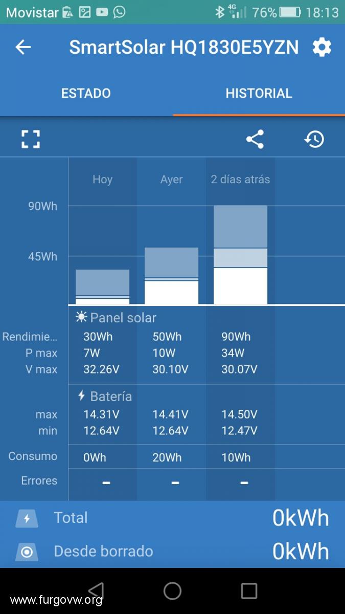

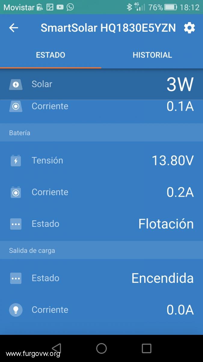

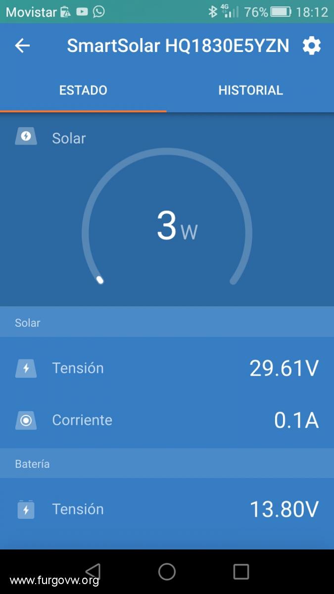

Buu pues ahí va la explicación:
Resulta k el problema de k no me conectará el regulador al móvil mediante el bluetooth se debía a un error k me aparecía al meter el pin del regulador ( me ponía " introducir el pin, normalmente suele ser 0000  o  1234" ) y claro, igual los metí 200 veces!! con 3 móviles, y nada. .loco2 .loco2 .meparto .meparto
Al final hablando con Tony_Jeep descubridor de gran error, ( mil gracias otra vez) me mandó un vídeo tuturial para enlazar el regulador, donde se veía claramente k marcaban el pin, 000000  osea, k faltaban dos ceros .
Esta mañana nada más meter el pin correcto, dicho y hecho, Melo ha reconocido y es más me lo ha actualizado tambien en cosa de 30segundos.
Incluso asta con el Huawei mío k no me encontraba ni el dispositivo para poderlo enlazar me lo ha hecho a la primera.
Así da gusto, porque ya estaba apunto incluso de devolverle!
Ahora cuando he llegado a casa he sacado unas capturas.
Total, dilema resuelto!! .ereselmejor .ereselmejor
PD. Tony_Jeep, ya podrias haber aparecido antes, estaba a punto de hacer una locura!! .rompe .meparto .meparto .meparto

Te guarda los valores de días anteriores?? Osea si no te conectas en una semana luego puedes verlo? En caso que si entiendo que será el propio regulador el que guardarà la información?
