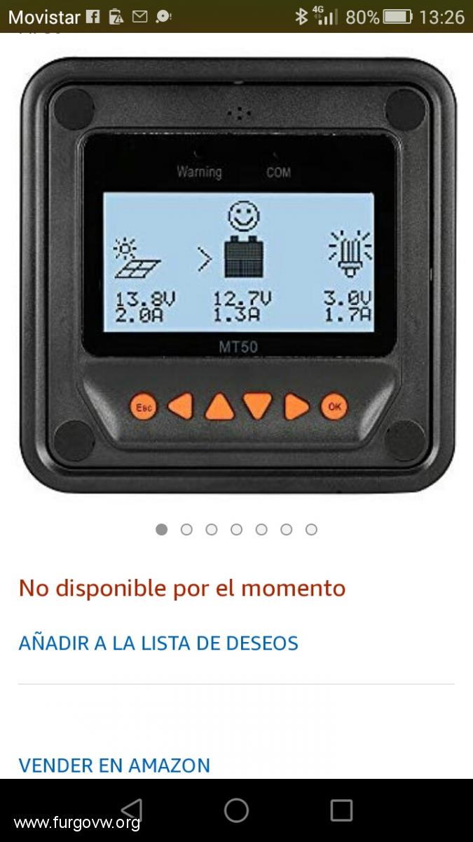

amr
Yo sería poner algo así,
Pero viene con el enchufe RJ 45  si pincháis en este enlace sale la foto por detrás del puto enchufe
https://www.amazon.es/Decdeal-Pantalla-Medidor-Tracer-BN-Controlador/dp/B0714DQYB4#

roKopep
Cita de: amr en Marzo 31, 2019, 14:33:40 pm
ya.. es lo q te dije, me temo q si quiere meterle algo asi o similar que no sea de victron, la unica posibilidad q veo es intercalar el shunt ese!

roKopep
Cita de: amr en Marzo 31, 2019, 14:36:27 pm
Perdón el enchufe es RS 485
Menudo liooo!!!
no no, el RS 485 es otra vaina...  lo de los conectores es para volverse tarado .meparto .meparto .meparto
el RS 485 es este:
no mires lo que sale impreso en la carcasa del chisme (son piezas hechas en serie y sale de todo..), fijate en las esecificaciones que te pone abajo en la pagina de amazon:
Especificaciones:
Autoconsumo: Luz de fondo y alarma acústica encendida <65mA, iluminación encendida <23mA, luz de fondo apagada <15mA
Tipo de conector: RJ45
Meter Cable: 2m

Cita de: amr en Marzo 31, 2019, 14:43:14 pm
y con este apartado se podría conectar la pantalla k yo kiero???
yo diría q si, q es viable, sería puentear el negativo que sale del regulador a bateria entre los bornes del shunt, y al puerto RJ45 q lleva integrado el shunt enchufar el cable que va al monitor que sea. Tal y como lo hizo el forero que sale en el enlace que te paso Kiyo, usando productos de fangesapun. Ademas si usas un shunt, los valores que te proporcionará el monitor serán mucho mas precisos que sin ello.
a ver si por la tarde me pongo y te encuentro mas info sobre ello  ;)
