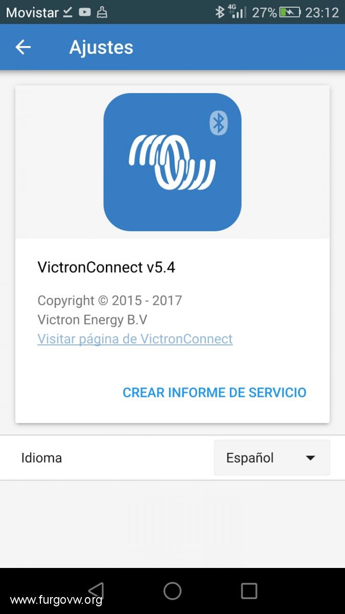

nada no tengo manera de actualizar  ni nada, la he desinstalado y la he vuelto a instalar y me sale siempre lo mismo.
Es mas, indagando en la aplicación, si entro en configuración, me aparece esto, k indica k hay una actualización mayor k la 2.14 , eso parece no??

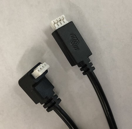

el problema al buscar un monitor/display que no sea de victron sino compatible, solo es uno: q el regulador de victron original lleva un puerto de salida para ello de 4 pines, donde le va un conector como este:

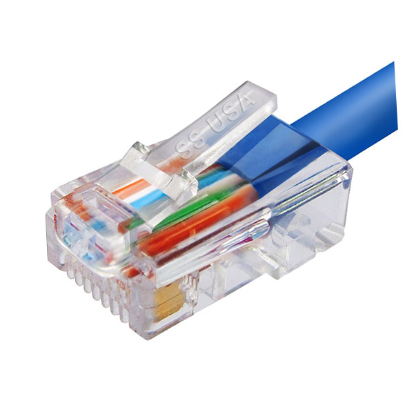

...y es que la gran mayoría de monitores, sino todos, vienen con puerto para conectores JR45, de 6, 8 u 11 minipines, como este:
he intentado buscar un adaptador de conector de 4 pines a conector RJ45, pero no lo encuentro, igual ni existe...
yo creo que los de victron no lo han hecho de forma casual.... .lengua2

Encontré un monitor parecido al k me mandó kiyo, de victron, pero con enchufe ese  RJ45  j debe ser para los reguladores de victron PWM  le si llevan ese enchufe por lo k me ha parecido ver
