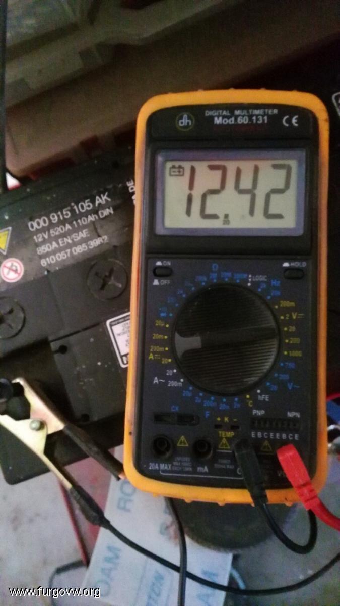

Estado actual de la batería
Lleva tiempo sin cargarse....

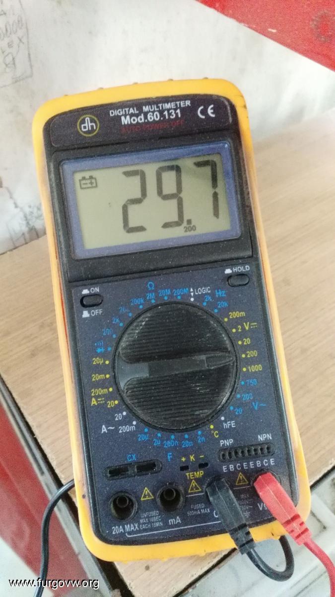

Producción de la placa a la sombra a las 11:00 de la mañana.

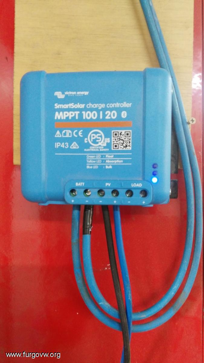

Aki ya tengo enchufado el regulador a la batería y después le enchufe la placa.
Se encendió el led inferior (azul) osea,en carga inicial

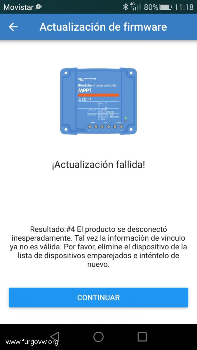

También me baje la aplicación para enlazar el regulador para ver los valores de carga... Pero no tengo manera de enlazar el bluetooth... No se, en la aplicación me aparece mi regulador, pero no consigo ver nada, pues cuando meto el pin para enlazarlo, me sale esto.
También he de decir j he kitado el puente de los pines, puede ser por eso??

 Considera que tu placa debería trabajar con una tension de entre 27 y 32,4 voltios, dependiendo de la irradiacion, inclinacion, temperatura y esposicion al sol ... Por lo tanto, si te de un voltaje de 29,7 (practicamente 30V) es muy bueno, especialmete para ser un valor medido con placa ala sombra. Y al sol has visto lo que da la placa sin conectarla al regulador? si es que hace sol por ahi...
ahora comprueba la intensidad que tienes a la salida del regulador en los conectores que van a bateria, midiendo directamente en la cabeza de los tornillos, lo mismo haría en la salida de la derecha (LOAD). En principio debería de ser mas baja, entre los 19 y 22V o asi.

es que si no quitas el puente no puedes configurar el bluthoot ....
igual necesita actualizar todo eso y ya luego empieza a ir, lo has desemparejado y vuelto a emparejar?
ves porque odio tanta tecnología molona pero cabrona .meparto .meparto???
