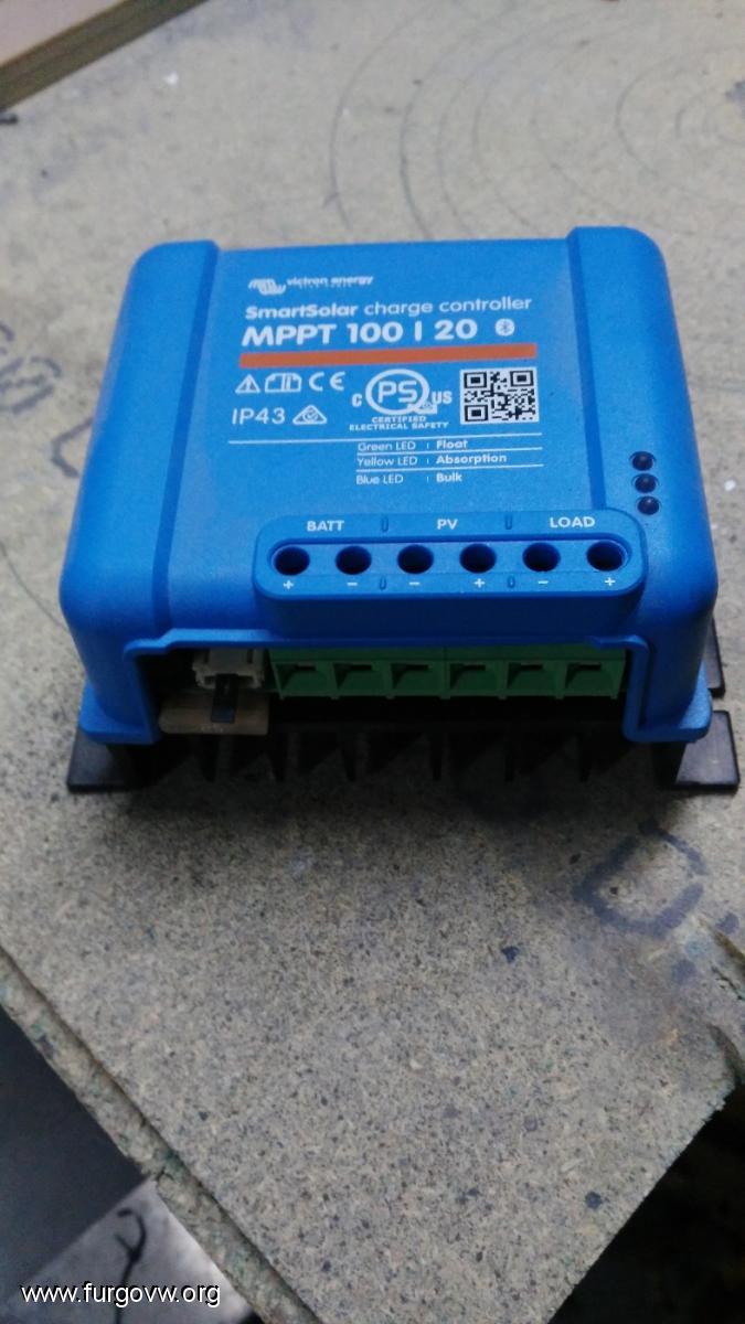

Buenas, este finde semana pretendo conectar mi instalación  fotovoltaica para probar todo a ver cómo va.
Lo voy ha enchufar de momento fuera de la furgo, tengo la placa fuera del garaje, los cables entran adentro del garaje donde pondré regulador, y batería. También puedo enchufar un consumible, ( una nevera 12v ) y mientras sigo con la furgo puedo ir controlando su funcionamiento.
La placa es de 200w
El regulador Victron 20a MPPT
Batería está de 110A
Según he estado leyendo siempre, enchufare primero batería al regulador, y después regulador a la placa y mediante la aplicación iré controlando el tema.
Me he leído las instrucciones y no he sacado más de lo k he leído en el foro.

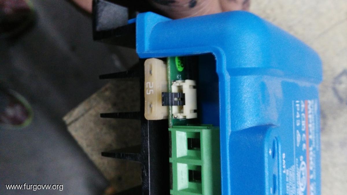

Y una de las primeras dudas que tengo es saber para k es este pin el cual se puede cambiar k se ve en la siguiente foto encima del fusible.
Tiene 4 pines y puente negro se puede poner en los dos derechos, los dos izquierdos o los dos centrales, para k es????
Lo dejo tal cómo está????
K más puedo hacer para ir probando todo el equipo, para sacar fallos, defectos....
Gracias de antemano y un saludo

......................................Y una de las primeras dudas que tengo es saber para k es este pin el cual se puede cambiar k se ve en la siguiente foto encima del fusible.
Esa salida tiene varias funciones. Es un puerto pensado para enchufar un cable-interfaz que amplifica la señal bluthoot y donde te señala errores etc, así como para enchufar un monitor de control o un amperimetro de la misma casa, pero tambien sirve para configurar la "salida de carga" de formas diferentes. Si sacas el puente (o sea libras los 4 pines), el regulador entra en una modalidad (no recuerdo ahora el nombre tecnico) que te permite salvaguardar la vida util de la batería, especialmente si le metes una de acido (que me parece ser la que sale en la foto). Digamos q te permite tener una gestion inteligente de la batería controlando los ciclos de carga y descarga regulando el flujo de tension desde el regulador hasta la bateria. Es una opcion muy muy buena realmente!
En cambio, si pones el puente entre los pines 1 y 2 (contando de izq a dcha), configuras la desconexión por baja tensión a 22,2V (en tu caso, ya q tu panel veo que es de 54 celdas) y reconexión automática de la carga a los 26,2V. ASi mismo, si pones el puente entre los pines 2 y 3, configuras desconexión por baja tensión a 23,6V (en tu caso tambien) y reconexión automática de la carga a los 28,0V.
Ah, y recuerda q cuando usarás el blutooth para configurar el regulador al principio, tendrás q retirar el puente sino no te funcionará!!
lo que has dicho sobre el orden de conexion esta correcto, imprescindible en el caso de reguladores MPPT!! Te aconsejo de poner el regulador lo mas cerca que puedas de la batería (pero no encima e ella en linea de aria...) y que tenga unos huecos de unos 10cm por cada lado asi poder ventilar bien. Una preba que puedes hacer para ver como va tanto la placa como el regulador es conectar ese consumible q decías y ver como responde todo el chiringuito, si hay bajones repentinos de tension por parte de la batería...  asi como para ver como se comporta el amperaje q te proporciona la placa (dependiendo de los condicionantes del momento). Aqui ten en cuenta que ese peazo regulador que tienes ( ;D) viene configurado con un proceso de carga en tres fases, la inicial, aquella de absorción y una ultima de flotación (los valores deberían salirte en el manual). La fase de absorbcion, o sea cuando realmente la batería esta chupando la carga q le proporciona la placa y atraves del regulador, dependerá del voltaje que tengas: a mayor voltaje menor tiempo de carga.

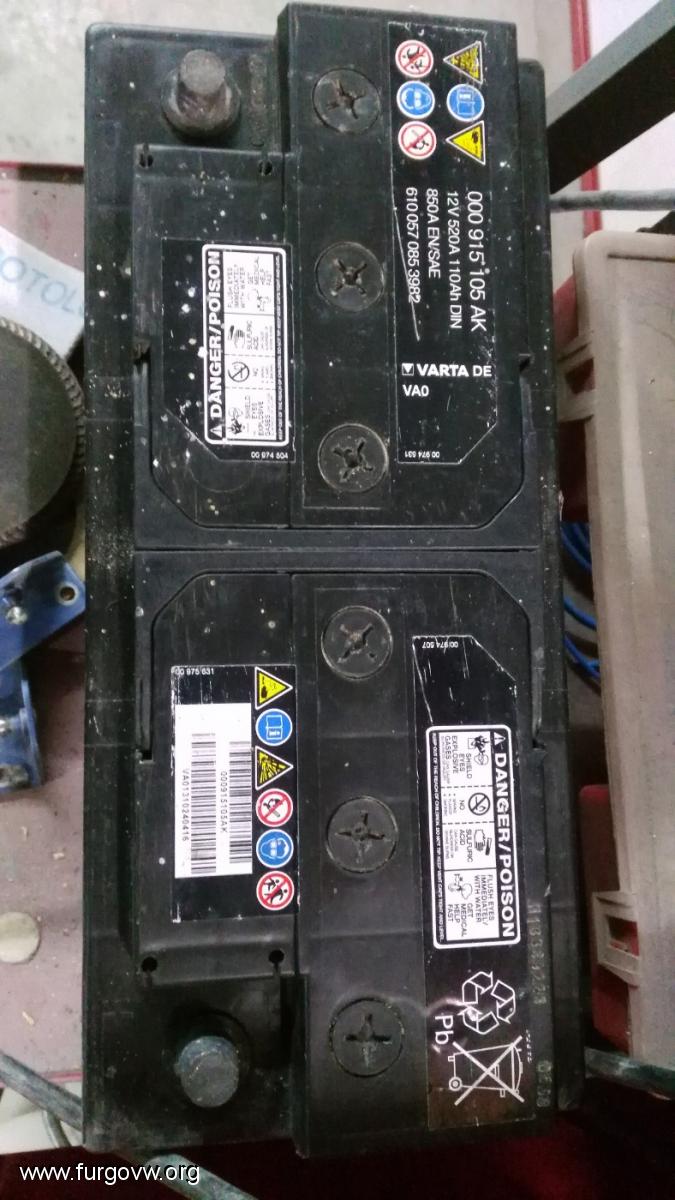

La batería en principio voy a conectar esa de 110A de ácido, para probar, k será la k lleve en el motor.
Para la auxiliar k será la k cargará la placa, pondré una agm, aún no se cuál, ( la más grande k me entre debajo de mi asiento).
