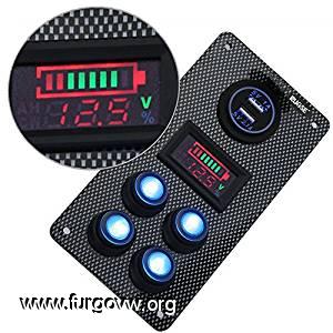

Alguien tiene este medidor de bateria? ultimamente no me fio de sus mediciones comparado con el tester a bateria
Kiyo74
Cita de: rumariuu en Enero 21, 2019, 12:28:58 pm
Fijate si lleva un tornillito por detrás. De ser así, puedes calibrar el voltímetro sirviendote de guía el multímetro...
rumariuu
Enero 21, 2019, 16:21:31 pm #4175 Ultima modificación: Enero 21, 2019, 16:26:24 pm por rumariuu
miraré a ver si lleva ese tornillo, yo pensaba que quizas al ser el final del cable, pasa por nevera, luces... y como 4 metros de cable va perdiendo la medida real.

Kiyo74
En esa imagen de amazon no se ve el tornillo. A lo mejor está detrás de otra pieza y no se puede ver....
Si lo tiene, debe ser con cabeza de estrella...
A ver si tienes suerte y lo puedes calibrar.... ;)
Stunab
Cita de: rumariuu en Enero 21, 2019, 16:21:31 pm
aquí sale la parte trasera
https://www.amazon.es/XCSOURCE%C2%AE-Corriente-Transformador-corriente-Volt%C3%ADmetro/dp/B01EFJPWOU?psc=1&SubscriptionId=AKIAJDHVGJC456KAAGLQ&tag=loumpa-21&linkCode=xm2&camp=2025&creative=165953&creativeASIN=B01EFJPWOU
Para que un voltimetro de este tipo te de una medida medianamente real, has de conectarlo solo, directo a los polos de la batería, lo mas cerca posible de ella y con el cable de menor sección posible teniendo en cuenta la seguridad. Si esta después de una tirada de 4m no creo que su medida sea muy fiable.

el jaijo
Cita de: Stunab en Enero 21, 2019, 21:21:32 pm
Si el cable es de poca sección y mucha longitud, tendrá mucha caída de tensión, y contra mas consumo haya en esa linea, mayor caída de tensión también, lo ideal, como te dice stunab, directa a bornes de batería, contra mas cerca de ella mejor y solamente el voltímetro en esa linea
rumariuu
Pondré uno directo a bateria y más cerca, gracias a todos.
