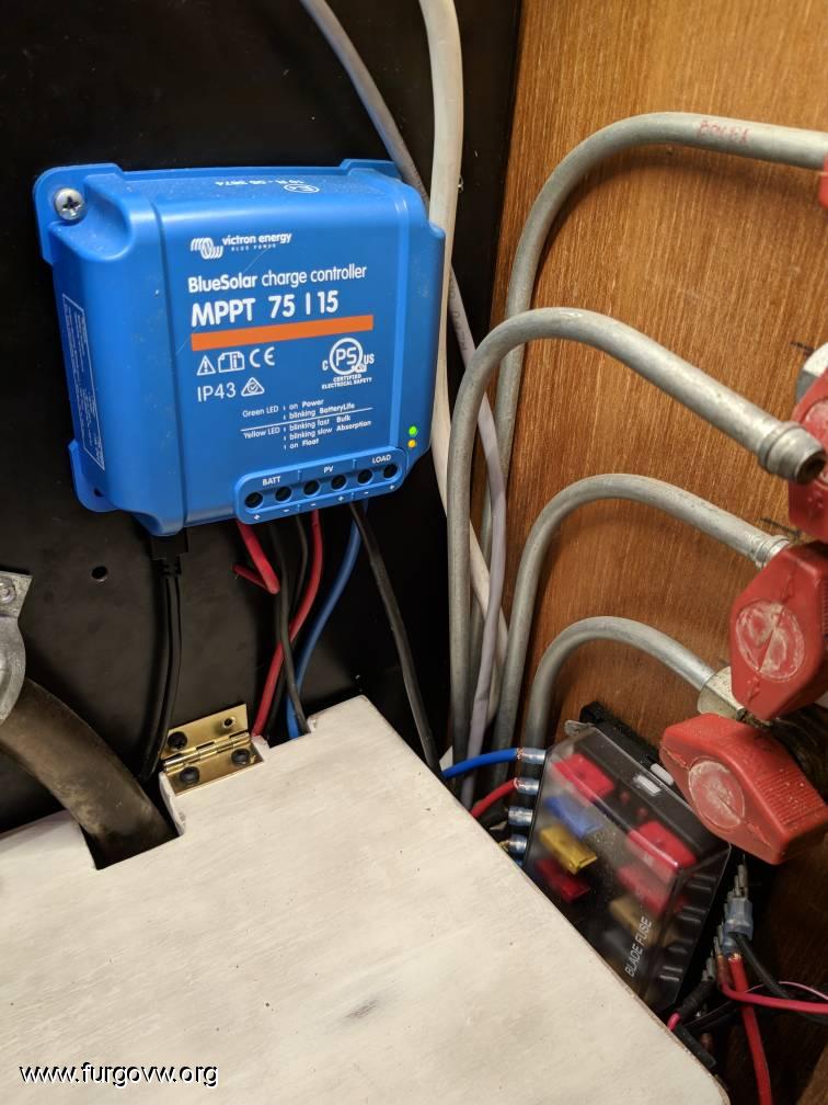

Cita de: prisamata en Enero 11, 2019, 12:36:24 pm
Yo tengo el 75/15 con todo conectado a la salida de carga excepto el inversor,y me arranca la cale eberspacher sin problemas.
Tampoco me ha pasado nunca lo de que se apague y encienda,cuando voy a dejar la furgo parada un par de días desconecto la salida de carga desde la app y así me aseguro de que no hay corriente circulando.¿No tendrás la opción de salida de carga de Batery Life?Ahí sí que desconecta al bajar de un cierto voltaje.
Joder pues será que mi regulador no está bien del todo, !!!
Podrías hacer un pequeño vídeo , es que alucino.
Te comento mi caso, es el 75/15 SmartSolar , y en principio la salida de carga es de 15a, pero yo pensé que aguantaba algún pico de 20~25a por eso de arrancar la calefacción sobre todo, ya que no hay nada en mi furgo que haga esos picos.
Pues del regulador pasa a una botonera de 12v , y de ahí a los distintos consumos. El caso es que cuando está en esa configuración, NO ME FUNCIONA, NADA. hace como si hubiera cortocircuito .
Sin embargo, si los consumos van directos al REGULADOR, no tengo ese problema, me arranca la nevera o la bomba del agua por ejemplo, pero cuando le doy al ON a la calefa, a los segundos como si detectase un exceso de los 15a y se para. Si que es verdad el arranque puede llegar a los 20-22 a , pero son segundos , nada más, pero se corta.

Pues no sé,yo lo llevo así,de la salida del regulador a un positivo general y ahí los consumos.
El pico de tensión fijo no lo sé,creo recordar que según papeles anda por los 10 amperios máximo al arranque. El fusible original de la cale es de 20 amperios,que también es el máximo que soporta el positivo común,y no salta.¿Qué cale llevas para que tenga esos picos tan descomunales?
Lo de que no te funcione con la botonera,huele a problema en la misma directamente...

Ya se lo que es. El mío es SmartSolar y el tuyo Bluesolar , el mío solo aguanta 15a maximo, y el tuyo es igual pero aguanta picos de 50a, una putada para mi..
Yo lo pillé porque llevaba el Bluetooth incorporado, cosa qué ahora veo que limita a 15a

Cita de: gcm.alco en Enero 13, 2019, 21:14:51 pm
Tienes razón que son diferentes,no tenía ni idea.
Pues nada,con poner la cale directa a batería debería bastar,no?

Hola gcm.alco, te seguido leyendo el el hilo de la Candy y aki y veo k sigues con el problema de encendidos.
Cuando dices k directo al regulador te funciona todo bien y mediante el panel de botones no, y diría k esa botonera no es buena o por lo menos para aparatos de un consumo elevado, puede k tengan poca sección en su interior y frente la corriente, o como se suele decir ,a mayor resistencia mayor consumo.
Con la calefacción te podría estar pasando lo mismo, si dices k con el motor arrancado enciende a la primera , lo primero k miraría sería la sección de cable  con k la tienes enchufada. Prueba a ponerla con buena sección y lo más cerca de la batería ( quiero decir cuánto menos distancia de cable entre batería o regulador y calefacción mejor).
Yo tuve problemas parecidos con una nevera 12v y con un inversor también, y al final fue todo problemas de sección de cable y distancias.( Las secciones y las distancias en 12v en las furgos son siempre muy importantes en aparatos de consumo alto o consumo alto al arrancar!!)
Por probar no pierdes nada, y ojalá sea de eso solo.

Cita de: amr en Enero 14, 2019, 01:21:29 am
Si tengo que seguir haciendo pruebas, pero la Calefacción la instale el año pasado, funcionando SIEMPRE, Perfectamente, con la segunda batería cargándose por Rele , y la furgo apagada, y nunca tuve problemas, con la botonera incluida.
Ha sido al comienzo del invierno cuando me ha empezado a dar problemas y ha reportar error, que haciendo pruebas , he visto que en el arranque me hace consumos brutales hasta 25a en segundos, cuando no debería de pasar de 10~11a.
Y por otro lado , acabo de finalizar la instalación de la placa solar , y que dicho regulador no se entiende muy bien con la susodicha botonera, que es otro tema. ( Que recopilaré fotos y presentaré mi instalación por si a alguien puede ayudar)
Pero también he hecho la prueba de conectar la Cale directa al regulador con sección de 10mm2 , y no más de 1,5m y NO ARRANCA. Y no consigue arrancar por el exceso consumo que hace la cale, y es por ahí , por donde van los tiros. Y el motivo creo por lógica que será la bujía incandescente , creo, pero no tengo ni p***ta idea. Solo se que si se conecta la cale a la batería principal y el motor está encendido . Arranca a la primera. Y con el motor apagado, la cale arranca a la 4 o 5 vez, hasta que el sensor de temperatura,IMAGINO , que detecta que la cámara de combustión está a la temperatura óptima. En fin. Con esas estamos.
Ahora tengo solo dos opciones
1. Anular Botonera, y consumos directos al regulador, pero la cale no consigue arrancarla
2. Consumos directos a Batería y poner un amperímetro para ver consumos y el regulador que solo cargue la batería. En fin un no parar.

Cita de: gcm.alco en Enero 14, 2019, 11:36:04 am
Yo empezaría por solucionar el tema de la cale,comprobar si en tu modelo son normales esos picos,porque a mí me sigue pareciendo una pasada.O tienes un problema con ella,o no has medido bien el consumo.
La botonera,si antes funcionaba y ahora no, es que se ha estropeado,quizás por el exceso de consumo exigido si pasabas la cale por ellos.
Otra opción a valorar es el estado de la batería secundaria,¿has comprobado cuánto baja la tensión cuando se pone a arrancar la cale? Puede que tire por cosas menos potentes.Lo de que con el motor arrancado funcione bien,da que pensar que es algo de batería o cableado insuficiente o con algún punto conflictivo.¿Por el dìa,con la ayuda de la placa solar metiendo corriente tampoco arranca?
