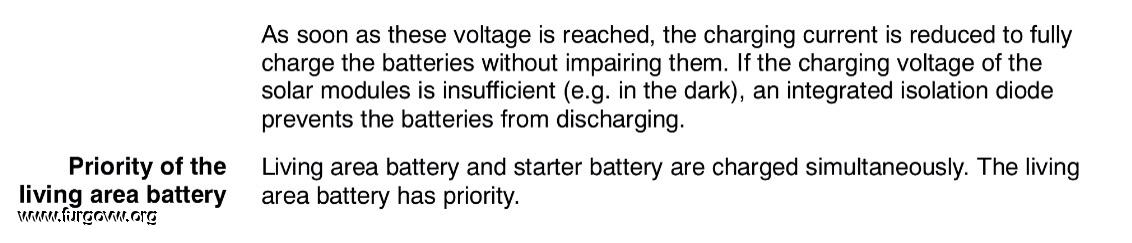

Cita de: Jordi78 en Octubre 24, 2018, 18:49:47 pm
Por eso los reguladores dobles nunca cargan dos baterías a la vez, si no que cargan primero la que marques como preferente y luego la otra.
Permíteme que discrepe en cuanto a esa afirmación.
Sólo he "trasteado" con mi regulador solar Schaudt LR1218 y sí carga las dos baterías a la vez, teniendo prioridad la batería auxiliar.

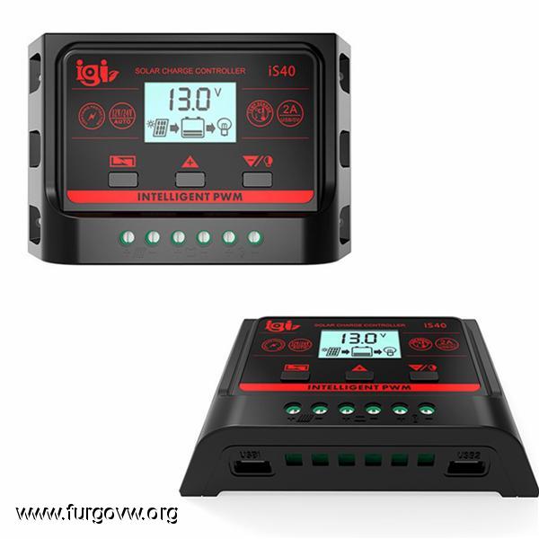

Alguien tiene o conoce este regulador?
De ser así.......me podría decir cómo va?
Tengo uno de 20A nuevo, sin usar. No sé si quedármelo o venderlo.....

Cita de: Kiyo74 en Octubre 24, 2018, 23:07:27 pm
Yo lo tengo. Y va muy bien. A fin de mejorar la instalación solar, compré un Steca y saqué este, pero el resultado es que carga a más con el barato.

Kiyo74
Octubre 24, 2018, 23:59:32 pm #3955 Ultima modificación: Octubre 25, 2018, 00:09:08 am por Kiyo74
Cita de: Neptuno_a80 en Octubre 24, 2018, 23:52:07 pm
Saludos!
¿Lo tuviste puesto mucho tiempo?
¿Vas a volver a ponerlo.....o seguirás con el Steca?  ;D
Muchas gracias por contestar...  ;)
