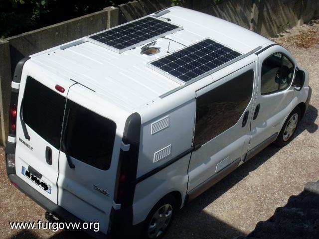

Si pusiera primero una de 100w y con el tiempo pusiera otra......lo haría exactamente igual que está en la foto....
El otro dia en Aguamarga vi una instalación parecida, solo llevaba una placa, era mas pequeña y no llevaba el angulo de aluminio, intente ver si coincidia con el dueño para preguntarle, pero al final no pudo ser. Creo que esta sería la forma que usaria yo para instalarla, pero sin los perfiles.
Solo por curiosidad....
Por qué sin los perfiles?

Pues los perfiles entiendo que están puestos para que la placa quede recta en el techo, en lugar de con la caída que tiene el techo, yo creo q cortaría el canto del panel para que quedase recto o simplemente lo pondría tal cual en el techo y me quito de curro y maniobras  ;D, no ando muy sobrado de tiempo para bricos...........
