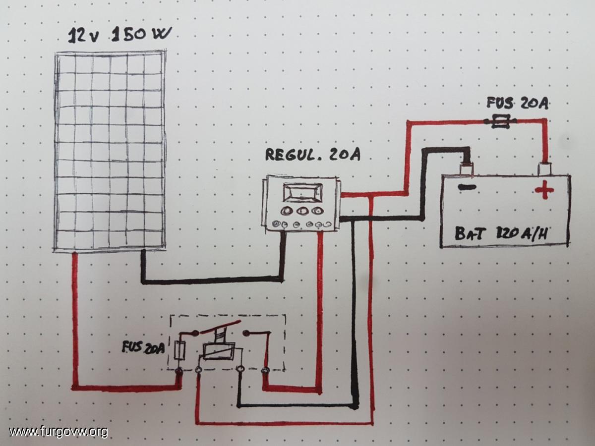

Agosto 26, 2018, 01:39:02 am #3743 Ultima modificación: Agosto 26, 2018, 01:45:12 am por Pequeño Iván
 -Hola Camperos  ;D
-Estoy casi en el proceso de la camperización, dónde ya tienes la placa, el regulador, has probado la instalación y te pones a pensar cómo mejorar algunos aspectos, antes de instalarla  .malabares la cuestión es, que se me ha ocurrido una mejora, algo que supongo que alguno ya se le habrá ocurrido y lo tendrá seguro, pues en el foro, hay muchísimas ideas y al final todo el cíclico  .palmas
-La mejora aunque es algo sencillo, bien nos va a evitar un problema que es bastante común en las instalaciones fotovoltaicas  :roll: Y es el problema de que se averíe el regulador al quitar la alimentación de la batería auxiliar y siga la placa mandando corriente al regulador  .loco2
-Voy a realizar la siguiente instalación a ver qué os parece  ;D
-El relé que voy a emplear es este:
https://www.amazon.es/gp/product/B01K4LXSLC/ref=oh_aui_detailpage_o01_s00?ie=UTF8&psc=1
-Es un relé de 30A, por lo que puede trabajar de sobra el trabajo de la placa solar de 150W y como ya tiene el fusible incorporado, no hace falta añadirle otro a la linea que viene de la placa al regulador  .palmas eso si hay que cambiar el que trae de 30A por uno de 20A  ;)
-El sistema como he dicho es muy sencillo  .malabares mientras haya corriente de la batería al regulador, habrá también corriente que excite la bobina del relé y por lo tanto el contacto estará cerrado y llegará corriente de la placa solar al regulador. Ahora bien, si quitamos corriente de la batería al regulador, como es mi caso, al seccionar toda la alimentación del negativo que va a la batería auxiliar  .loco2 en ese instante, dejará de excitarse la bobina del relé y por lo tanto se abrirá el contacto, dejando así el regulador sin tensión de la placa solar y este no se averiará  .palmas
-Bueno un saludo, ya me decís  :)

No entiendo el funcionamiento que expones. Si desconectas los bornes de la batería   si hay sol habrá corriente a la salida del regulador y por tanto  seguirá el relé en modo cerrado y la corriente de las placas freira el regulador hasta el momento que deje de funcionar que ya no mandará corriente al relé y entonces será cuando corte ya demasiado tarde.
Yo con un regulador de los baratos chinos en dos ocasiones ya me ha pasado de desconectar primero la batería y a los pocos segundos no sabría decirte si 10 o 20 notar un ruidito raro y al darme cuenta del error desconectar rápido las placas. El regulador aún sigue funcionando. Esto solo me ha pasado haciendo  pruebas fuera de la furgoneta donde el desorden de cables suele ser  más confuso.

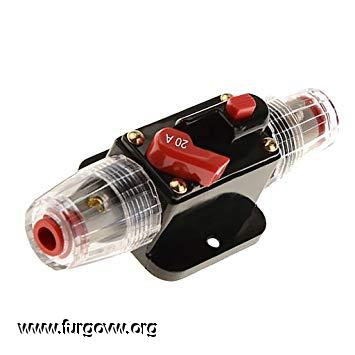

Todavía no tengo el panel, que es lo que me falta, pero ya tengo para ponerle 2 disyuntores. Uno entre batería y regulador, y el otro entre panel y regulador. Así puedo conectar cables sin cometer errores, aunque sé que se conecta antes el regulador a la batería y luego al panel....
Como este...
GALLOFA
Cita de: Kiyo74 en Agosto 26, 2018, 08:56:55 am
Como este...
Esto sustituiría a los fusibles, no? Porque actúa como ellos, no?
Si desconectas el que está entre la placa y el regulador, ya no habría problemas de que se queme el regulador al desconectar la batería. Es así?
Kiyo74
Cita de: GALLOFA en Agosto 26, 2018, 09:20:24 am
Así es... :)

Cita de: elrayo en Agosto 26, 2018, 07:08:52 am
Y cuánto consume eso?
Enviado desde mi Redmi 3 mediante Tapatalk
Si te fijas en el esquema eléctrico, cuando se quita la corriente de la batería, se abre el contacto del relé y este contacto corta el positivo de la placa al regulador... Por lo tanto, dejará de llegar corriente de la placa al regulador, así que problema resuelto...
Y el consumo, es ínfimo, sólo lo que es la excitación de la bobina del relé, vamos miliamperios ;-)
