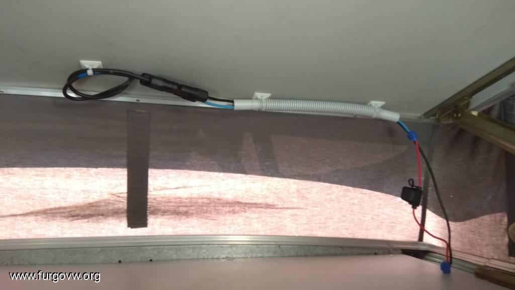

deberian ser de 8 no? 3.5 milemetros mas el recubrimiento no?
visteis el fusible que puso? con el portafusibles, de esos que vienen con el cable?

No, tranquilo...no eres pesado.... El cable que compré es de 4mm...porque lo puse nuevo...
Y como bien dicen es tamaño de sección...
No creo que sea descabellado usar un cable de 4mm para una nevera...si hago caso a tabla tendría que pasar un cable como el dedo meñique...

4 tipos de cable, de la placa al regulador.. (eso que yo vea....)
empieza con el gordo, que traen las placas.. pasa a uno azul, luego a uno rojo gordo, portafusibles... uno rojo mas fino y al regulador llega uno azul...
Stunab no se si ayudare, o no ayudare.. a ti te parece que esta bien eso?
lo siento por ser tan pesao

Pues la verdad es que yo no lo haría así, en eso estoy totalmente de acuerdo contigo, hay portafusibles de conector mc4 que va mucho mejor para esta instalación. Lo de mezclar tanto cable... pues otra mala decisión bajo mi punto de vista, pero si las uniones son seguras no tendrían que ser un problema siempre que la sección de los mismos sea la adecuada.

a mi no me sacais de mis 13
En esto tienes razón...el cable del portafusibles es más fino...pero el resto no.

Esos empalmes de clip te acabarán dando problemas, aun asi no creo que sean la causa ahora mismo

Viendo el color de los "robacorrientes" de clip, diría que ese cable no es de 4mm2.
Por norma, los terminales de color rojo son para cable de 0.5 a 1mm2 aprox.
Los de color azul son para cable de 1.5 a 2.5mm2.
Y los de color amarillo son para cable de 4 a 6 mm2.
Yo tampoco usaría ese tipo de "uniones"
Revísalo.

Ok, gracias..a la vuelta lo reviso todo🤙🏼
