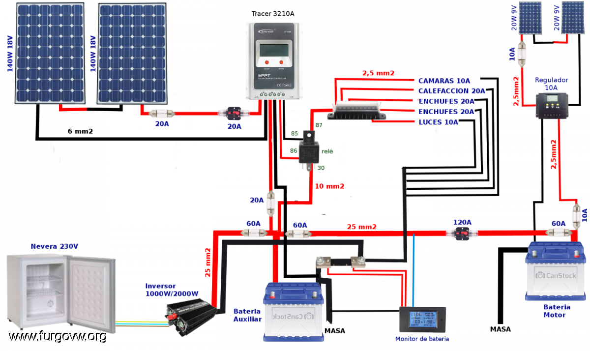

Entiendo que hay dos reguladores para cargar DOS baterías. Además hay DOS sistemas de placas solares (4 en total).
¿No sería mejor un regulador solar con salida para dos baterías?
Cita de: Stunab en Junio 29, 2018, 11:11:29 am.../...
Stunab
El esquema es de perroflautero, creador del hilo, y por desgracia ya no esta en el foro. Seguramente si rebuscas en post pasados explicara porque lo hizo así. Los que te puedo decir es que paneles y regulador pequeños son para la batería de arranque y lo otro para el resto de consumos. Creo que solo tenía la instalación de los paneles grandes y cuando pillo el tracer decidió instalar el otro regulador y los paneles pequeños en el arranque por darles uso y olvidarse de quedarse tirao sin arranque. Echale un vistazo a la evolución de la instalacion de perroflautero, a mi me fue de mucha ayuda (y sigue siendo ;) )
