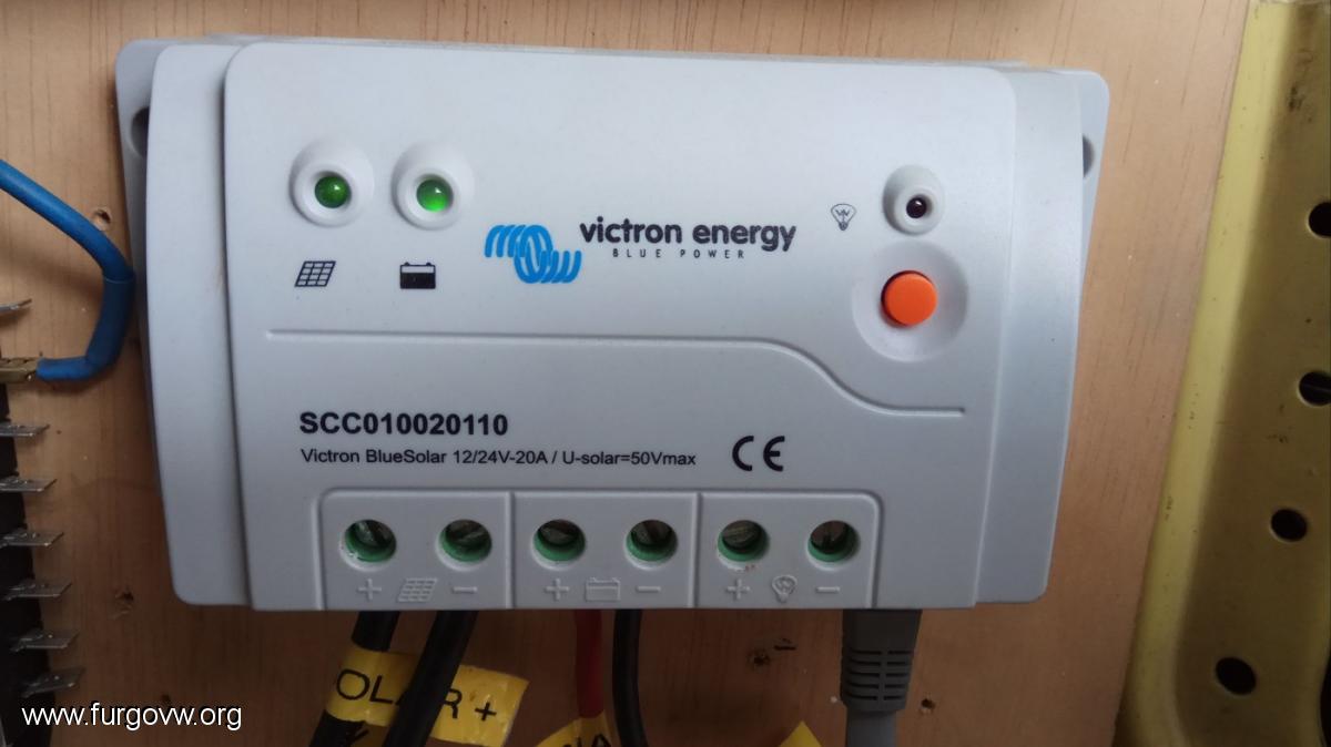

Muy buenas.
  Tengo un problema con la placa solar, placa solar de 100w rigida de marca eco-worthy. Empezo a sacar de voltaje 12.3 cuando siempre sacaba cerca de 20v, cambie el regulador por un victron ya que el que tenia era uno de esos baratos, pues al ponerlo empezo a funcionar bien, en carga llegaba a los 14.2v y con consumo de la nevera se quedaba sobre los 13v, pues esta mañana me ha empezado hacer los mismo saca de placa unos 12.3 y o.76A.  a pleno sol. Sera la placa que esta fallando???
Inuk
¿Has mirado que todas las conexiones estén bien?
A mi me pasó que de repente me cargaba menos y era una conexión que fallaba
Enviat des del meu FP2 usant Tapatalk
Le gacela
Pues todo revisado, placa desmontada conexion de cable a placa soldado, cable con punteras a regulador y portafusibles. La pruebo antes de subirla al techo la tension y 19,50v perfecto. La instalo y todo correcto. Este finde la he probado y en momento de pleno sol casi 5A y se mentenia a 13v consumiendo. Creo que fallo lo tuve al sustituir el cable que traia la placa por uno de mas seccion y al hacer la conexion no estaba bien en contacto.
