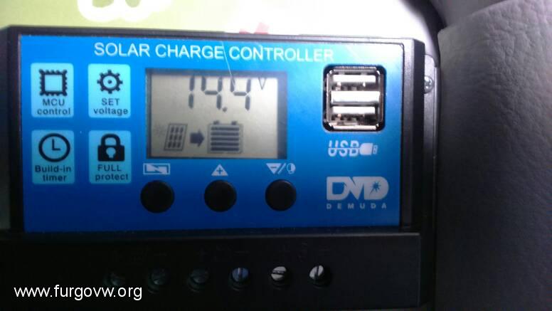

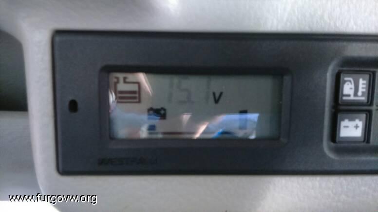

Acabo de instalar y conectar una placa solar policritalina 12V 100W.
En el regulador me ponev14,4 v  cuando carga a pleno sol.
En la pantalla original de la California me sale intermitente 15,1 v
No me parece normal y por eso he desconectado la placa a la espera de entender si es correcto.
¿Que pensais?
pais
Cita de: Inuk en Abril 20, 2018, 11:07:22 am
¿Que pensais?
Ese regulador es una castaña , al mio le pasaba exactamente lo mismo . Lo cambié urgentemente ,por encima de 15 v a la bateria se puede liar gorda.Aproveché  para ponerme uno doble
Inuk
Cita de: pais en Abril 20, 2018, 11:33:13 am
Sí,  ya veo que el regulador es una m.... y me podía haber freido la bateria sino llego a tener otro voltimetro. He probado con el tester y llegaba a 15,7 V.😱
Ahora tendré que devolver este y comprar otro.
¿Pero cual?
Tampoco no quiero ahora pasarme de precio para una sola placa de 100W.
Inuk
Este debe ser primo hermano del que he puesto, pero no sé si la parte más buena de la família.
https://www.amazon.es/Sunix-Controlador-inteligente-Compensaci%C3%B3n-temperatura/dp/B075XHPHDF/ref=pe_3089521_252603251_pd_h0_learn
¿Alguien lo tiene?
tony_jeep
Y has mirado a ver si tienes bien hecha la configuración en el regulador?
Tienes que poner el tipo de batería, tensión de corte y tensión de flotación creo recordar.
El mio era bastante preciso y por fuera igual que el tuyo.
Inuk
Si Toni
Las configuraciones son correctas y en pantalla funcionan bien.
No debe regular bien la tensión de carga.
Me habrá tocado un regulador montado un lunes.
Lo he comprado en Amazon,  a ver que me dice el vendedor...

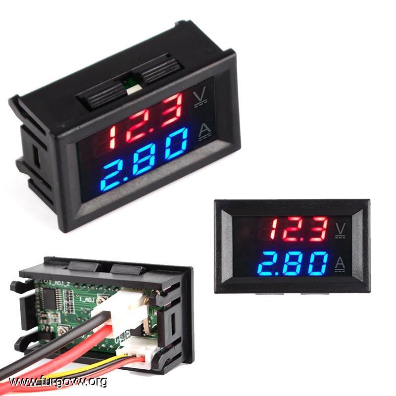

Tengo este voltímetro-amperímetro con los cables exactamente igual, que pensaba ponerlo para la batería, pero he pensado otra cosa....
Y las preguntas son....¿alguien lo tiene puesto en la salida del regulador de carga solar para saber los vatios y amperios que manda el panel a la batería? De ser así...¿podría mostrar un esquema o una explicación bien clarita para torpes como yo?
Comento esto porque he visto un vídeo en youtube de alguien que lo había puesto en el panel solar, pero el mozo solo muestra y explica la conexión de los 3 cables finos que van en el mismo terminal. De los otros dos gordos no dice nada ni se ve donde van conectados. Y aunque he visto explicaciones por varios sitios, no he encontrado un esquema con el que lo pueda ver más claro (aunque seguiré buscando). Porque la verdad sea dicha.......a veces nos cuesta explicar con claridad ciertas cosas, sobre todo si lo hacemos escribiendo....
