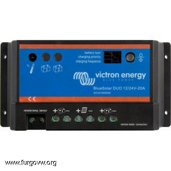

Yo tengo pensado poner, con la/as placa/as solares, un regulador que carga para DOS baterías.
Es el BlueSolar DUO de Victron https://www.victronenergy.com.es/solar-charge-controllers/bluesolar-pwm
Entonces como hago para no poner el menos de la batería principal sin usar la chapa como negatico cuando esta batería principal tiene el negativo a chapa. No entiendo entonces como instalarlo.

¿Ese regulador es de positivo común? ¿O de negativo común como la mayoría de reguladores? Lo que yo he dicho es solo para reguladores con positivo común.
JmGarciaM
Por lo que he podido leer en las fichas técnicas de este modelo, el BlueSolar de Victron, los que no son DUO (dos baterias) ponen Grounding: Common positive. En los DUO no pone nada ¿entonces he de suponer que son "negativo común"?
¿Habrá problema en que ese regulador, el DUO, cargue una batería con negativo a chapa (la principal) y otra con el negativo no a chapa (la auxiliar)?

Pues ahí me has pillado.
Lo que pone es que si usas masa, preferiblemente sea al positivo de la batería. Cómo he dicho también se puede instalar con el negativo a masa, pero hay que tener la precaución de que tanto la placa como el regulador (no se exactamente qué partes) no toquen el chasis.
En tu caso yo pondría las dos baterías con su negativo a masa e instalaría el regulador y panel con las precauciones que te digo, pero estaría bien tener alguna otra opinión porque no estoy muy seguro de todo esto (en mi regulador también victron pero MPPt pone que se puede usar tanto positivo como negativo y no me lo había planteado).

Como la batería principal "por güevos" el negativo va a masa podría poner el negativo de la batería auxiliar a masa también ¿no?
¿Qué hago con el negativo de la/as placa/as solares?

JmGarciaM
Quieres decir que los negativos del regulador respecto a las dos baterías directos a los negativos de las respectivas baterías ¿no?
pabgarde
Yo no pondría a masa (chasis) ni el panel solar (que normalmente no se pone), ni el regulador. Los cables del panel directos al regulador y los cables del regulador directos a la batería.
