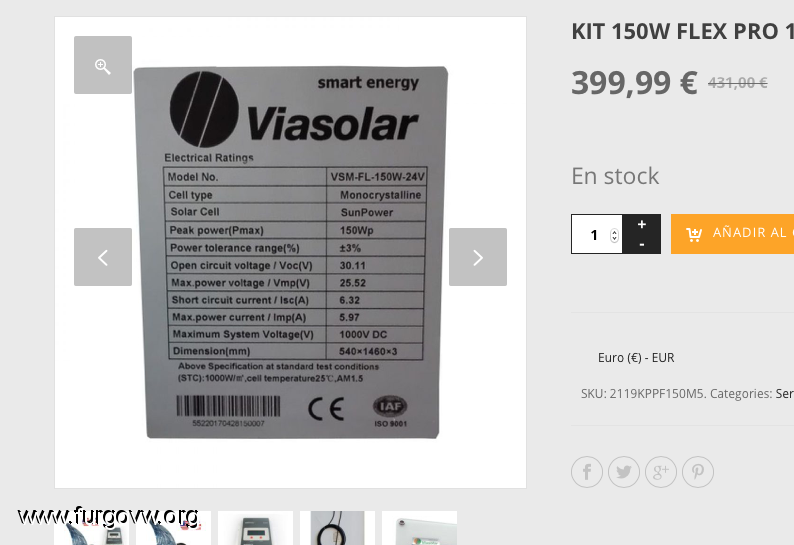

Cita de: manumlg en Noviembre 23, 2017, 11:12:55 am
que lío tengo, y perdonado mi ignorancia pero no quiero "cagarla" a la hora de compra el regulador para esta placa, por eso pregunte si valía el PWM o MPPT.
Con respecto a la placa ahora esta a 290 en Amazon.
esa es la característica de la placa que me gustaría comprar.
y mi pregunta es sobre el regulador
gracias a todos por vuestro conse
este seria el regulador PWM más asequible de 20A que he encontrado.
https://www.amazon.es/MISOL-Epsolar-regulator-controller-regulador/dp/B00SWPNTC6/ref=sr_1_1?ie=UTF8&qid=1511428411&sr=8-1&keywords=epsolar+regulador
también lo hay de 10A.
Esa placa si no pones mppt ,no te vale con pwm. Y la placa, es una placa de red. Un saludo

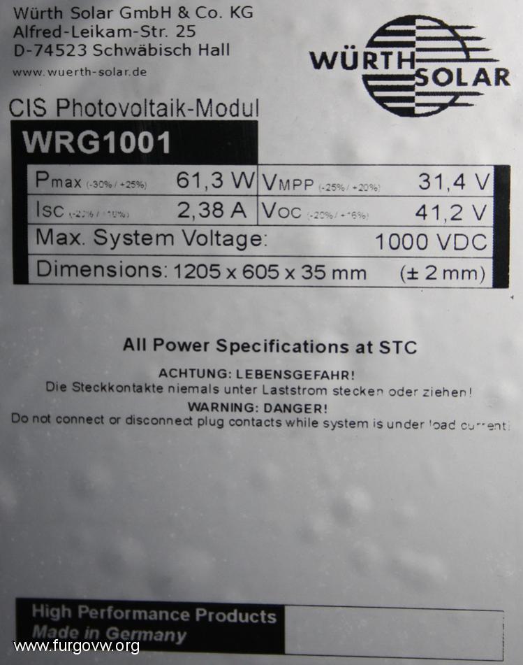

Buenas, tengo dos placas como esta, y me gustaría asegurarme si el regulador Tracer 3210A me serviría para estas placas(con la idea de en un futuro poder montar paneles de más w), contando que la batería axuliar que monto es de 12v y de ácido, que de tantos mensajes leidos me he hecho un lio....
abasel
Cita de: Melillatek en Noviembre 24, 2017, 03:45:42 am
supongo que si te valdra, pero yo creo que es mejor que pongas ya las placas que consideres definitivas porque luego no te van a coincidir medidas ni anclajes, ademas si no me equivoco esas placas que tienes son amorfas, aunque funcionan mejor en condiciones adversas necesitan mas superficie para el mismo rendimiento
Melillatek
Gracias! la cosa es que tengo estas placas, y por ahora no puedo comprar las que quiero por tema de dinero, y prefiero tener estas que nada, ademas por espacio no tengo problema, que yo estoy camperizando un camion hahah
