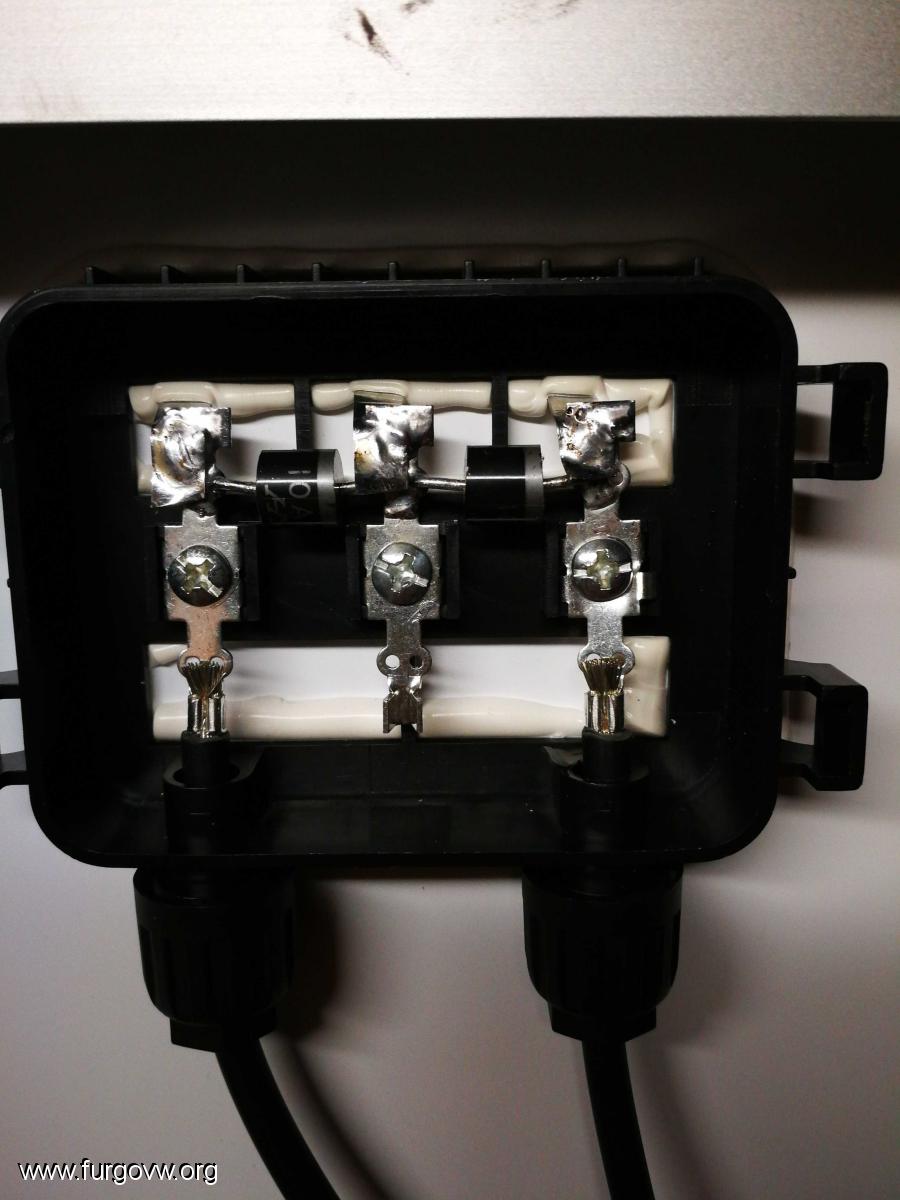

Bueno... No se por que mi placa no va... Os pongo en situación...
Compre mi kit de placa solar de 150w con su regulador para 20a..lo monte y todo perfecto.. Incluso le instale un voltimetro para saber cuanta corriente entraba por la placa, a pleno sol me a llegado a marcar 21v.. La placa cargaba la bateria que daba gusto... Bueno este finde vino un desistale el regulador para hacer una cosa y lo volvi a hacer... Y hostias.. Ahora el voltimetro me marca los voltios de la bateria, meto el tester y exacto por la placa me da la tension de la bateria.. Es decir que en vez de darle corriente a la placa a la bateria es la bateria quien da la corriente a la placa y claro esta.. Esta se descarga.. Pensando no recuerdo como reinstale el regulader... Hoy me a llegado otro y primero puse bateria y luego placa.. Y sigue haciendome lo mismo asi que deduzco que son los diodos... Pero.. Los veo y no veo nada anomalo, ni que esten quemados... E visto un video en youtube en el que poniendo el polimero en lo de medir diodos me da en uno 654 (izquierda) y en el otro 630 (derecha) segun la foto que mando... Los diodos ponen 10A10.. E estado buscando y buscando y no encuentro una solución.. Podeis ayudarme??? Un saludo y gracias

Cita de: mikel82 en Octubre 17, 2017, 20:19:17 pm

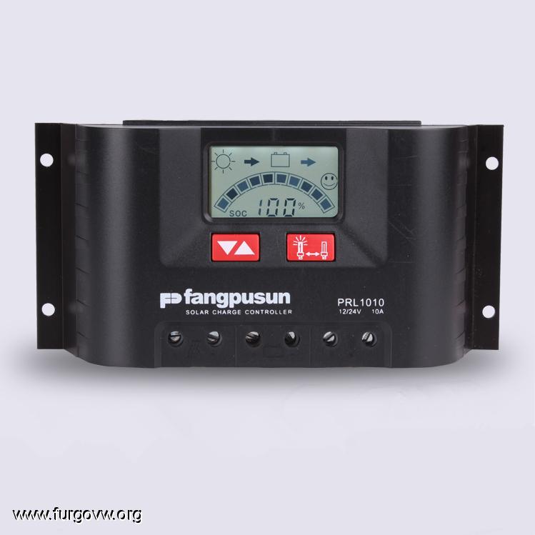

Si al final compras el chino que he mostrado, el fangpusun.....me gustará saber el resultado que da....
Quedo a la espera....  ;)
