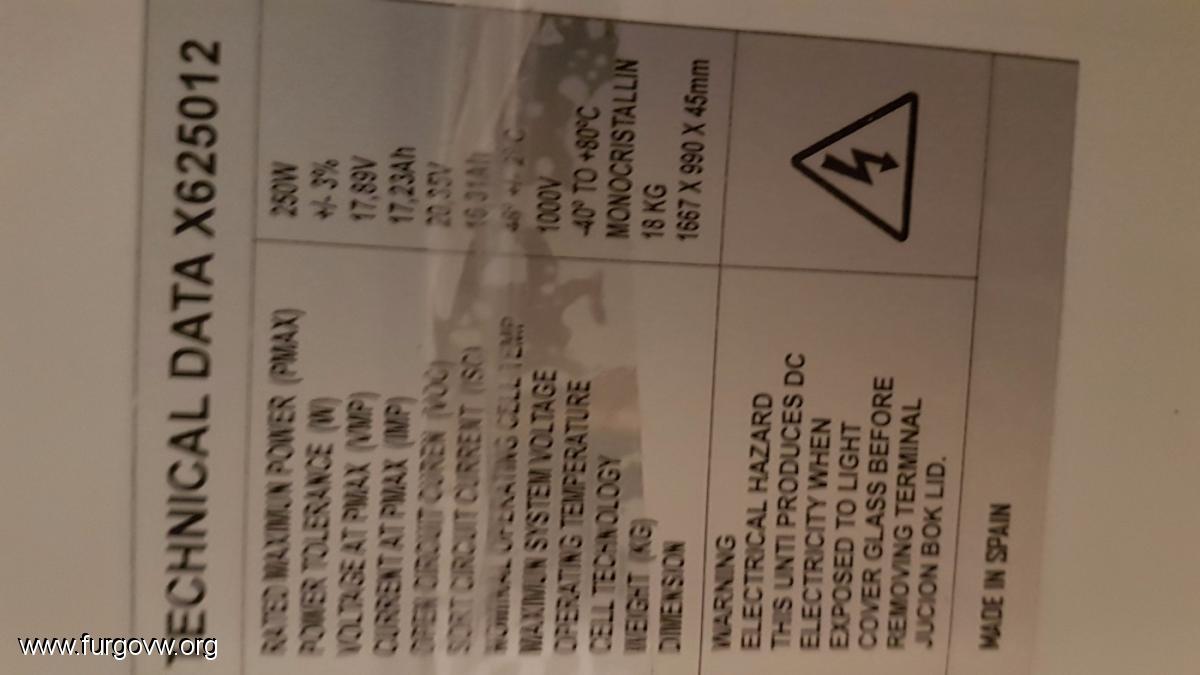

El sábado pude hacer más mediciones con condiciones solares óptimas.
Con la batería alrededor de la mitad de su carga, a pleno sol, a las 14:00 horas, 5 amperios de carga y el regulador apenas marca 13v.
Entrada de la placa, con el polímero 13.8
Salida hacia la Batería 13,6
La medición de amperios en cortocircuito, es de 8 Amperios.
Y el voltaje en abierto, 16,2.
Hay que contar que el polímetro tiene batería baja, hay que restar alguna décima del voltaje que marca, pero no mucha diferencia.
Lo que veo que a pleno sol, la batería carga, pero muy justo.
El voltaje en abierto no llega a 18v en condiciones óptimas de sol, que es cuando el regulador puede optimizar la carga.
Entonces cuando ya cae un poco el sol, el voltaje es tan bajo que no hace nada.
Que opináis?
Vuelvo a dejar las características

Argui1
Cita de: Neptuno_a80 en Octubre 09, 2017, 16:40:56 pm
Que opináis?
Pienso que la placa no esta bien.
A pleno sol, suponiendo que esté bastante vertical, el dato de 8A en CC me parece muy bajo.
Le has comentado los datos al fabricante?.
