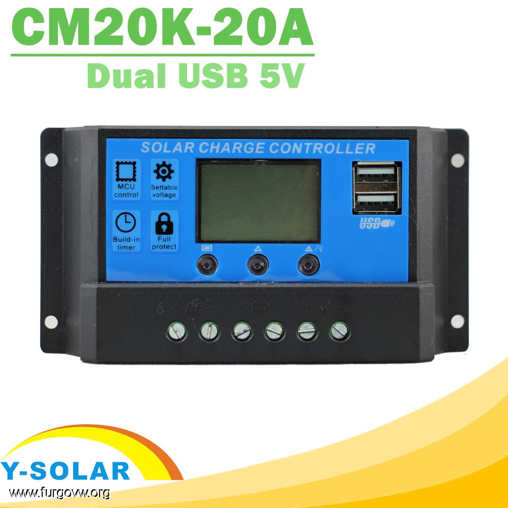

Y hablando de reguladores.....
Alguien sabe si este chinorris no es MPPT (como algunos dicen)? ? ?
Si lo fuera.........tiene un gran precio!!

Neptuno_a80
Cita de: Kiyo74 en Octubre 05, 2017, 13:05:00 pm
Ni se te ocurra! Yo lo tengo en mi trabajo de pisapapeles. Es la mierda más grande del mundo mundial.
Y lo mejor, es que no es mppt.
En mi hilo ya lo advertí
