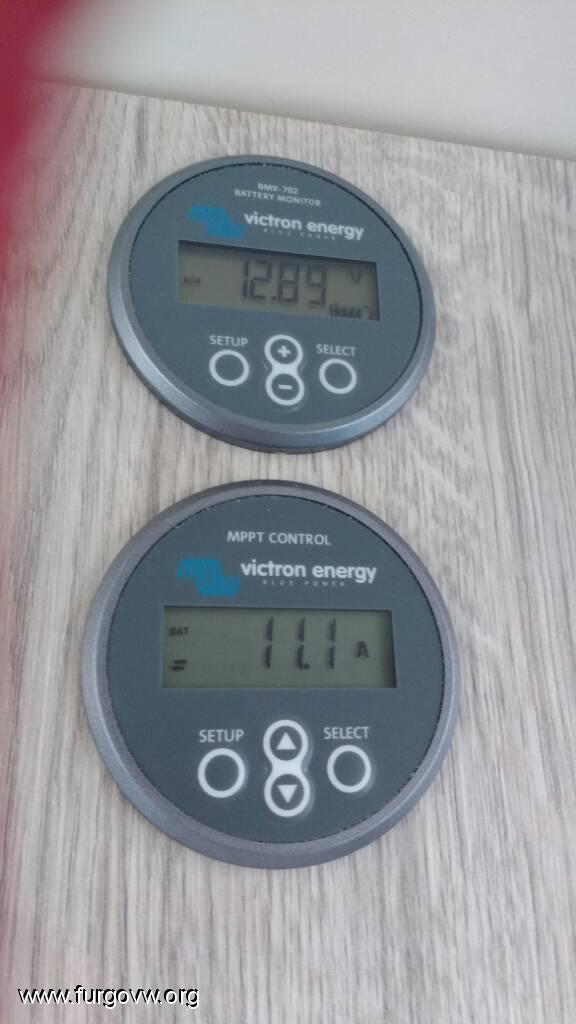

Cita de: pabgarde en Octubre 02, 2017, 17:26:50 pm
Los reguladores MPPT también sirven para 12V...
Hace un rato, placa de 210W de 24V y regulador MPPT de Victron... Estoy en Alemania y hace un rato me estaba dando 11A a la batería... ¿Con que placa de 12V y un regulador PWM conseguis esos valores? Y lo digo simplemente para que veáis que tiene su sentido, cada cual luego se gasta el dinero en lo que quiera faltaría más!
A ver si te he entendido........
Seguramente con dos placas de 12 voltios 140w, y un regulador pwm, estarías inyectándole 14Amp... pero desconozco cual es tu tipo de limitación, si es de espacio, económica (no creo, ya que la instalación que yo te propongo es mas barata), o que ya tenias la placa y tenias que aprovecharla.
Si la limitación, como creo, es de espacio, no tienes una mala instalación, pero no es la ideal, ni tecnológicamente, ni económicamente, ni a nivel de rendimiento.
Como ya habrás leído en los artículos anteriormente citados, lo ideal, es placas de 12v y 36celdas, para instalaciones de 12v, luego hay multitud de soluciones y accesorios, pero no es "lo ideal"
