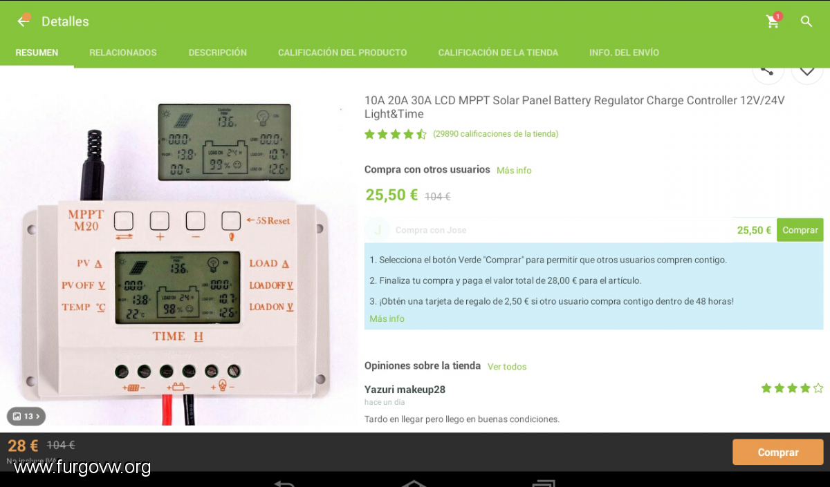

Os quería preguntar ya que después de leer por el foro no he encontrado respuesta, y es que la placa solar de un día para otro a dejado de cargar.
Nuevo modulo solar MONOCRISTALINO.
160W // 9.9A
Alta eficiencia, células nuevas un 18% más potente que las anteriores.
Corriente en cortocircuito: 9.9 Amperios (160W)
Medidas. Largo: 1324mm. Ancho:676mm. Grueso:35mm
Peso: 9.5 KG
Caracteristicas Técnicas:
- Pmax: 160 W.
- Vmp: 17.80 V.
- Imp: 9 A.
- Voc: 21.4 V.
- Isc: 9.9 A.
- T.C.: AM1.5, 1000W/ M2, 25ºC.
Esas son las características de la placa, cuando dejó de cargar de vez en cuando cargaba y daba casi los 9 Amp. pero ahora ya no.
Mido el voltaje a la salida de la placa y me da 18,9 v, el diodo está bien. Cuando conecto la placa al regulador me da 11,9v y la bateria 12,8v. Le meto caña a la batería encendiendo inversor, luces, la radio y la nevera la pongo a 220v y cuando el voltaje de la batería baja de 11,9v  es cuando el regulador reconoce que la placa está cogiendo sol, pero aun así no carga. He probado con otro regulador y cuando conecto la placa y mido voltaje de placa en los tornillos del regulador me da 0v.
Puede ser que tenga los dos reguladores rotos? Estará la placa rota? Las baterías aceptan carga por lo que las descarto del problema.
El regulador está puesto para que deje de cargar a 13,8v por si os confunde lo que dije antes de que cuando bajamde 11,9v es cuando reconoce la placa.
Este es el regulador que tengo puesto.
Espero que alguien me pueda ayudar.

todo parece indicar que el regulador esta cascado  :-\ pidele a algun amiguete que te preste su regulador y prueba con el para descartarlo.

Neptuno_a80
Cita de: tuprimo en Julio 03, 2017, 23:43:11 pm
Hola a todos!!
Ese regulador es una basura! Cualquier de 10 euros PWM funciona mejor que ese. Yo cometí el fallo de comprarlo, y apenas me cargaba nada.
El problema, puede ser regulador o cable, o ambas juntas.

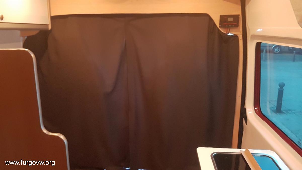

Neptuno_a80
El que se ve en la foto, arriba a la derecha ha del altillo de cabina. . Genérico por unos 10 euros
Más adelante compraré uno que marque el amperaje, pero de momento, va bien

tuprimo
Ok, probaré con uno normal sin pantalla para comprobar que el fallo está en el regulador y si es así, cuando pete me pillo uno bueno.
