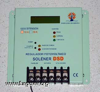

Te comento, un amigo se pillo una parcelita con una casita que venia con 3 placas de 24 voltios y con un regulador de esos baratos  normal......ahora a pillado otras 3 placas mas con este regulador  solener con display de 50 amperios  con sonda de temperatura pero el regulador es normal.......en la tienda le dicen que ponga las 3 placas que tenia la casa en el regulador que tenia y las otras tres placas nuevas en el regulador solener de 50 ......nocrees que seria mejor conectar todas las placas a un regulador o mejor dejarlo asi ? Y si es mejor un regulador ppt ( o como se diga) . un saludo y gracias crack
perroflautero
Me faltan datos, me tienes que decir el tipo de placas (numero de celdas) y los voltajes e intensidades máximas, de las tres antiguas y de las tres nuevas.
El banco de baterías supongo que es de 24V
Y el modelo de regulador será el DSD48 pero también necesito confirmación.
Es muy posible que seis paneles en paralelo sobrepasen la capacidad máxima del regulador y por eso le han recomendado ponerlos por separado, pero eso tampoco es tan sencillo, una instalación tiene que hacer de maestra y la otra de apoyo, y eso con reguladores que no se pueden configurar es muy difícil, así que es posible que las dos instalaciones no se lleven bien entre ellas.
Con un buen regulador MPPT seria posible hacer tres series de dos paneles interconectadas en paralelo, aprovecharía mas potencia de los paneles y no habría conflictos.
Cuando me des los datos que faltan ya te digo cual es la mejor opción.
