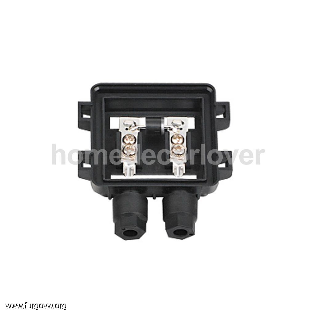

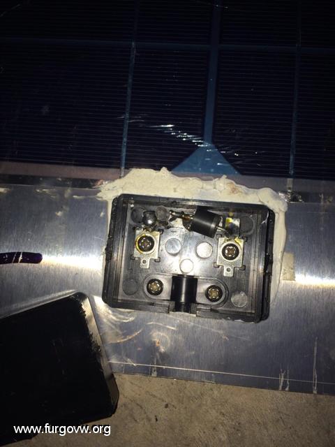

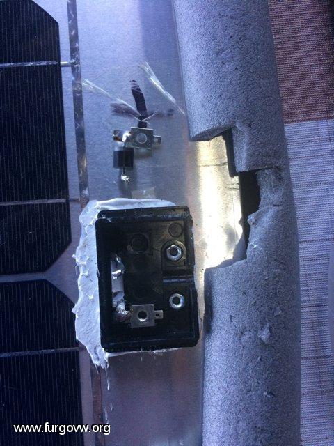

Hola llevo siguiendo el hilo mucho tiempo y me ha ayudado a instalar mi placa. Ahora tengo un problema con la caja de conexiones de la placa. Se me soltó con los cables puestos y se han saltado y roto soldaduras. Estoy intentando recomponerlo pero tengo una duda con respecto a un condensador q lleva.
Este es el estado original.
Este es el estado actual.
El condensador estaba en el borne positivo, pero no sé si también había algún punto de conexión al negativo.
También me entra la duda si con la temperatura de la soldadura estropearé  él condensador (6smperios )
muchas gracias.

Muchísimas gracias.  Con la foto creo q ya lo tengo claro. Las soldaduras originales eran algo raras poco evidentes...
A ver si un puntito de soldadura me vale.
Buceando en el foro, he visto una respuesta tuya que comenta que las conexiones pueden ir sin diodos si hay un regulador entre la placa y la batería ( mi caso). http://www.furgovw.org/index.php?topic=306646.0
En fin, muchas gracias por todo. Hoy he aprendido una cosa más.

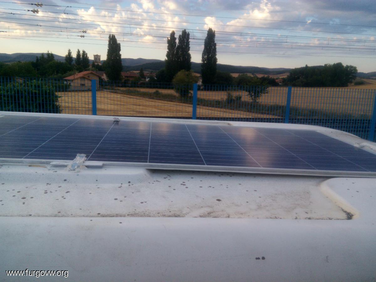

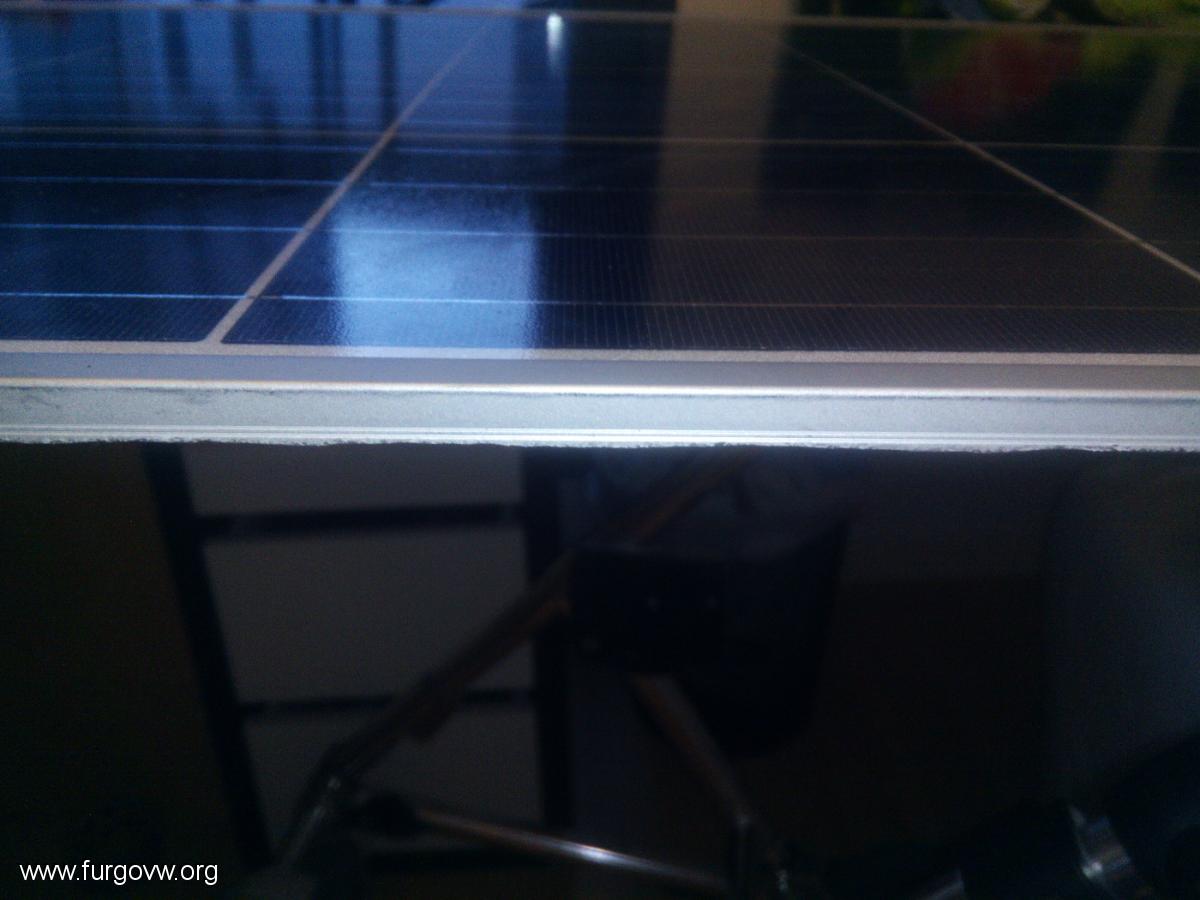

Finalmente he podido instalar la placa en la bragoneta. Sin lugar a dudas ha sido gracias a los que habéis colaborado en este post, por lo que os agradezco muchísimo vuestra ayuda.
El kit que he instalado es el de caravania con el regulador dual. El primer problema lo tuve tal y como ha comentado algún compañero en que la caja de conexiones estaba rellena de polimero. No tenía ni idea de como iba el interior y sin querer corte una de las conexiones prácticamente al ras. Por suerte rascando un poco más dejé espacio sifuciente para poder soldar los cables.
Corté los bordes con la sierra de calar sin miedo ya que la zona del marco que realmente sujeta la placaal ser más ancha impide el paso de la hoja de sierra. Se queda un espesor de unos 7-8mm.

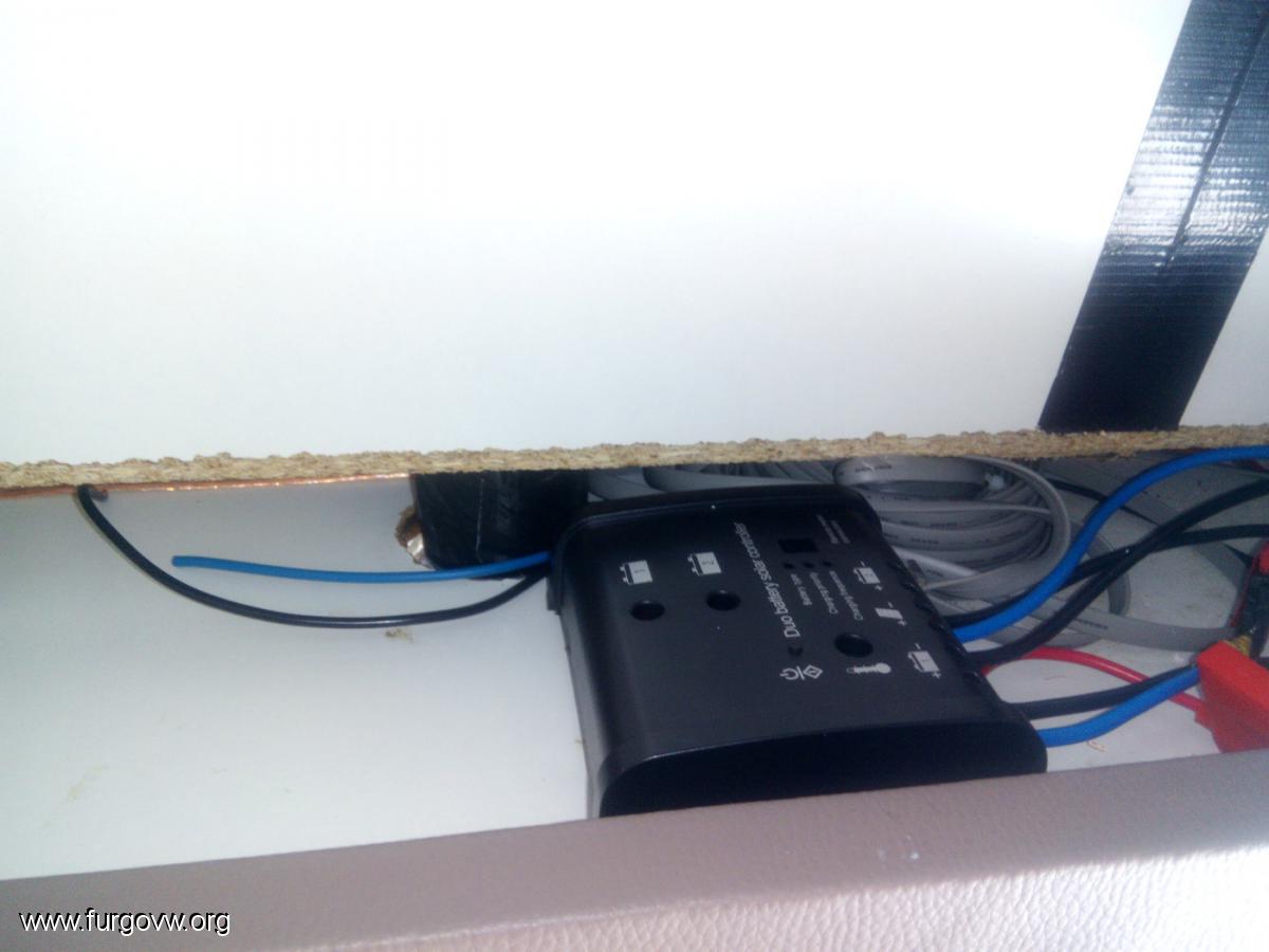

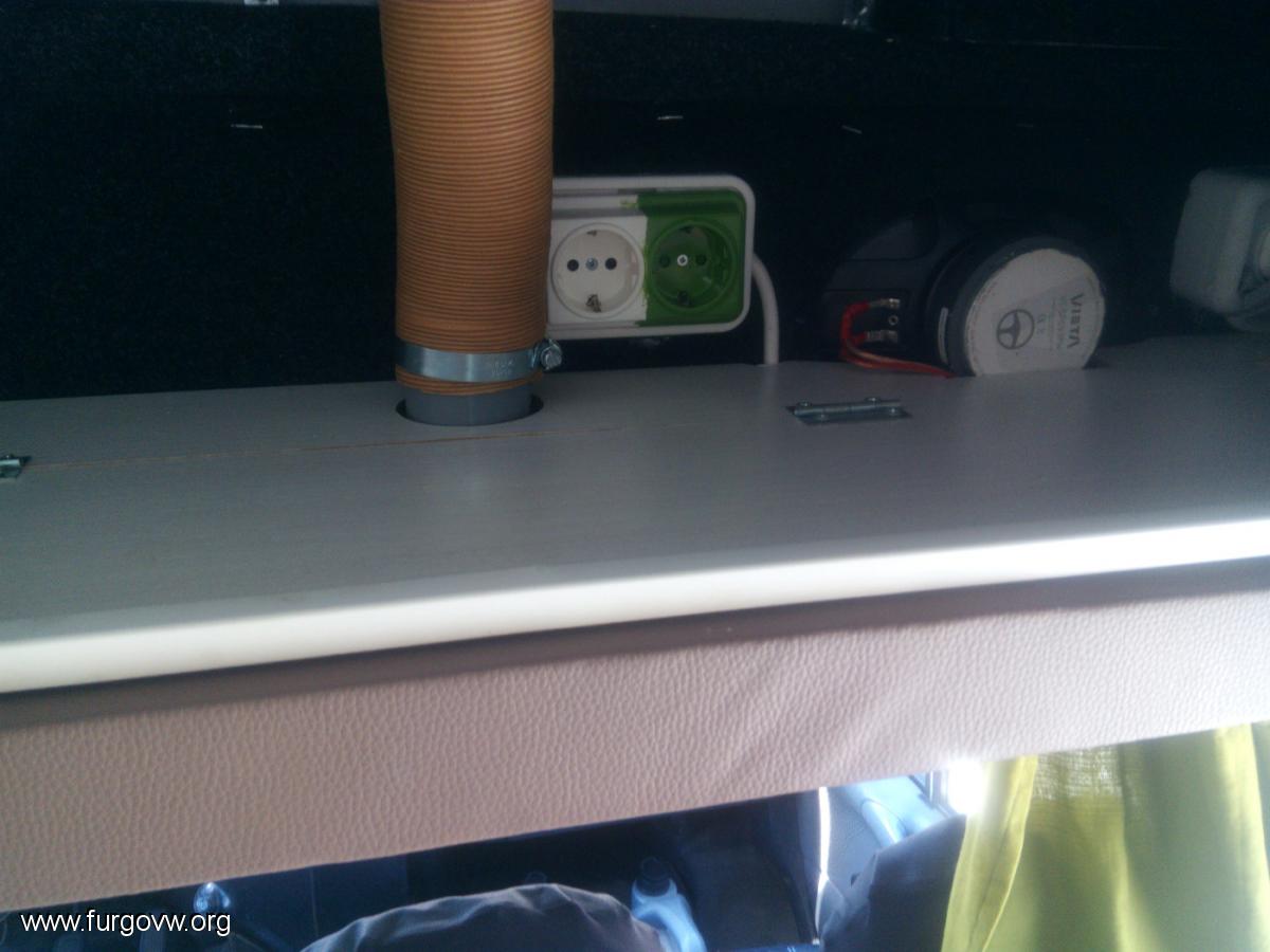

Por desgracia no pude pasar los cables por debajo de la placa ya que si lo hacía de esa manera me quedarían por fuera del armario que tengo en esa zona en el interior de la furgo. La verdad es que no queda muy estético  :-\

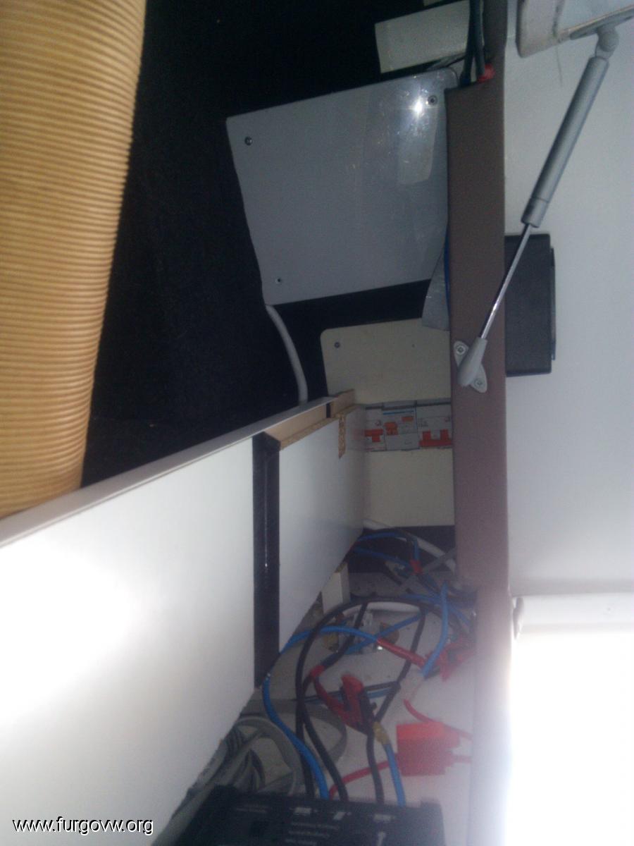

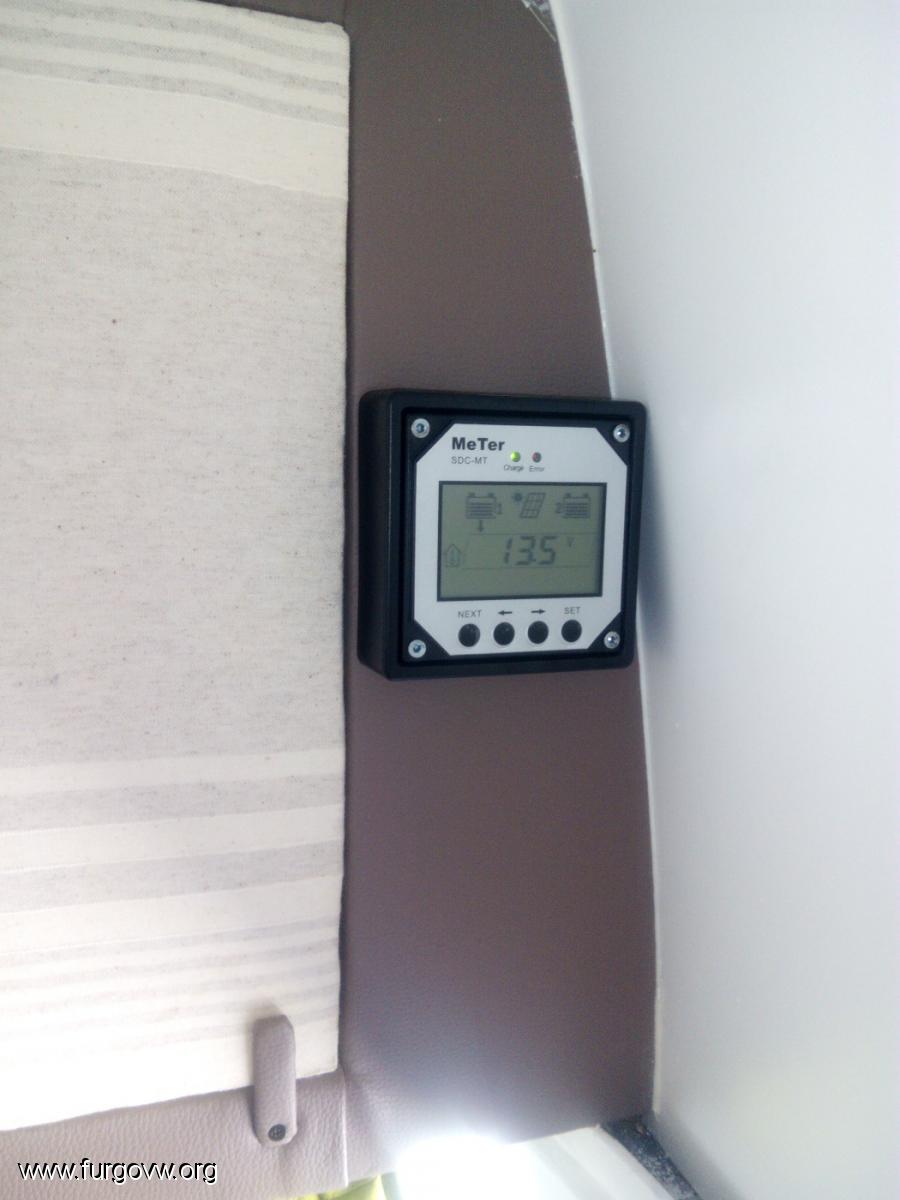

El Display va situado en el armario de encima de la cabina y la caja de conexiones con el regulador guardaditos en el fondo falso de dicho armario. Falta ordenarlos todabía un poco, pero la verdad es que estoy contento con el resultado.

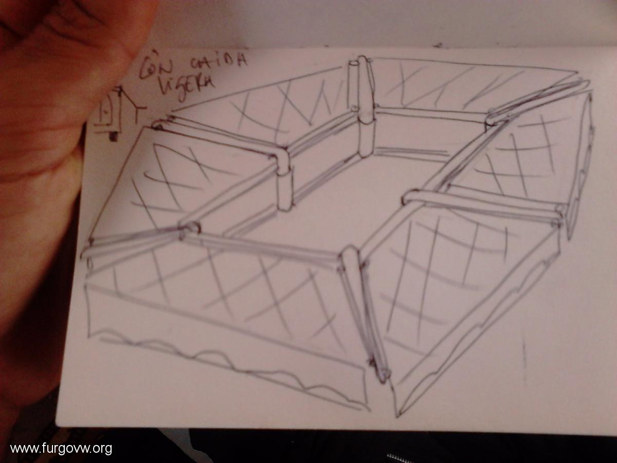

Mis placas van a ir en una estructura colgada de la baca de la furgo y la instalación va con conectores rápidos MC4, uno en "Y" para poner en paralelo los dos paneles y otro simple para conectar a la furgo que es donde estarán los reguladores. De esta forma no es instalación sino carga transportada en la baca, y no tengo que legalizarlas, además las puedo quitar cuando uso la furgo para trabajar. Quizá algun día me anime a camperizarla de verdad y entonces las pondré fijas y las meteré en el proyecto de legalización.
Hola perroflautero!!!
Estaba leyendo el hilo y me he encontrado con este tuyo que explicas que quieres poner los paneles solares en la baca. Yo estoy ideando un sistema parecido (o igual, no se). ¿Al final lo llevaste a cabo?, ¿Como lo hiciste?.
Yo tengo este boceto de la baca que quiero ponerle al furgón:
Es una baca con un sistemas de toldos desmontable. Pero el tema es que yo quería fijar los paneles a la misma baca también. Dices que de esta manera no hay que legalizar los paneles, ¿Por qué pasa eso?. Además, para pasar los cables desde las placas al regulador, habrá que taladrar el techo, ¿no?, entonces se supone que ya tienes que legalizar, a no ser que pases el cable por alguna rendija o ventana, un poco a lo chapuza.
perroflautero
Al final en mi caso fue bastante fácil porque la separación entre las barras de la baca coincidió con la medida de las placas.
Todo lo que vaya en la baca se considera carga y por tanto no hay nada que legalizar, claro que no es posible circular con las placas conectadas. Está el detalle del agujero de los cables, pero confió en que no me paren unos picoletos con escalera ;D
Cuando yo estuve mirando el tema de la baca no terminé de verlo claro, no hay información sobre la necesidad de homologacíon de la misma pero creo que debe haberla, por eso opté por algo discreto y comercial. Por lo que veo tu quieres montar una baca de la leche, muy discreta no va a quedar, así que yo que tu me informaría de los posibles problemas legales de esa baca, al margen de si le pones las placas o no.
