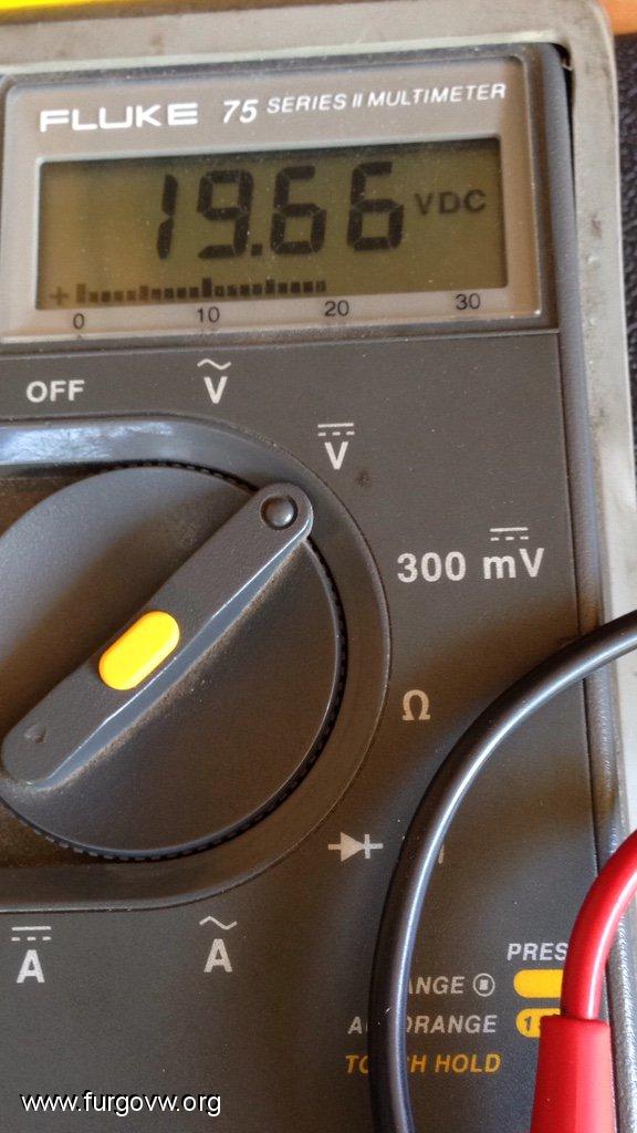

Hoy por la mañana hice estas fotos ya en casa. Situada donde antes daba unas mediciones correctas para mí,11:00 con él frigo trabajando como en las anteriores. Ni con la calefa puesta logró que pase de 1A.

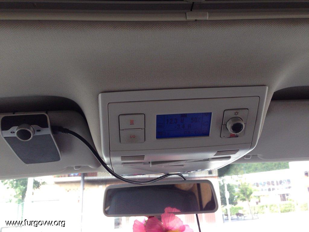

Centralita de la camper:( frigo encendido)

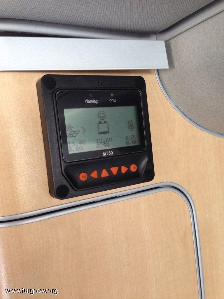

Displey del regulador:
Medida placa en abierto con polímetro:

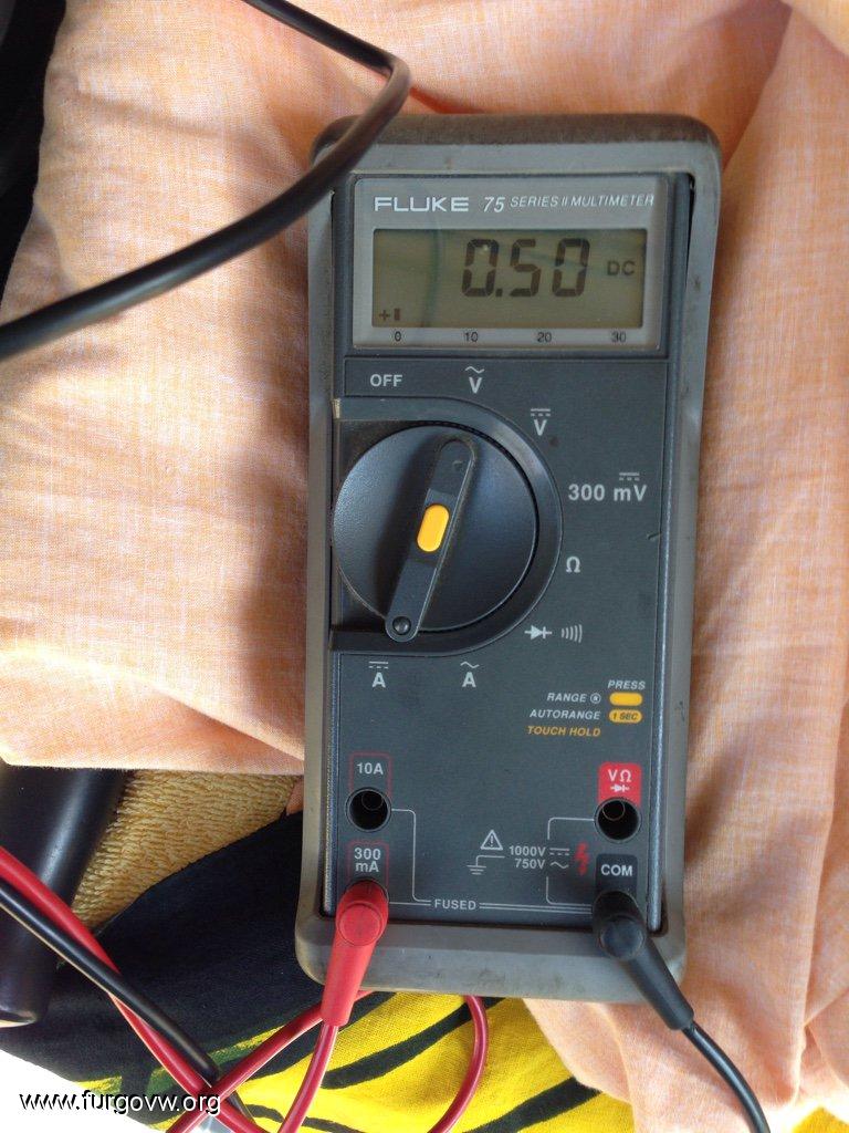

Desconectado el fusible que viene de la placa y coloque el polímetro en su lugar y esta es la medición. Si os fijáis la clavija esta puesta en 300 mA, en 10A marcaba 0.
A ver si se os ocurre algo creo que no es lógico cuando antes me daba cifras por encima de 3A sin levantar el techo ni orientar la furgo.La pena que no puedo demostrarlo cambie de móvil y perdí esas fotos.

Pues no es normal, no. La placa en circuito abierto debería dar 6-7A, incluso si no hay mucha luz o no esta bien orientada debería dar 4-5A pero 0,5 no es normal, y mucho menos con un voltaje de 19,66V que indica que la placa si que recibe buena luz. Pero...no le encuentro explicación, la placa produce o no produce, es decir que si hay tensión tiene que haber intensidad .confuso2
Pues no se me ocurre que puede ser, las averías normales de una placa es que se joda una célula o uno de los buses de conexión, y cuando eso pasa y dependiendo de la configuración de las células la tensión y la intensidad caen a un 66%, un 50%, un 33% o a 0, pero ya digo que lo de que siga teniendo un voltaje correcto pero no de amperios no debería ser posible.
Prueba a medir la intensidad en cortocircuito en vez de con el polímetro en serie, es decir, suelta el positivo y el negativo del panel y conéctalos al positivo y negativo del polímetro, con el selector en 10A, a ver que da.
