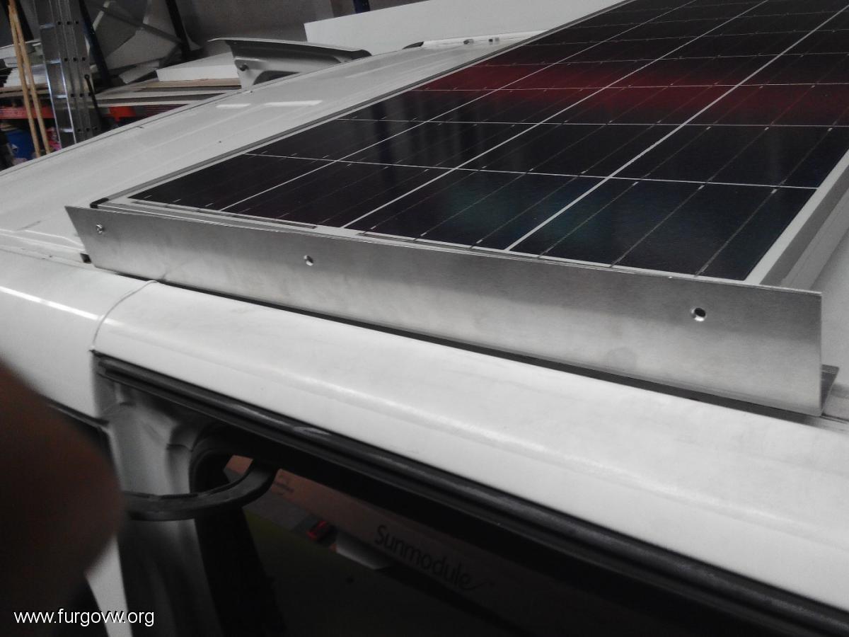

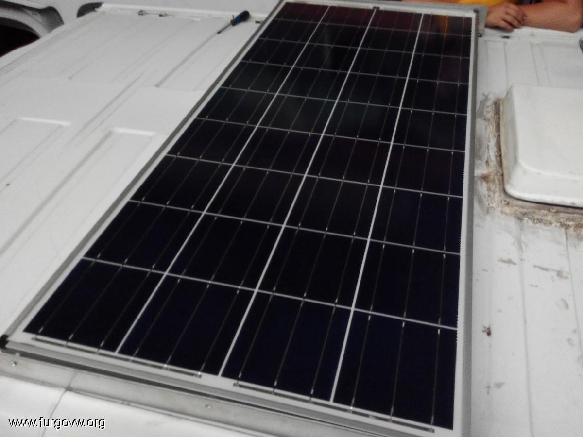

Bueno ya he hecho el sistema de quita y pon para la placa. es una pletina a cada lado que va sujeta a los roscados de la baca. Y con 3 tornillos sujeto la placa a la pletina que lleva sendos remaches roscados en su chasis. Además le he hecho 2 pletinas planas para poder inclinarla en un par de posiciones (36º y 44º aproximadamente, que corresponden a las latitudes del sur y el norte peninsular). A ver si hago fotos con las pletinas que ayer se me olvidó hacerlas.
Respecto al regulador aún no he mirado las instrucciones, así que no sé las opciones de configuración. Eso sí, ya tengo la el cableado de 6mm2 para hacer la instalación. Aunque la entrada al cajetín de la placa es para un cable bastante mayor así que tendré que ver cómo lo sujeto y aislo de la humedad y el agua.
