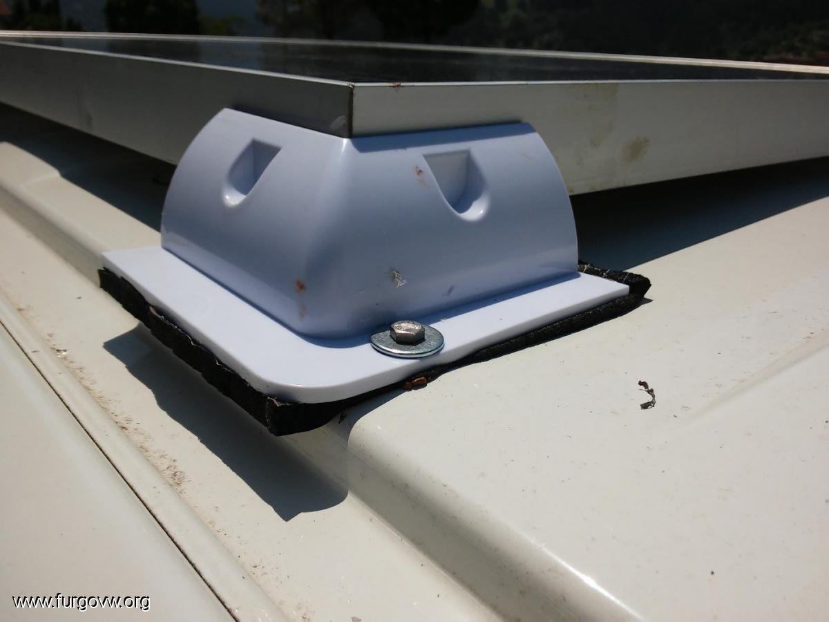

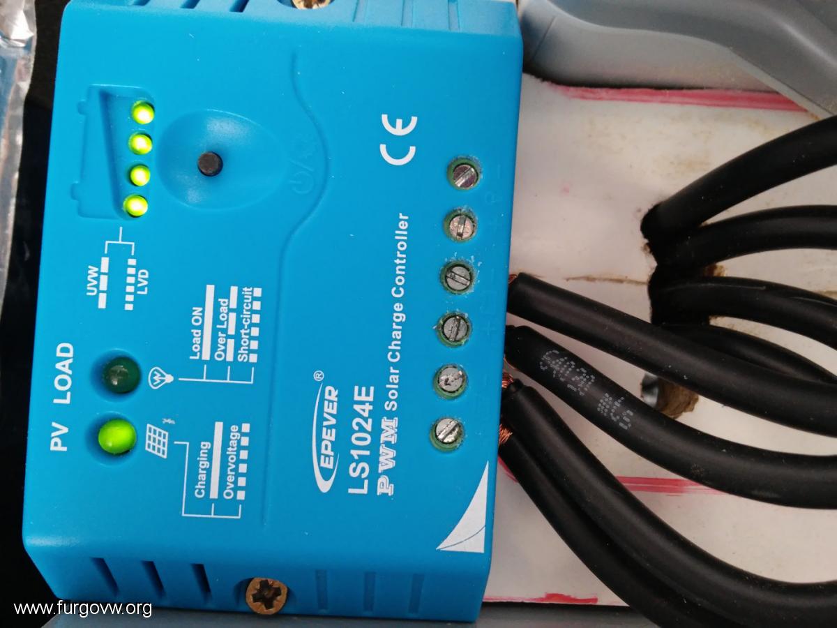

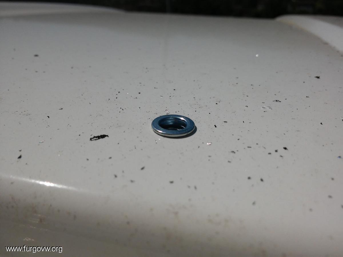

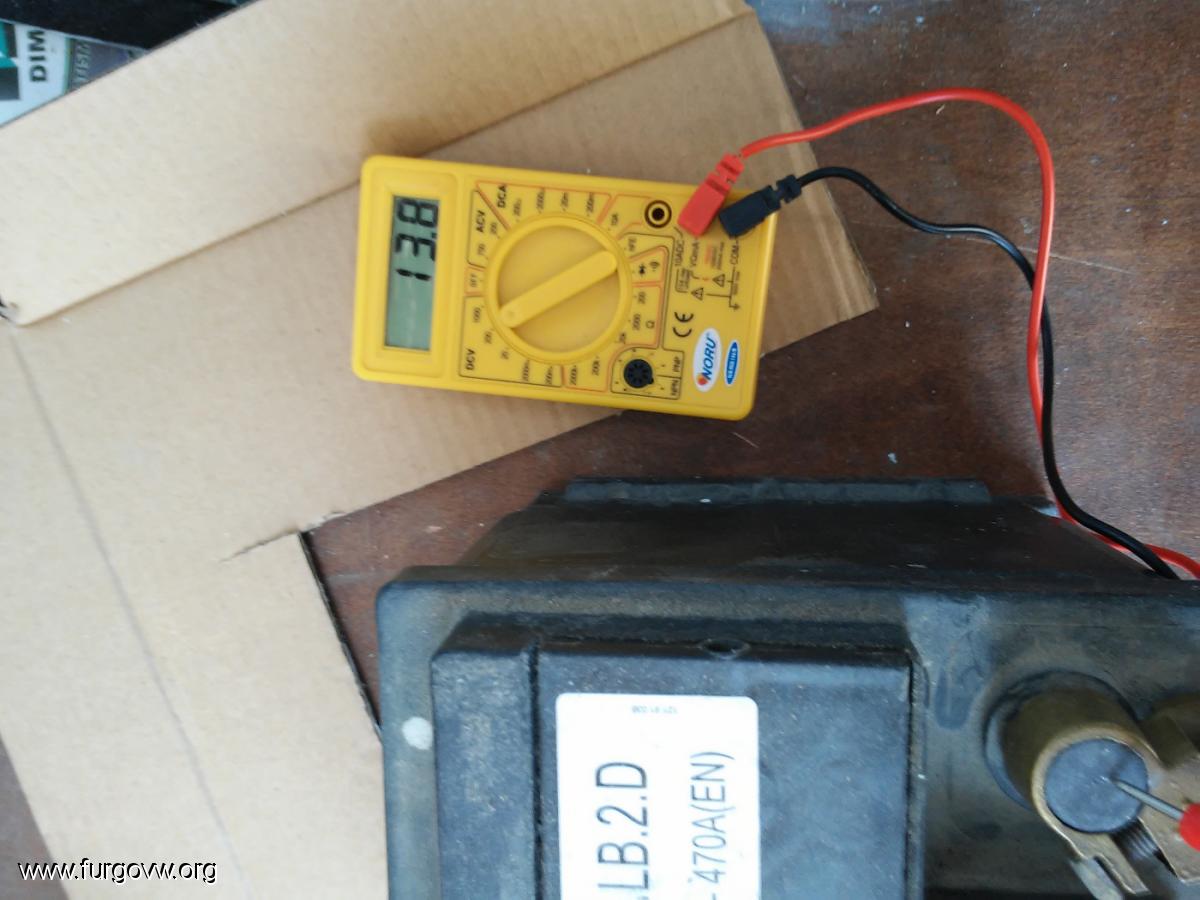

Hola a tod@s, en especial a Perroflautero.
he estado colocando la placa con la ayuda de un amigo, ha sido un poco cutre el descubrir que con los apoyos sobresalían un poco en los laterales, los vierteaguas, al final con remache de tuerca de 6 mm, uno por soporte, la verda es que quedan muy fuertes.
Al hacer la comprobación ha dado en la salida antes del regulador y a metro y medio de cable 25 v. en batería, logicamente despúes del regulador 13.8. Esto a las 3 y media de la tarde con sol.
¿Es correcto?, falta por hacer la conexión a las otras baterías.
¿Es suficiente con un regulador o debo poner otro?

Los voltajes son correctos, porque veo que la batería estaba completamente cargada, y el voltaje de la placa esta muy bien para ser de segunda mano.
Lo de las otras baterías ahora mismo no recuerdo lo que es, recuérdamelo un poco porque son muchas furgos y no me acuerdo de todas las instalaciones, no se que otras baterías vas a conectar ni de que forma.
