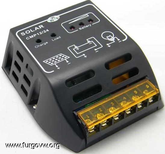

En cuanto a mi problema no he investigado demasiado sobre el problema, tengo el CMP12, es un regulador que tenía por casa desde hace años y lo aproveché para la instalación de la furgo.
Basicamente el problema que tengo es que no me carga la batería la instalación solar, no he investigado mucho por pereza así que no estoy seguro que sea el regulador. Se encienden todos los LEDs, cuando carga la placa, LOAD, y la de nivel de batería. Si suelto la placa del regulador y mido voltaje esta OK y todo el cableado hasta batería está perfecto.... así que aprovechando que quería un regulador que me indique amperios lo cambio, no veo muchas más opciones culpables. Cuando desmonte si veo que era problema del regulador lo abriré a ver que le ha podido pasar :/
La batería está un poco cascada, es una Ultracell de 100A con menos de 2 años y parece que le ha pasado factura el trato que le he dado con la sierra de calar y durante un tiempo estuvo también funcionando en el arranque por una historia que hice mal... carga coge pero poca :( He comprobado empiricamente que descargas fuertes no son buenas para baterias AGM, sabía que le acortaría la vida, pero no tantisimo.
Encima tengo un poltergeist eléctrico, tengo dos cortacorrientes uno para cada batería, si quito el de la batería de arranque, le doy a contacto, se me encienden las luces del salpicadero así que está cogiendo de la segunda batería, pero si intento arrancar no hace ni el amago, ya he comprobado el relé y no se ha quedado pegado ni nada. De momento no he investigado más porque estoy hasta las narices de estar reparando siempre cosas :D Desconecto el cortacorrientes de la segunda bateria cada vez que voy a arrancar y listo, me pilla a mano.

Ese regulador es el mas básico que hay, yo creo que hasta 5A pueden ir bien pero para un uso continuo yo no los veo, y con los precios que hay en los PWM actuales ese modelo ya casi lo regalan, por algo sera. Cuando sepas que le ha pasado ya diras algo.
