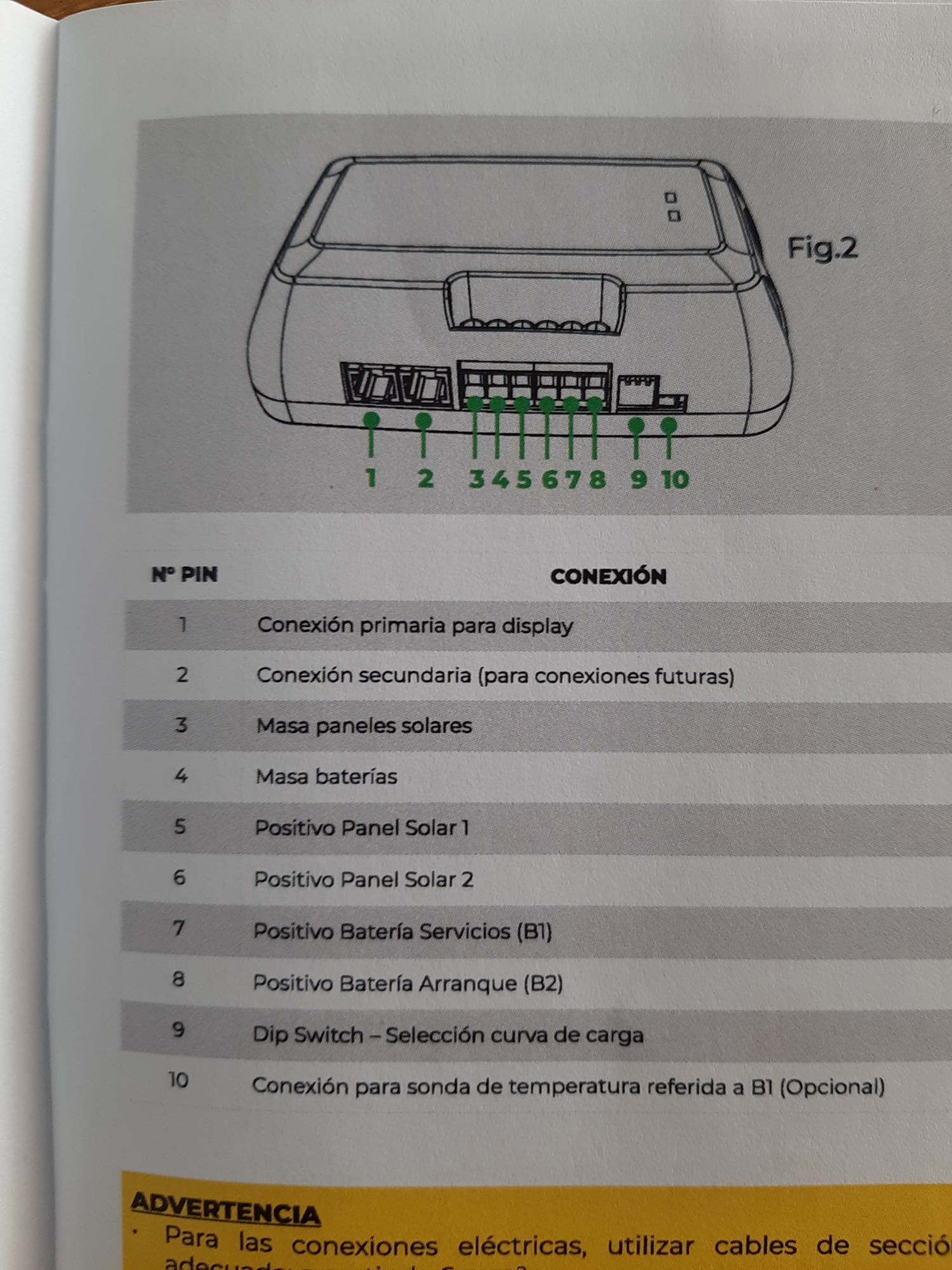

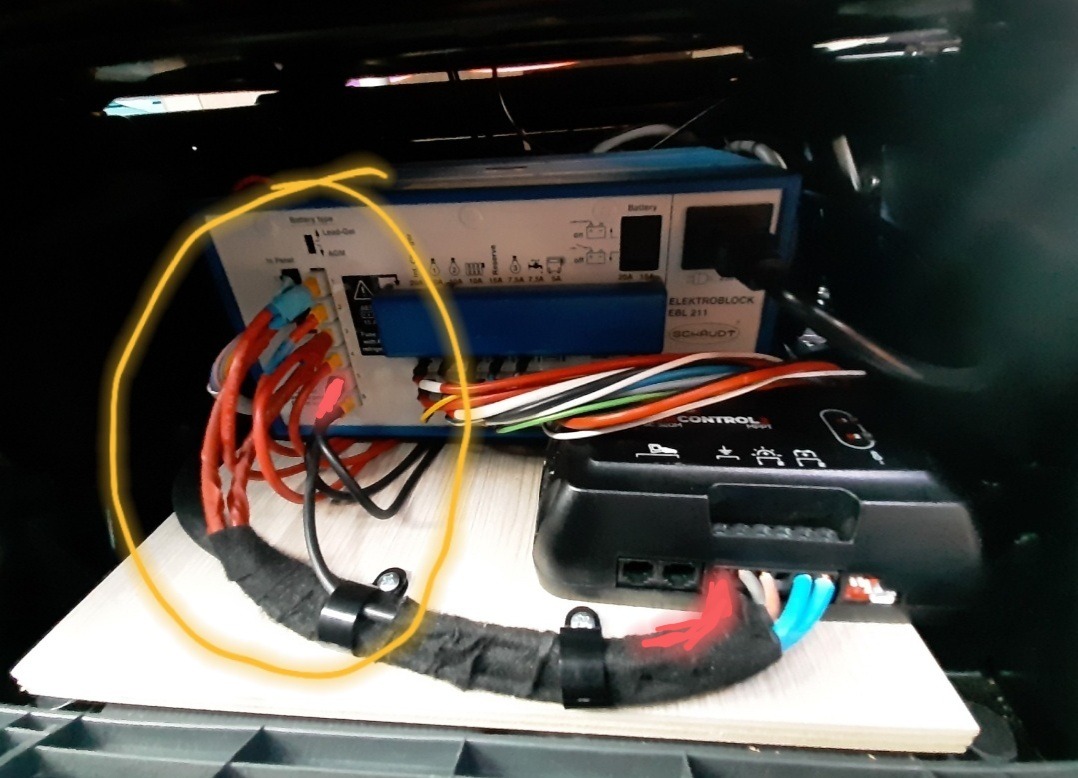

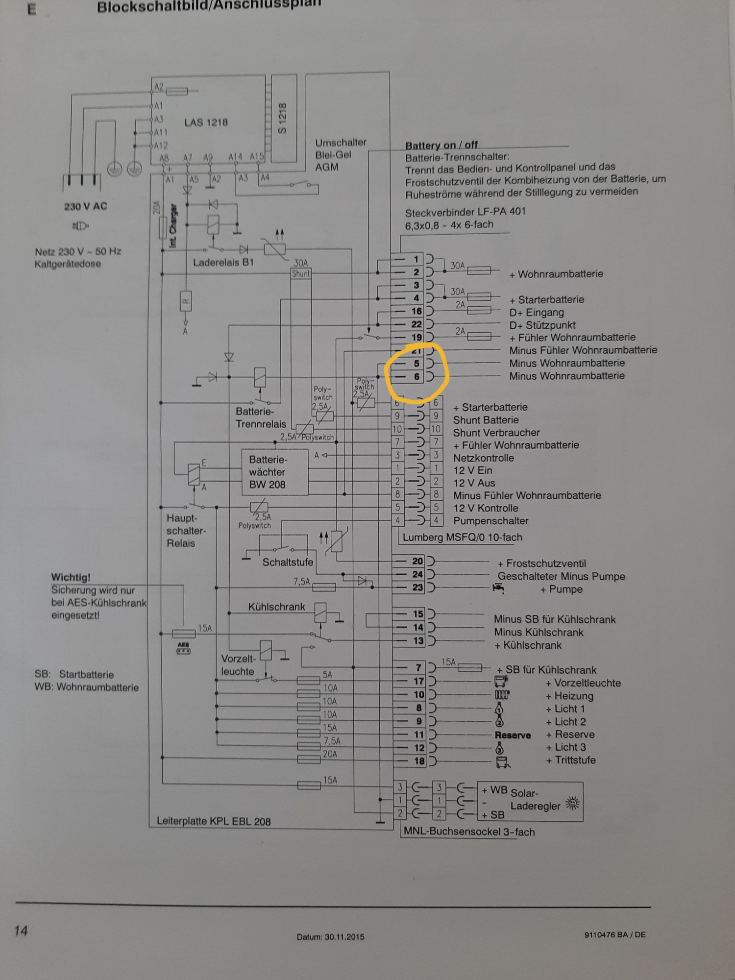

Hoy me he asomado a ver que hacia el suncontrol2 y esta otra vez en modo inactivo.
Mirando los cables me ha dado la sensación que las masas están cambiadas.
La de las placas solares esta conectada en el terminal de la batería y alreves.
Dos preguntas:
1- Si esto fuera asi. ¿Podría funcionar el suncontrol en algún momento y cargar la batería?
2- Si cambio las masas y si estaban bien las pongo del revés...¿Puedo romper algo como el electroblock?
Tengo que asegurarme de que el cable que marco es el de la masa de las baterias y no de la placa.
Os pongo la foto y marco en rojo el cable que os digo. A ver que veis vosotr@s.
Os pongo dos fotos del esquema eléctrico del electroblock y de las conexiones del suncontrol2.
Venga a ver si me dais algún poquito de ayuda.
abasel
Es muy probable que los negativos sean comunes, pero no obstante pon cada cable en su sitio
