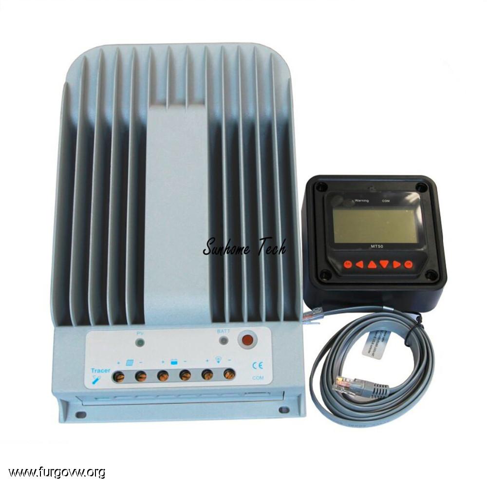

amr, sigo pensando que una buena opción es un tracer....
Cita de: amr en Octubre 28, 2018, 00:26:20 am
hola kiyo!! No me había olvidado de ti, ahora mismo estaba mirando las características del tracer k me mandastes...
¿Tracer? ¿Qué es eso?
Kiyo74

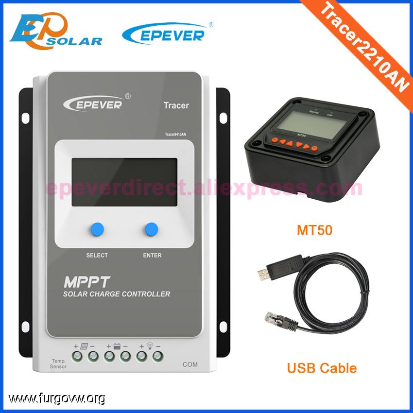

hola kiyo!! No me había olvidado de ti, ahora mismo estaba mirando las características del tracer k me mandastes. Estaba en Amazon por 95€ de 30A y otro por115 € de 20A y no me cuadraba. Y no pone k lleve bluetooth.
Solo queria mirar más opciones antes de comprar
El que te acabo de pasar no necesita bluetooth, ya lleva el display para programarlo y ver toda la info.... ;)
Cita de: JmGarciaM en Octubre 28, 2018, 00:27:00 am
Es el aparatejo que ves ahí arriba.... ;)
amr
Cita de: Kiyo74 en Octubre 28, 2018, 00:31:17 am
ese display me mandastes el enlace el otro día no?  Y sin él no podrías hacer las configuraciones?
