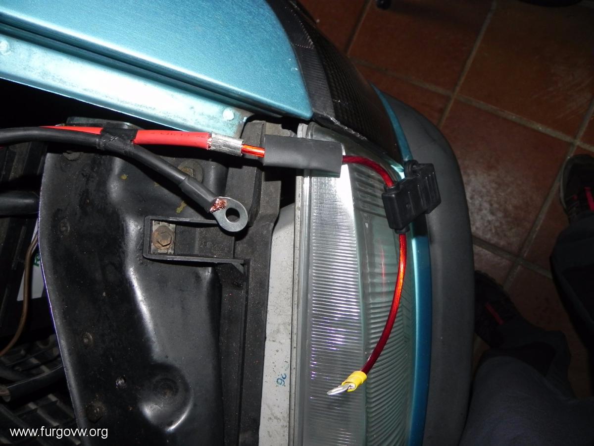

Hola. Hoy he empezado con la instalación, aunque todavía no me llegó el kit. Lo que hice fue unir el cable que tengo pasado desde la batería de arranque hasta atrás. El cable es de 16mm, pero como no me vale para conectar al regulador pues compré cable de 6mm. Para unir el cable de 16mm y el de 6mm me volví loco buscando algo que me sirviera, ya que no tengo soldadora. Al final cogí una anilla la corté y los uní con eso. Apreté como un poseso, me aseguré de que quedara totalmente firme y luego puse funda termorretráctil. ¿Creeís que puede ser peligroso? He tirado y estoy muy firme, no se mueve. He comprobado continuidades y sin problema. Os dejo foto.
Por cierto, ahí no metí cable ya que me pillé unos portafusibles de 6mm de sección.
Respecto a los fusibles he mirado la tabla, pero no logro ver nada de los fusibles. ¿Meto unos de 10A o de 15A? La placa es de 140W.
Gracias.
Daglan
Cuando dices de 16A quieres decir de 16 mm supongo, la conexión aunque funcione, no es buena, más alla de que en general no es recomendable reducir secciones así, lo mejor seria una borna con tornillos para unirlos, y luego ya lo aislas.
perroflautero
En este caso y como la intensidad máxima de la linea va a ser de 10A no hay mucho problema con al reducción de sección, pero si que es verdad que el empalme podría estar mejor, espero que al menos antes de poner la anilla para la resistencia mecánica hayas empalmado bien los hilos de cobre.
El fusible se pone siempre en función de la sección del cable y la intensidad máxima que soporta, la tabla es esta:
Puesto que la sección menor es de 6mm2 el fusible correspondiente seria de 35A, de ahí hacia abajo puedes poner el que quieras, de 10A o de 15A está bien
