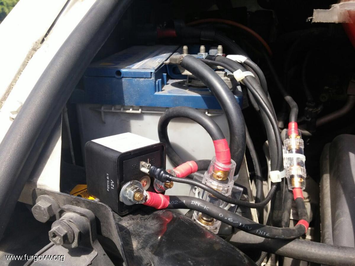

Bueno,acabo de conectar la placa y puesto el rele automatico y en parado parece que todo bien pero la sorpresa a venido cuando he arrancado la furgo y se me queda encendida el chivato de la bateria de la furgo y no solo eso si no que he notado que al poco de arrancar se me suben la revoluciones de 800 rpm a 1000rmp en segundos ,,que puede ser?el rele mal instalado?o igual se a roto el rele por que sin querer al quitar el negativo tipo faston he tocado con el positivo del rele y me ha dados varias chispas,igual se ha jodido?he metido cable de 16mm y he puesto los dos fusibles de 60,puede valer asi o el fusible mas pequeño?
Ufff valla liada,,,gracias

Cita de: Triki2001 en Mayo 10, 2016, 18:24:57 pm
Ufff, si estuvieses cerca te diría, no toques nada que voy para allí, porque me hablas de dos instalaciones nuevas (la del relé y la de la placa) y que has hecho corto en una de ellas, no tengo ni idea de que puede estar mal, yo empezaría por desconectar todo y probar cada instalación por separado, para poder ir eliminando. Primero prueba a poner el relé separador, a ver que pasa, a ver si funciona correctamente, midiendo tensión a la entrada y salida del relé con el motor en marcha y parado, si todo está correcto, pasas a la instalación solar, en la primera pagina de este hilo tienes el procedimiento para localizar averías, síguelo a ver que pasa y por donde pueden ir los tiros.
Lo siento, pero online es imposible diagnosticar un fallo de instalación.

Gracias por ayudarme,,yo pensaba que al encencerse el chivato de la bateria en la furgo solo podía ser tema del alternador  y no de la placa?si por ejemplo quito directamente el  rele y se me apaga la luz del chivato de la furgo sera el rele no?o estoy equivocado?cajuensos con lo contento que estaba yo cuando veo el display que carga las dos baterias,,me ponia en la bateria de la vivienda 13,4 y en la bateria de la furgo 12,6 y la placa ponia 19,9 como no tengo ni idea no se si tiene que ser asi o no,,a ver si doy con el fallo,,gracias por todo.
ta
Cargando tiene que marcar las dos iguales con el alternador , 14.5 o asi .
Ya se ve el chispazo en la tuerca .
Esos fusibles puse la primera vez y los cambié , pero para gustos .
Están bien puestos los dos positivos de las baterias no ?

Cita de: Triki2001 en Mayo 10, 2016, 19:20:06 pm
El chivato del cuadro pueden ser varias cosas, depende de la furgo y yo no conozco todas. Empieza por desconectar todo y poner el motor en marcha a ver si se apaga el chivato, no sea que se haya jodido el puente de diodos del alternador por un corto, luego sigues como te he dicho antes, primero asegurándote de que un circuito funciona bien y luego conectando el otro y comprobando, no todo a la vez porque te vuelves loco buscando el fallo
