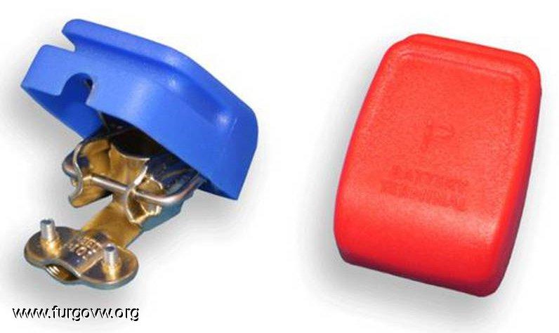

2posibilidades:
1- Utilizar bornes quick  /(que protegen)
2- Proteger el positivo con plastico una vez montado todo, antes de cerrar...

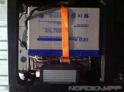

Cortesia de NORDKAMP- Eneko UN GRAANN PROFESIONAL en toda regla !

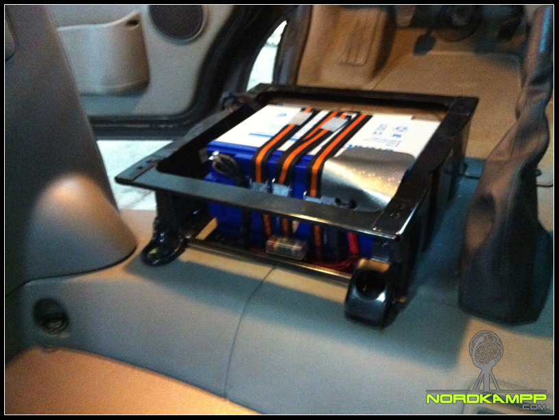

Mas tipo (OTRA VEZ NORDKAMP - Eneko, pedazo de preparador...)

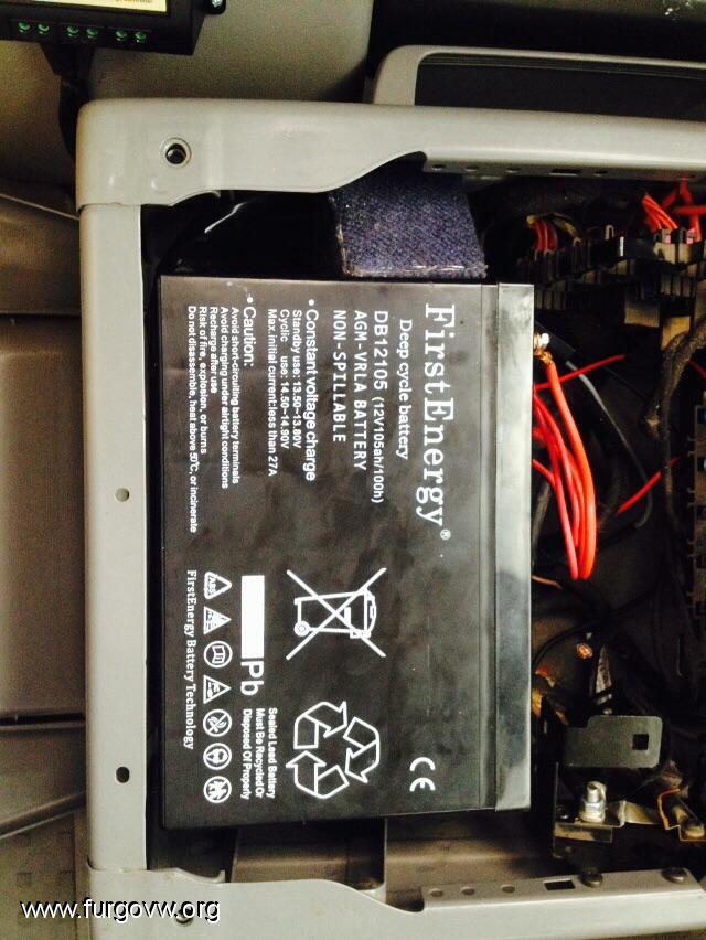

La batería de 100 A de lulukabaraka entra a la perfección en tu T5 (son la de la foto que había antes. con tu permiso)
