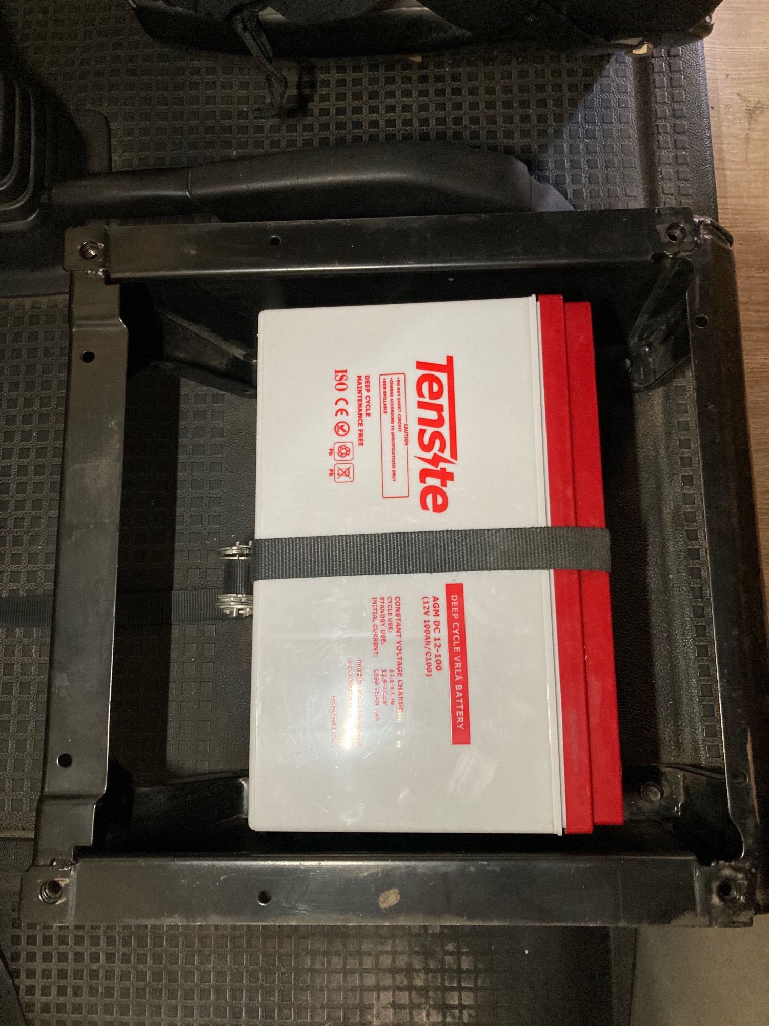

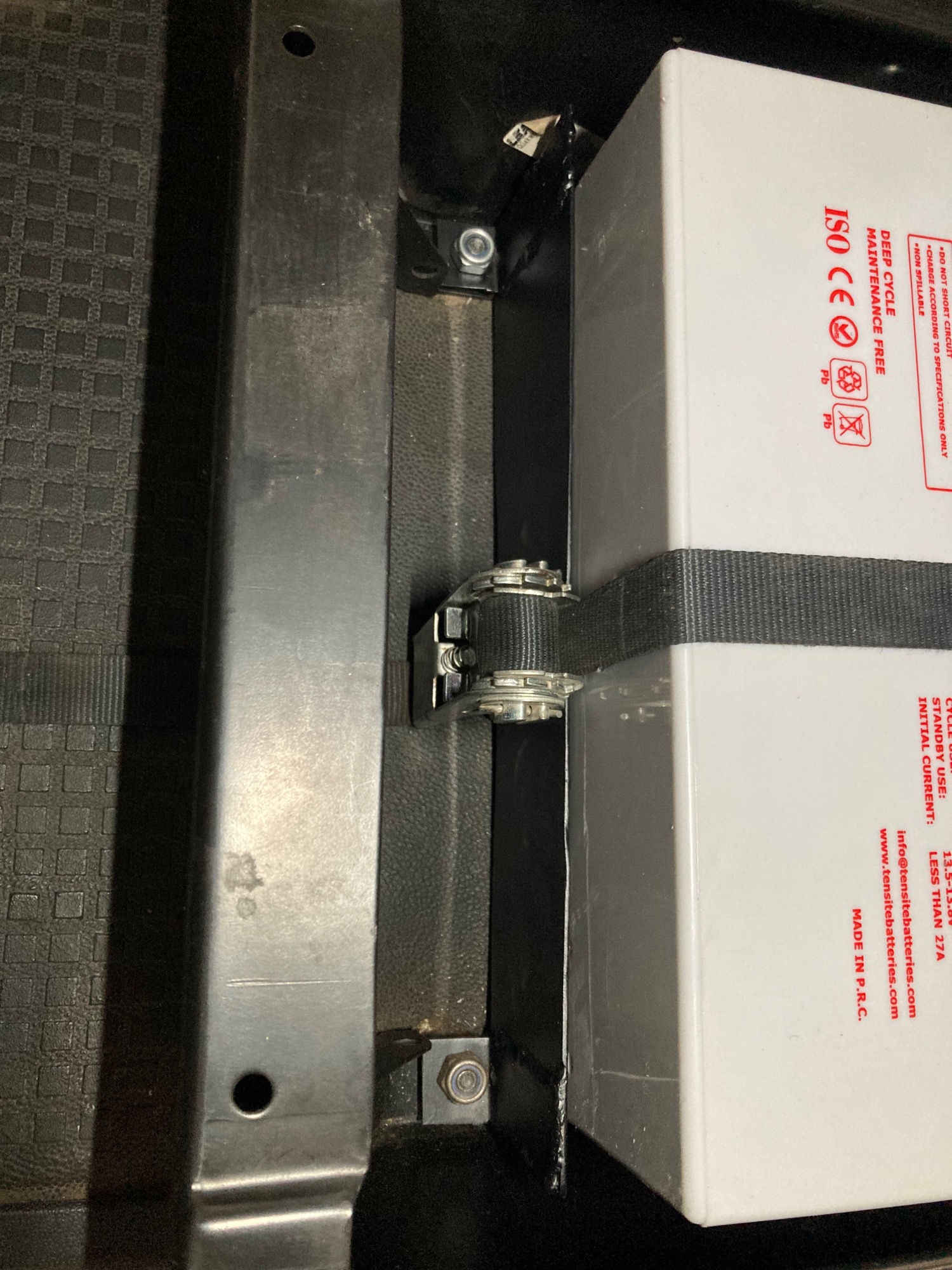

Lo he solucionado aprovechando los tornillos de fijación de la base del asiento al chasis de la furgoneta.
De los 4 tornillos que lleva, uno en cada extremo de la base del asiento y que una vez puesta la tuerca asoman mas o menos 1cm de tornillo, le he atornillado dos "L" de chapa gruesa a los dos tornillos delanteros y a estas dos eles les he soldado una chapa larga para unirlas y que allí asiente la base de la batería (tumbada).
Ya solo falta rodear la batería con la cincha pasando por la base metálica y apretar.
También se puede hacer con una chapa alargada en forma de L pero yo con el material que tenia preferí soldar.
Para una mejor fijación sobre todo en curvas, poner corcho o tacos de madera en los laterales entre la batería y las paredes de la base del asiento.
