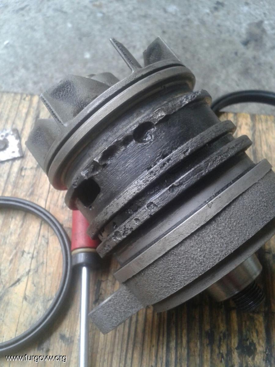

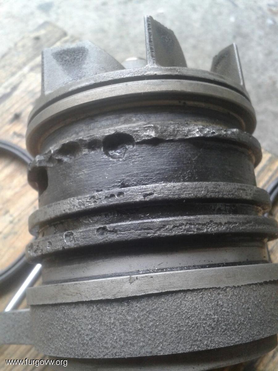

Pues la verdad es que al principio no se veía nada, cambié el aceite y el filtro y no se veía ninguna masa blanca. Y después de cambiárselo y de hacer unos kilómetros abrí el tapón y vi un poquito de blanco. Así que no había más que hablar, o la bomba de agua o la junta de culata.
Me cambiaron la bomba y en efecto estaba hecha mierda. Os dejo unas fotos de la bomba.
ta
Eso tiene pinta de electrólisis .
Las de ahora creo que llevan la palas de plástico en vez de metal ¿ No ?
